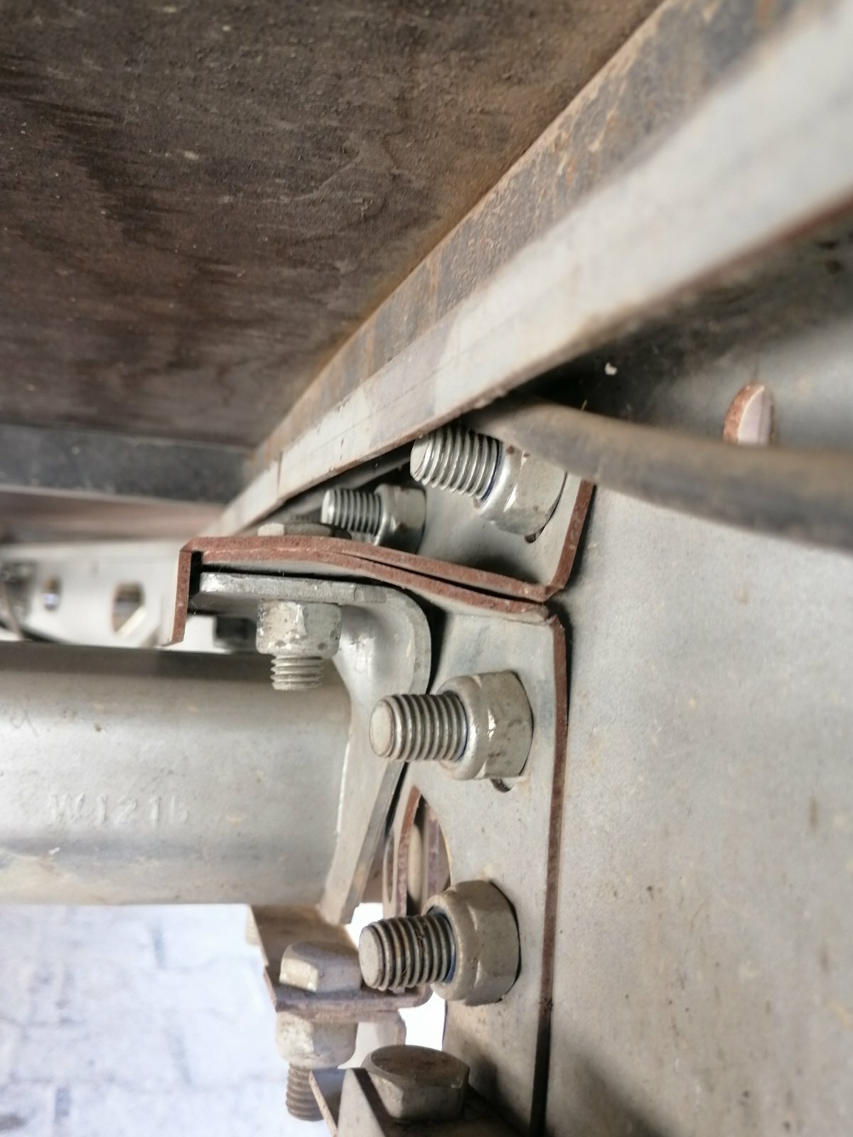

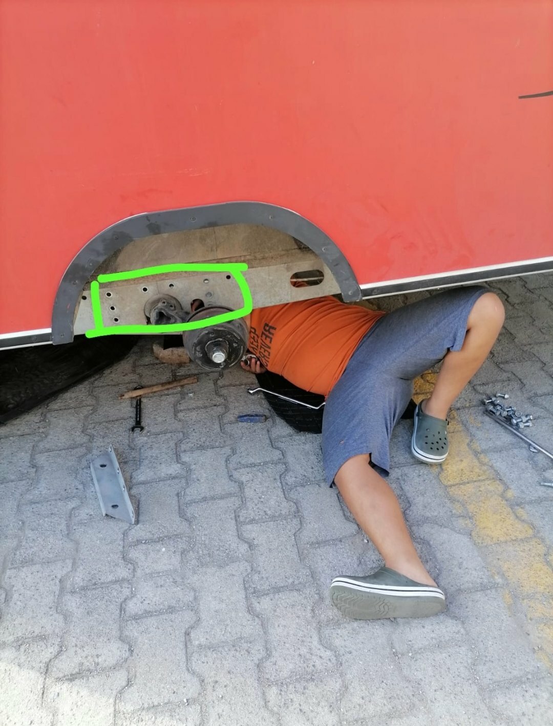

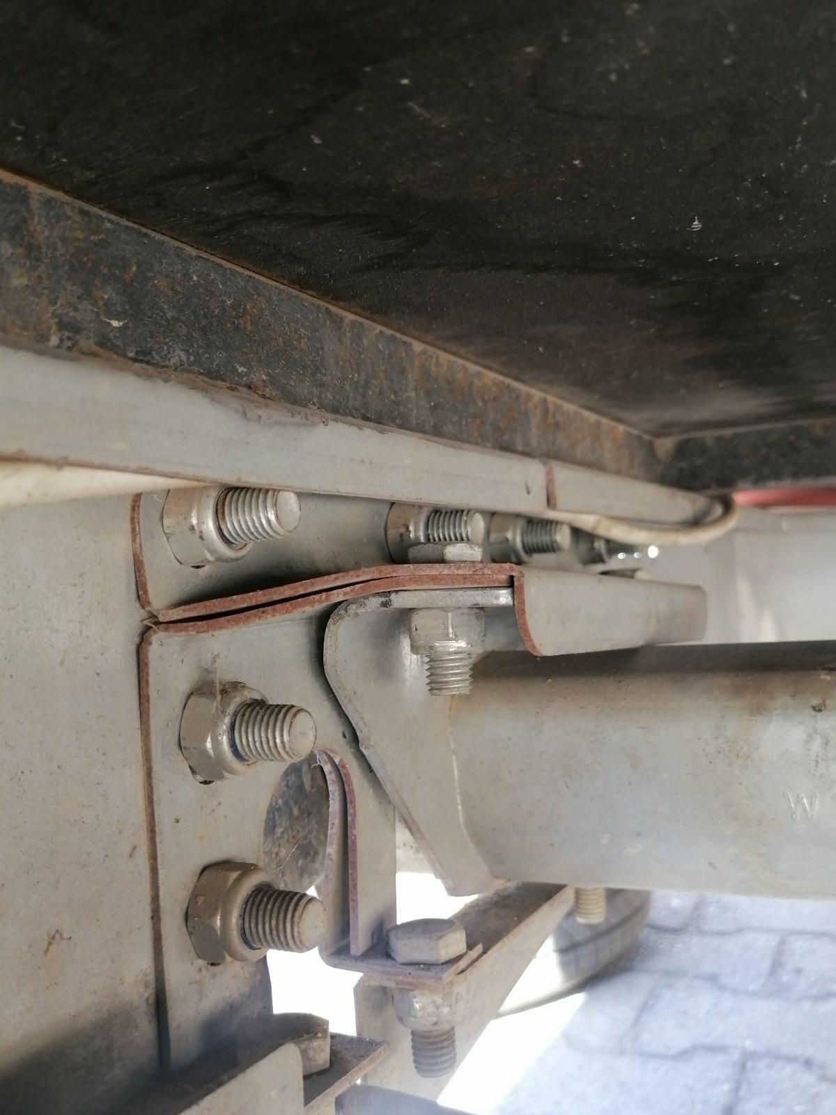

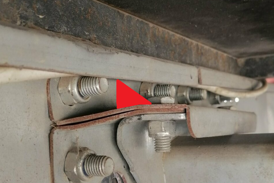

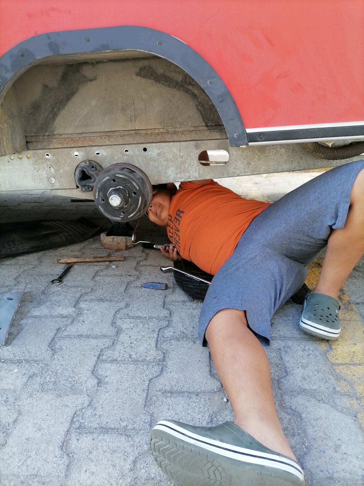

Bugün karavan ile uğraşma günümüzdü. Malum yürür aksam ile ilgili problem yaşıyoruz. 1350 kg kapasiteli dingil sparişi verdim cuma günü. 6 hafta sonra gelecek. Dedim bir bakalım. Durumlar nedir alt tarafta dingil harici hasar var mı iyiki bakmışım. Şasenin dingil bağlantı sacları eğilmiş. İnce malzeme kullanmışlar. Daha kalın sacdan yenilerini imal etmek için sökmek gerekti onları söktük oğlumla.
Şimdi dingil gelene kadar yeni bağlantı saclarını üretip galvaniz kaplatıp montajlarını yapacağız. Bizim karavan sezonu kapattı 😁
Ne diyelim cefasını çekmediğin işin sefasını süremezmişsin.

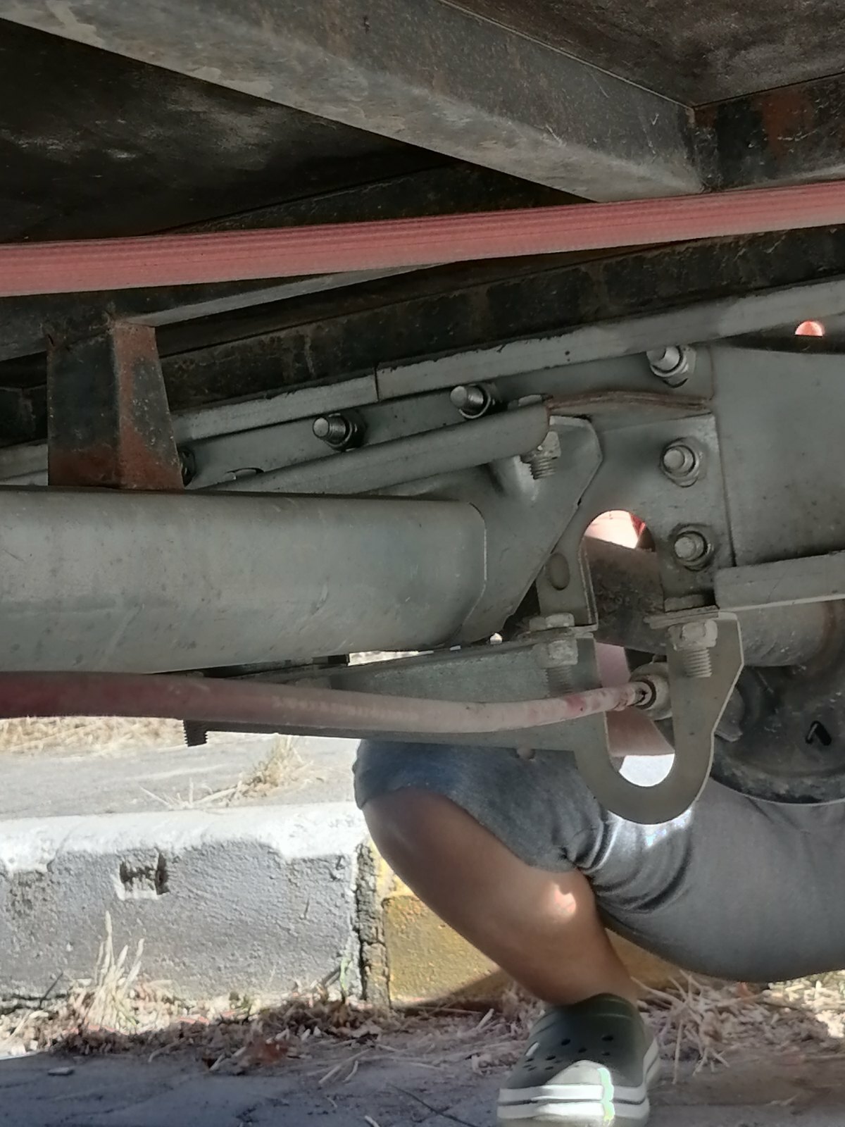

@Mertol Kip Üste destek atacak yer yok. Siyah olan kısım karavanın zemin ahşabı. Şase ve diğer aksamlar maliyet düşürme açısından ince yapılmış.
Aslında yapı olarak orjinal al ko şase kopyalanmış ama malzeme ince yapılmış. Avrupa karavanlarda da dikey destek yok.
Kastettiğim şuna benzer atkılar atmaktı
O şekil bayrak atmayı bende düşündüm. Önümüzdeki hafta lazerciye gideceğim. Orada civatalara denk gelmeyecek şekilde kaynattıracağım. ST52 sac yokmuş ellerinde onu bekliyorum.
Burulan saclar 2.5 mm ST38
Üstte bayrak atacağımız sacları 4mm
Aşağıdaki saclarıda 3mm ST52 sacdan yaptıracağım. Ana şase sacıda 2.5 mm ST38. Onuda güçlendirmek amaçlı aşağıdaki resimdeki gibi dıştan 2.5 mm ST52 sacdan bir levha daha yaptıracağım. Herhalde daha bişey olmaz.
