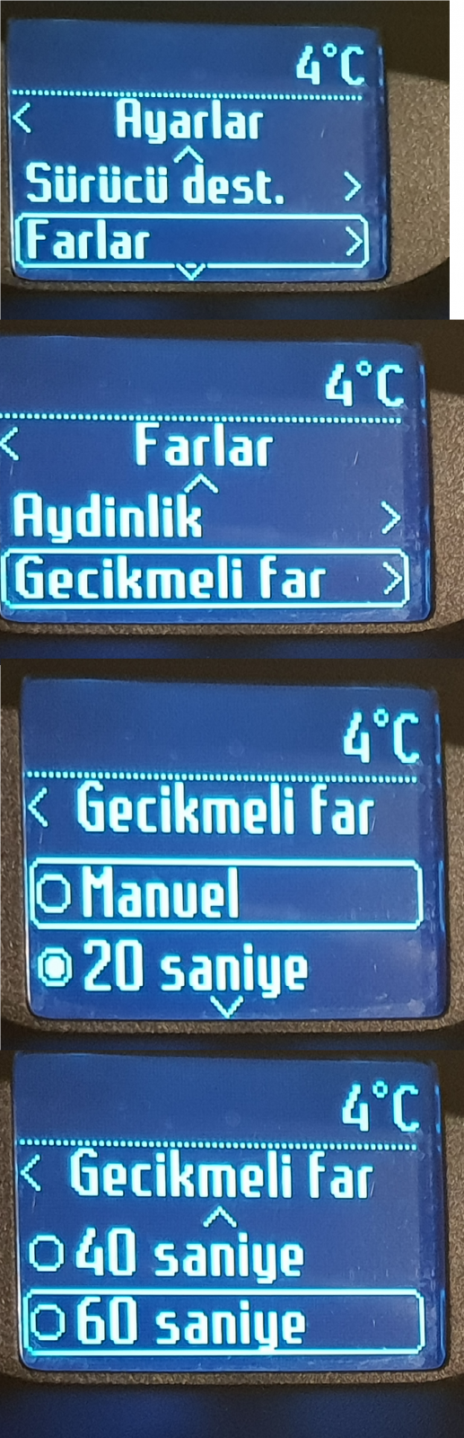

Yanıtlama zamanı: Aralık 26, 20187 yıl comment_491332 Bu arada sileceği çektiğinizde manuel olarak aktif etmiş oluyorsunuz, 20-40-60 saniyeye ilgili menüden ayarlayabiliyor olmanız lazım. Raporla

Yanıtlama zamanı: Aralık 26, 20187 yıl comment_491342 Süre ayarlanabiliyor. Muhtemelen süre 0 olarak ayarlandığı için manuel olarak yapmak gerekiyor. Bir de farların otomatik konumunda olması gerek yanlış hatırlamıyorsam. --14 dakika sonra eklendi-- Kullanım kılavuzunda bilgi ekranları bölümü Raporla
Yanıtlama zamanı: Aralık 26, 20187 yıl comment_491348 Ayarlar içinde saniyesini tercihinize göre değiştirin benimkini 20sn yaptım. Far kumandası da autoda olacak. Kapıları açınca hava karanlık durumuna göre farları ya da parkları yakıyor. Kapıyı kilitleyince de hiç bir kolu çekmeden farlar direkt 20 saniye daha yanık kalıyor. Raporla
