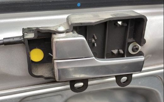

 Merhaba arkadaşlar,

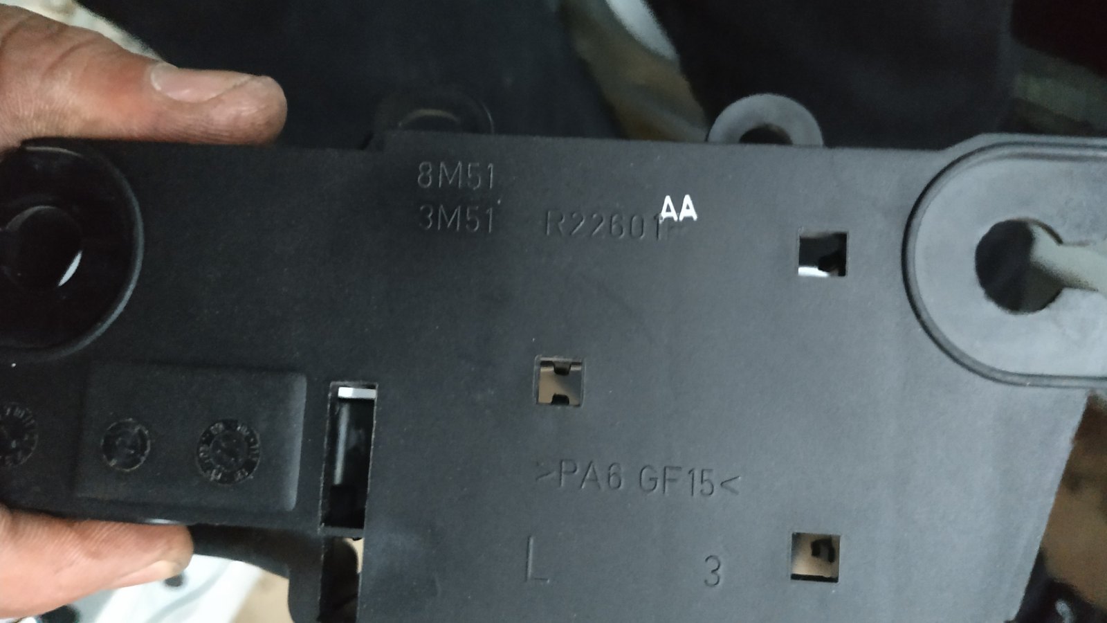

ön sol kapı kolumda parça kırıldı ve yapılmıyor bu sebeple servisi aradım ve parçayı tamamen değiştirmem gerektiğini ve epey bir fiyat çektiler. bu sebep ile parçanın arkadasında yazan numara ile arama yaptım internette fakat "3M51 R22601 BB" olarak buldum ama benim parçanın arkasında "AA" ibaresi var. bu sebeple BB ile AA arasında ki fark nedir ? BB olarak sipariş versem aracıma uyar mı ?
Not : parçacılara baktım hep yan sanayı var bu sebeple krom olarak ellerinde yok ve yan sanayide çok sırıtıyor bu sebeple almak istemiyorum. Orjinal olarakta parçacıların hiç birinde bulamadım parçayı bu sebeple yurtdışından alıcam parçayı.
İnternetten gördüğüm kadarıyla;
3M51R22601B?: Aluminyum
3M51R22601A?: Siyah
8M51R22601A? : Satin chrome
Uyma uyar ama sağ sol arasında parlaklık farkı olabilir.

internette hep BB olarak buldum siz AA olarak karşılaştınız mı linkini bana atabilir misiniz ?
Sizin araçtaki 3M51'de olabilir, 8M51 de. Muhtemelen 8M51-R22601-AA sizin araçtaki. Bu şekilde arama yapın.
19 saat önce, Murat Kav. yazdı:
8M51 olarak arattığımda AA olarak çıkıyor yurtdışı sitesinde. yarın sipariş vereceğim teşekkür ederim desteklerin için.
