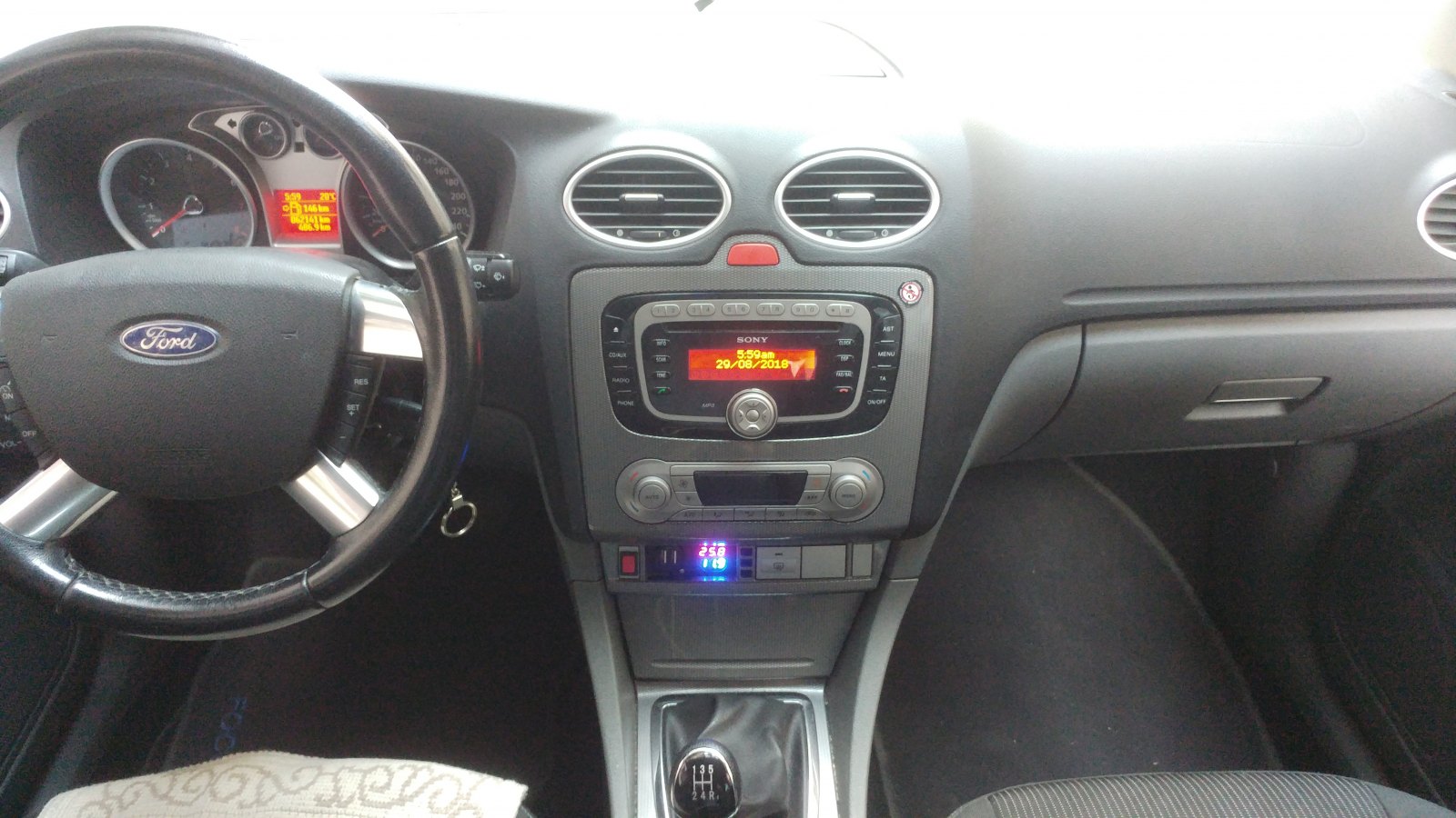

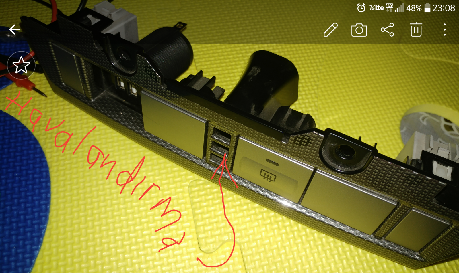

Focus aracımda Hiç olmayan USB şarj girişi olmayınca ayrıca araç içinde dış ısıyı görebilmeme rağmen araç içi Isı bilgisini de anlık görme isteğinden dolayı aklıma gelen parlak fîkri paylaşayım.
Umarım fîkrim bu uygulamayı yapmak isteyenlerde olacaktır.
Bu ihtiyaçlardan dolayı önce Sabit Çiftli Usb portlarını en uygun olabilecek yere konumlandırdım. Ardından hemen yanına araç içi ısıyı anlık gösteren ve akü akımını anlık takip edebileceğim dijital gösterge yerleştirdim.
İkisi bir yerde dijital gösterge ve göstergeyi park halinde aküyü zayıflatmasın diye açıp kapamayı kontrol edebilen hoş kırmızı birde anahtar yerleştirdim.
Cengiz Yılmaz tarafından düzenlendi
Eline sağlık. Ama o kırmızı düğme 92 model şahin havası katmış. Farklı bir tasarım olsa iyi olur
imageproxy.php?img=&key=e35e4aacc1fefbb7Aynı anahtardan siyahta vardı. İkisi arasında kalmıştım.
Kırmızı farklı ambians oldu.
İkaz anahtarınında gri boyası atıyordu. Gri boyasını çizmeden çıkardım. Kırmızı renk bütün oldu.
Göstergelerde kırmızı olduğu için bir bütünlük oluşturduğunu düşündüm.
Sıkılırsam anahtar yapıştırma değil geçme olduğu için siyahı takmak kolay olacaktır.

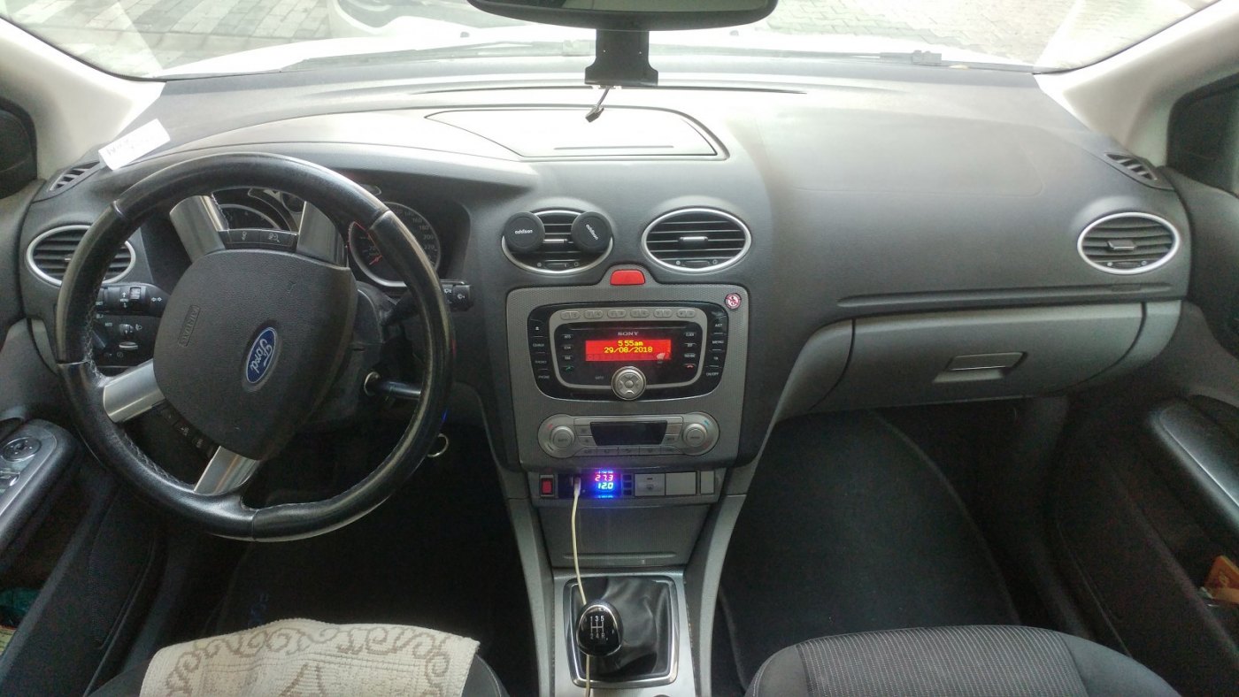

4 saat önce, Cengiz Yılmaz yazdı:
Arabanın çakmaklığından elektriği alsaydınız keşke. Düğme koymaya gerek kalmazdı. Bir de derecenin olduğu yerde cihazların ısısı nedeniyle doğru dereceyi göstermeme durumu olabilir sanırım.
3 saat önce, Doğan Kurban yazdı:
28.09.2018 - 20:10 tarihinde, Cengiz Yılmaz yazdı:
Merhaba
Elektriği çakmağı besleyen kablodan aldım.
Kırmızı anahtarı sadece dijital ısı ve akü voltajını gösteren göstergeyi aracı stop ettiğimde kapatarak aküyü gereksiz yere tüketmesin diye taktım.
Araç bir hafta bazen çalıstırmadığım oluyor.

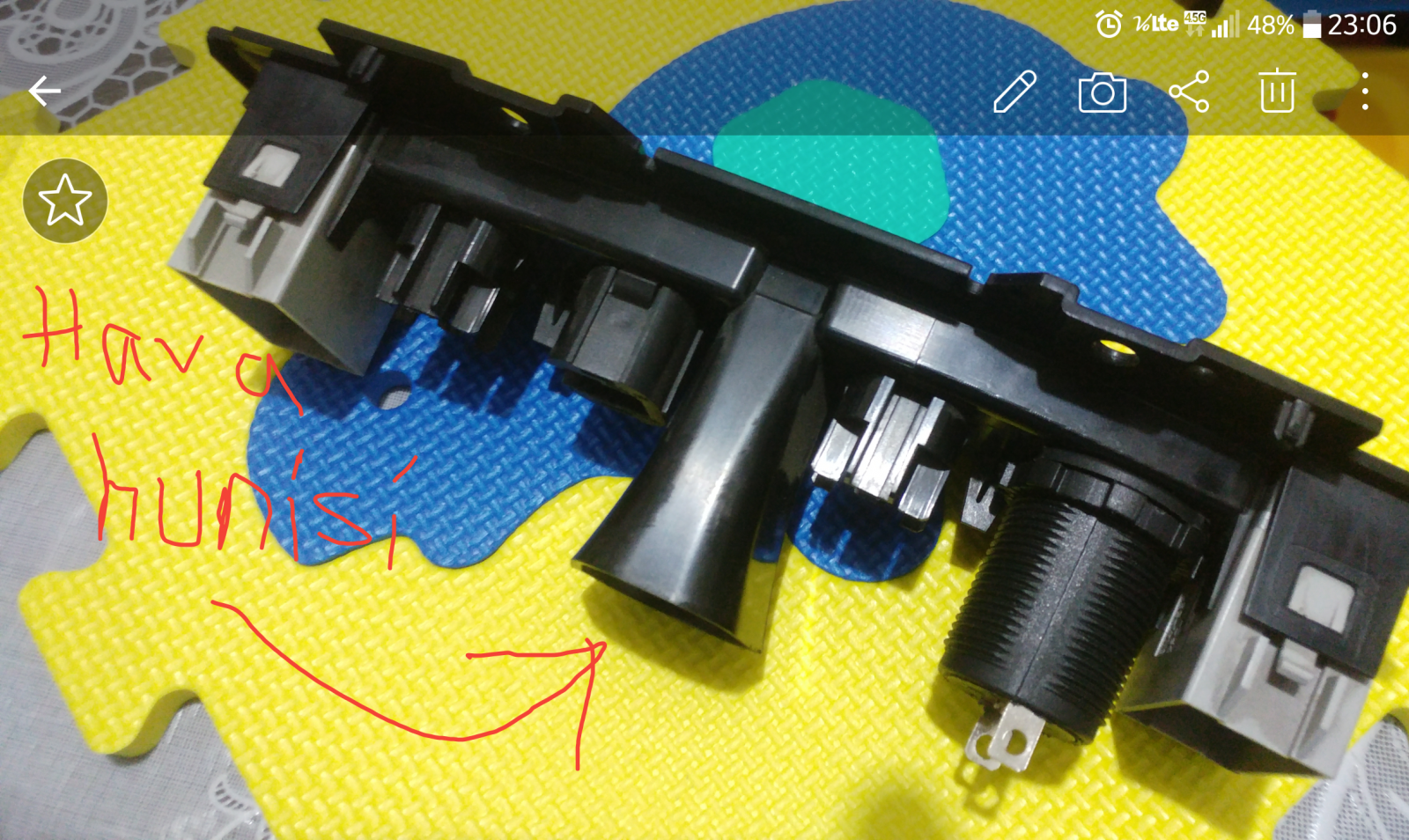

Ayrıca ısı algılayıcıyı hava alma kanalının içine verdim.
Tabiki aldığım değerler yaklaşık değerlerdir. Aksini iddia etmiyorum.
Valla ben aracımda olur mu diye deneyim dedim 4 port usb çoğaltıcı taktım. 1 inde usb flash bellek takılı. 1 tanesine de sarj kablosu bağlı. 2 tane de boşta duruyor öyle ihtiyacım olursa.
6 saat önce, Doğan Kurban yazdı:
--41 dakika sonra eklendi--
Kırmızı anahtarı sadece dijital ısı ve akü voltajını gösteren göstergeyi aracı stop ettiğimde anahtarlardan kapatarak aküyü gereksiz yere tüketmesin diye taktım. (Belki bilmiyor olabilirsiniz  ama bu model araçlarda stop etsende çakmaklıkta elektrik vardır.)
Ayrıca ısı algılayıcıyı hava alma kanalının içine yerleştirdim. (Aynı yerden klima ısı algılayıcı termometre alıcısı var zaten. Ford mühendisleri bunun için en uygun yer olarak burayı boşuna koymamışlardır herhalde.) Dolayısıyla araç içi Isı algılama olabilecek en iyi konumda olduğunu düşünüyorum.
Bu şekilde aktif olmayan (düğme) anahtar yerlerinide değerlendirdim.
Uygulayıp uygulamamak kişinin zevkine kalmış.
Saygılarımla.

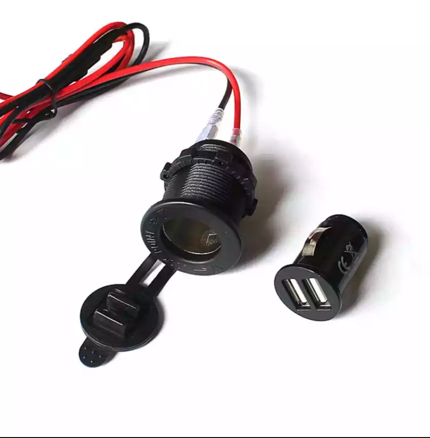

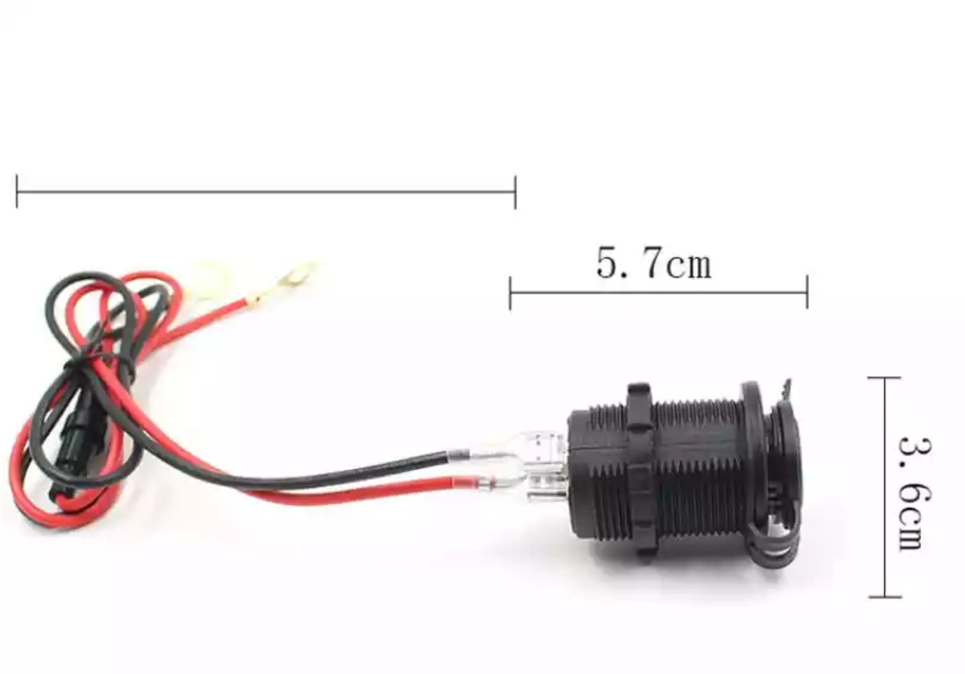

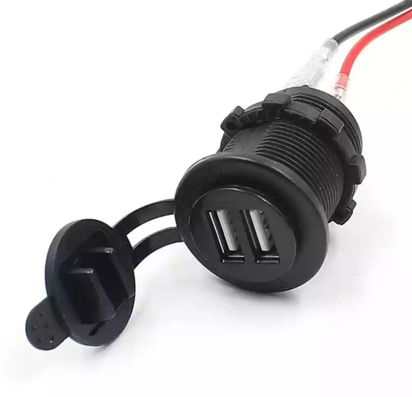

Merhaba
USB Portları bozulduğu takdirde içini değiştirmek son derece basit.
Belki fikir olabilir diye resimleri ayrıntılı olarak paylaşmayı uygun gördüm.
Saygılarımla

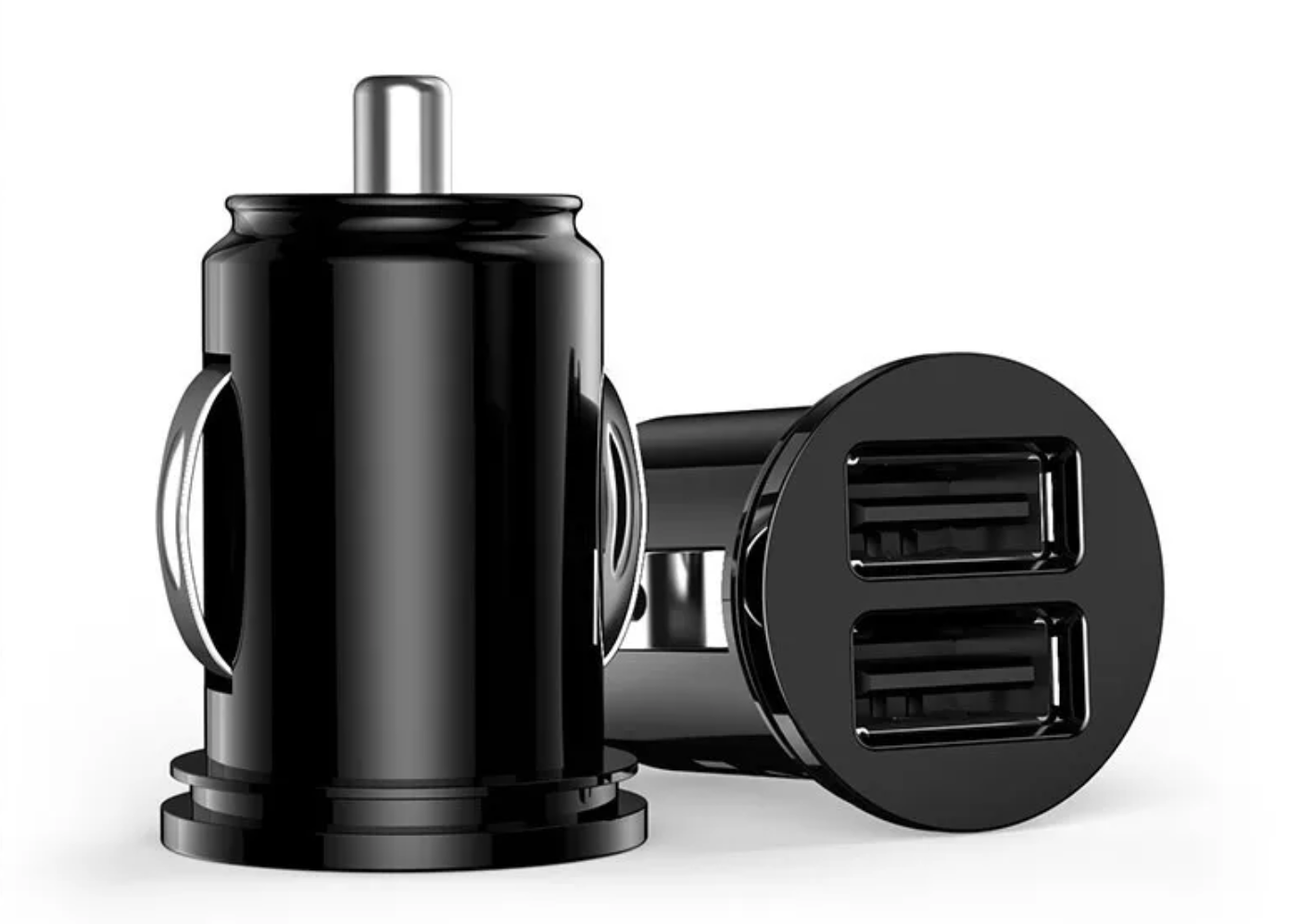

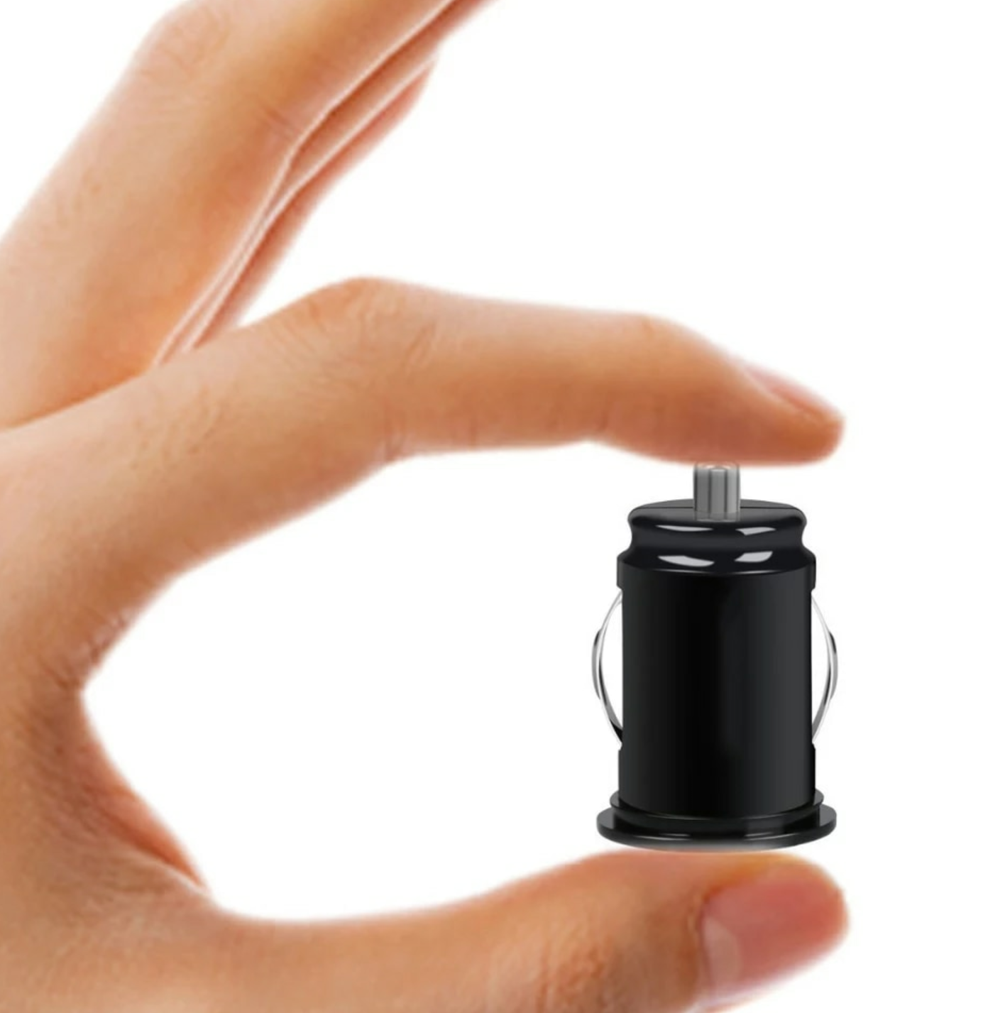

Merhaba
Minyatür boyutta olmaları tercih sebebine göre değişir. Ben sade olmasından dolayı öneririm.
Saygılarımla
