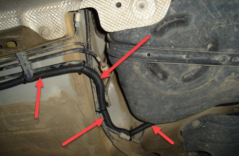

Konuyu hortlatmış gibi olacağım fakat cumartesi günü arkadaşımın aracını muayene için Tüvtürk dudullu şubesine götürdük , camlarda film vardı biz ondan dolayı ağır kusur yazarlar mı acaba diye beklerken görevlinin bize verdiği kağıtta ağır kusurlu trafiğe çıkamaz lpg kabloları düzgün serilmemiş yazıyordu bunun ne demek olduğunu sorduğumda ise abi kablolar jant bağlamak için kullanılar cırt kelepçelerle bağlanmış buna onay çıkmıyor bunun için yeni bir parça var onların monte edilmesi gerekli dediler. bizde en yakın lpg servisine gittiğimizde o bahsi geçen cırt kelepçeleri kesip attılar yerine 5-6 adet kalitesiz ve hiç bir güvenliği olmayan ( servisin beyanı bu şekildeydi) plastik parça taktılar ve aynı gün yeniden muayeneye soktuğumda aracı geçti sorunsuz bir şekilde lpgli aracı olan ve muayeneye girecek olan arkadaşları bu konuda uyarmak istedim yok yere zaman ve para kaybı oluyor çünkü bizde o 5-6 tane plastik için 50 lira para aldılar belkide kendi aracımın servise götürseydim arkadaşımın aracı ücretsiz yada düşük maliyetle halledebilirdik
edit : tüvtürk istasyon giriş ve çıkışlarında bulunan yamyamlara yem olmayın.
