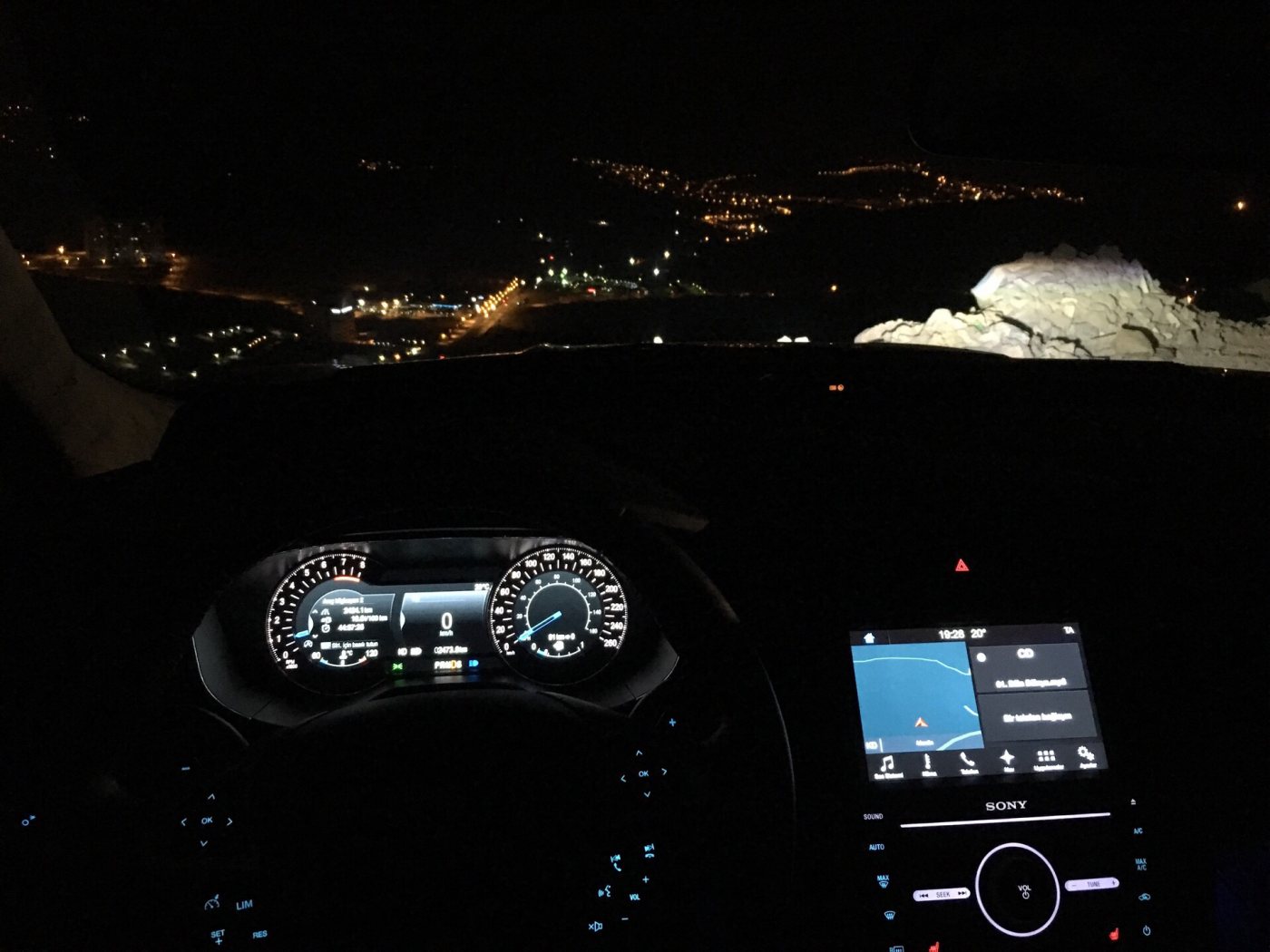

Yanıtlama zamanı: Mayıs 10, 20179 yıl comment_419618 Merhaba arkadaşlar 2016 Mondeo ya ekran ayarları yaparken ekranın ortasına dijital km' yi getiremedim. Daha önceden yapanlar olmuş fakat ben bulamadım. Konu hakkında bilgisi olan var mı?. Raporla

Yanıtlama zamanı: Mayıs 10, 20179 yıl comment_419623 2016 Sync 3 sistem varmı onda var çünkü orta ekranda hız Ekranda navi telefon vs bölümü içinde gözükmüyor demi ortada hız olduğu yerdeki menüde Raporla
Yanıtlama zamanı: Mayıs 10, 20179 yıl Yazar comment_419624 Ortadaki menüde navigasyon radyo ve telefon bilgileri gözüküyor fakat km yi getiremedim. Raporla
Yanıtlama zamanı: Mayıs 10, 20179 yıl comment_419625 Ortadaki menüde navigasyon radyo ve telefon bilgileri gözüküyor fakat km yi getiremedim. Sizde yok hız göstergesi olsa orda olurdu benim aracımda ordaydı Raporla

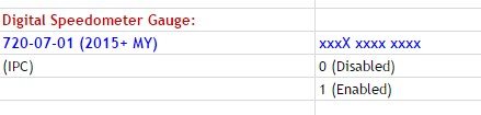

Yanıtlama zamanı: Mayıs 18, 20179 yıl comment_420828 2015+ mondide dijital hız, aşağıdaki ayar değişikliği ile mümkün olabilir (emin değilim, bir mondide denemek lazım) .. Raporla
