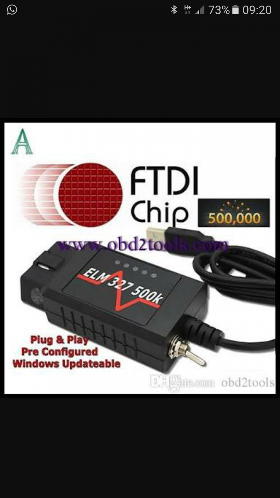

Sahip olduğunuz elm modifiyeli mi? Çöp kutusunun yanındaki ünlem bütün dtc'leri siliyor yanlış hatırlamıyorsam.
Şimdi, Volkan ŞİMŞEK yazdı:
hs ve ms can arasında geçiş yapmanız gerekecek
Volkan, eğer elm cihazın modifiyeli ise bu işlemi yaparken ekranda sana switch i hs yada  ms can konumuna getirmen için uyarı verecektir. Elm cihazının üzerinde switch tuşu var mı yani modifiyeli mi?
9 saat önce, Gürkan Çakıroğlu yazdı:
herhangi bir tuş yok cihazın üzerinde. aşağıda resmi bulunan cihaz benim aldığım. evet o ünlem olan kutucuğa tıkladığımızda arıza kodu silinsin mi diye soruyor. evet diyorum ekran kendini yeniliyor ama ne ekrandaki kodlar gidiyor ne de araçtaki hata uyarısı. modifiyeli elm nedir? yanlış bir cihaz mı almışım?
10 saat önce, Gürkan Çakıroğlu yazdı:
--1 dakika sonra eklendi--
ne yapmam gerekiyor peki? bu ürünü iade mi edeyim. görselini paylaştığınız ürünün linki var mı sizde? nereden alabilirim?
