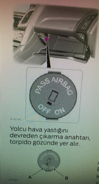

Merhaba arkadaşlar,
Yolcu koltuğunun airbagi nasıl kapatılacak. Manuelde bir düğmeden bahsediyor ama ben bulamadım onu torpido gözünde. Daha önce sorulduysa affola.

  • Canım yazdım zaten yukarıda,  Fiesta'da var die    cıK, yok!  daha doğrusu var, ama o airbag ile alakalı değil ... emniyet kemeri uyarısı veriyor sistem ama sağ ön koltukta kimse oturmuyor, yazıktır
  • Ne nie?    Niye Switch konmamış? : Yeri belli (resim paylaştım) ama orada on/off yok ... neden dersen? bilmiyorum, büyük ihtimal ile "koyma bilader" demişizdir.  Niye Basınç sensörü yok? : Eh ... ad

Yolcu airbag i kapanıyormuymuş? Neden ki?Ne gerenk var ki?
F2'de öyle bir özellik yok ...
F2'de switch için yer var ama orada switch yok. 2012 Fiesta'ların (kimi modellerde) bazılarında On/Off var ama o kadar. Zaten bu nedenle Focus'ta "Ön tarafa bebek koltuğu koymayın" sticker'i eklemişler.

Araba F3 abi, anahtarı sokup döndürüyoruz
Çocuk kilidi değil sanırım o sokup çevirilen.Ben hiç hatırlamıyorum yolcu tarafında böyle bir switch
  • Solution
F3'mü? Neremden F2'yi uydurdum ben? OoOoOoOoO ... olmuşum yahu  :)
... neyse ... bakıp cevap vereyim, ezberimde yok.
edit : baktım, doğru hatırlıyormuşum ... anahtar ile sağ ön Airbag kapatma F3'de de yok.  ECU üzerinden devre dışı bırakılır tabi, o zaman da Airbag uyarı ışığı (göstergede) yanar ... o ayrı.

Şimdi bu ufaklık bizde yok öyle mi :D Otosan sen ne yapıyorsun :P
Yav benim anlamadığım zaten bebeğin ne işi var önde.Ben hiçbir şartta airbag i kapatmazdım.Çocuk arkada gitsin.Önde daha riskli
cıK .. yoh!işte. çok mu dandik oldu (cevap) ... ama napiim, yerine "bebek koltuğu koymayın" sticker'i versek?
Zaten onun için Isofix bağlantı seti veriyoruz (istendiğinde / bedelsiz) ...bence de bebek koltuğu sağ arka tarafta olmalı ama insanların tercihlerine karışamayız ki, sorulursa tavsiye verebiliriz ... o kadar.

Çocuk koltuğunun öne konması yasak zaten. Sadece sürücünün olduğu durumlarda olası kaza durumunda hava yastığının boş yere patlamaması için kapatma düğmesi olabilir.
