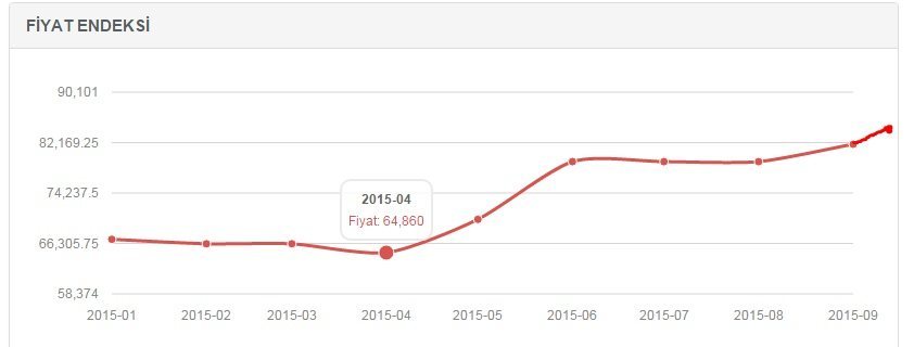

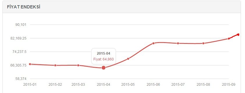

Yeni Ford Focus Fiyat Yorumlarımız
Erol A., Aydın Baran'ın konusunu yanıtladı. Kategori: Mk3- Genel Bilgiler
Ford yine zam yapmış özellikle C-MAX modellerinde büyük bir fiyat artışı olmuş..Nisan ayında 64.850 tl olan c-max trend dizel modeli birkaç gün önceki fiyat artışıyla tam tamına 84.345 tl olmuş !! 5 ayda 20 bin tl lik bir fiyat artışı var C-MAX larda.. Herhalde titanum full donanımlarıyla 120 binleri geçer.. Kaynak :http://www.ford.com.tr/SBE/fiyat-listeleri/binek-arac-fiyatlari Tüm marka ve modeller içerisinde fiyatında en çok artış olan model oldu. Bu da fiyat değişim grafiği.- 2.827 yanıt
