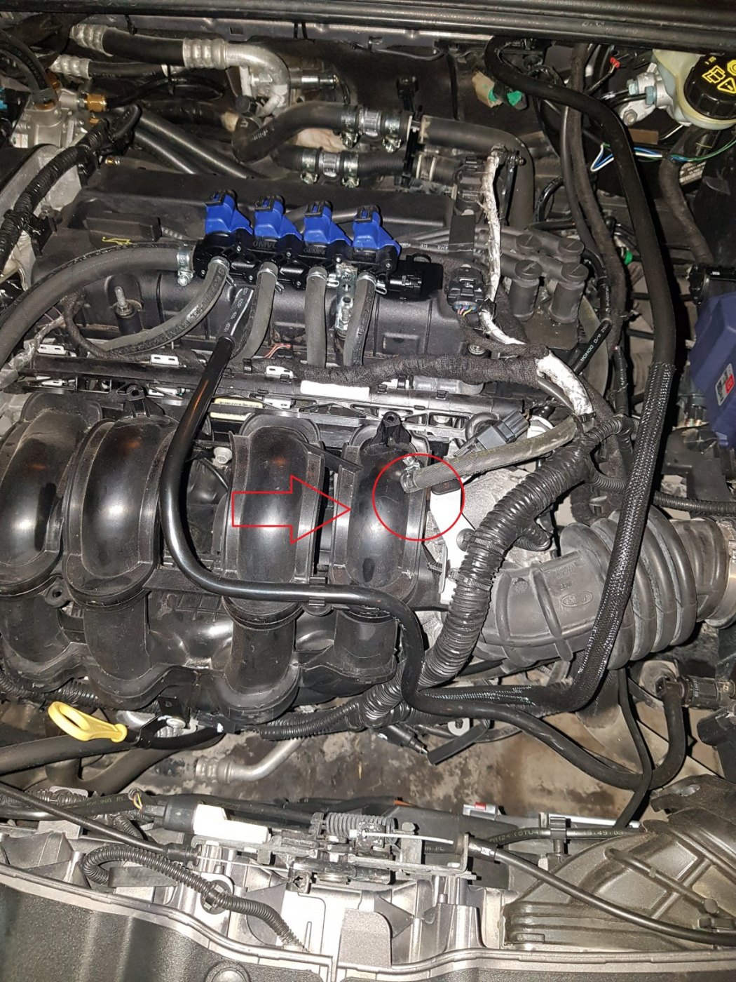

Lpg Montajı Hatalı Mı ?
Yaşar Karaman, Yaşar Karaman'ın konusunu yanıtladı. Kategori: Yakıt ve Lpg Konuları
@İsmail Kontbay Valla çok ilginç siz bir sorun yaşadınız mı bugüne kadar ? -
Yok herhangi tekleme sallanma olmuyor klima açıp kullandığımda oldu benim eve baya dik rampaların sonunda ama bir sorun yaşamadım. -
Ben diğer araçlarda görmediğim için ve kendi sloganları tesisatta kesme delme yapılmadan montaj gibi bir şey olduğu için içime sinmedi.Yoksa ilk çalıştırmadaki benzin kokusu dışında bir sorun yaşamadım henüz.Söylediğiniz yöntemi deneyeceğim teşekkürler. -
Yaptırdığım yere tabi ki sorabilirim ama takdir edersiniz ki kimse pilavım kötü demiyor ? Bilgi edinebilirsem buraya yazacağım. -
Cevabınız için teşekkür ederim kendilerine ulaşabileceğim forum gibi bir ortam var mı acaba? -
Merhabalar yaklaşık 1 hafta önce 2A İzmir de BRC Comfort kit taktırdım.Fakat aşağıda resimde göreceğiniz delik aklımı kurcalıyor.İnternette gördüğüm hiç bir araçta oradan delik açılmamış.Anlayan bilen varsa ne olduğunu yorumlayabilir mi ? Ayrıca lpg takıldığından beri ilk çalıştırmada Benzin kokusu geliyor daha sonra kesiliyor.Şimdiden herkese teşekkürler.
