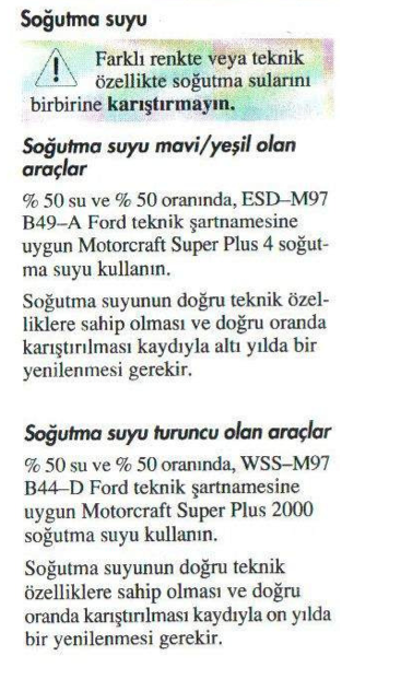

Buna dikkat.
Kırmızıyi turuncu gibi degerlendirecegiz galiba.
