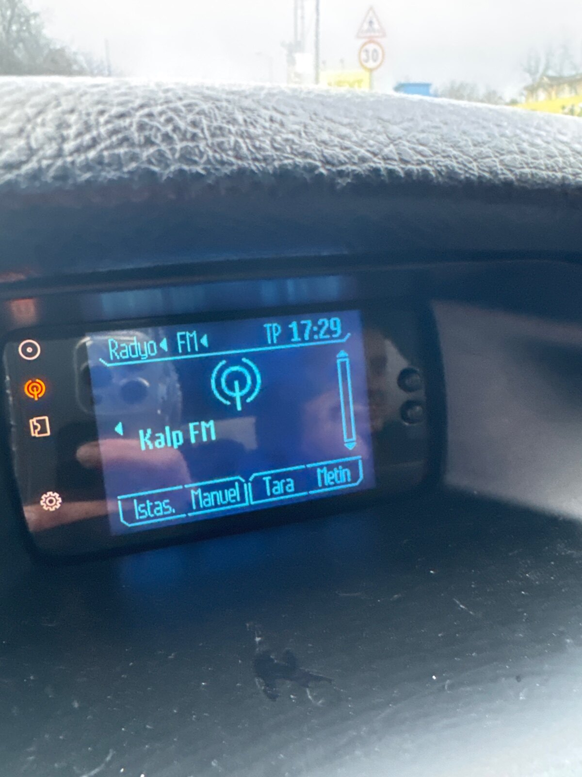

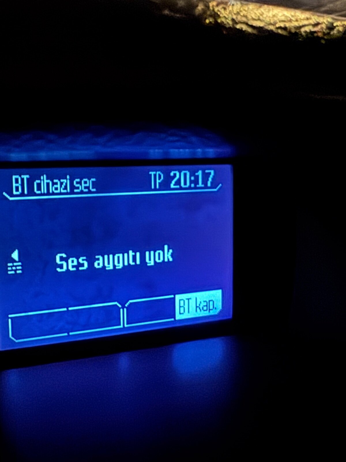

2012 Focus titanyum aracım var normal ekranlı telefondan müzik dinlediğim yerde birden radio moduna geçiyor hareket halinde telefon ile müzik dinleyemiyorum TP modu diye bir mod açılıyor onu kapatamıyorum yardımcı olabilicek birileri var mı

Hocam maalesef hepsini denedim onunla kapanmıyor bu  TP yazısı geliyor
TP traffic programme'in kısaltması. Bunun radyo yayınlarını etkilememesi lazım. TA açık olunca, trafik anonsu sinyali gönderen kanal otomatik olarak açılır. TA'nın kapalı olması yeterli, TP'nin sadece bilgi amaçlı olması lazım, yani orada görünmesi çok önemli değil.
