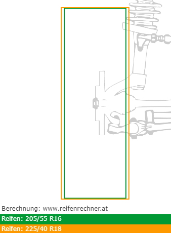

Jant çapı büyüdüğü için lastik çapı değişmiyor ki, çamurluğun içi neden boş kalsın!?
Görsel:
15 dakika önce, Cem Boneval yazdı:
40 yanak lastik konfor kaybı demektir.
Hele bir de yay takılırsa bence anlamsız sert olur.
Geniş taban ayrıca yakıt tüketimini yaklaşık %5 arttırır.
Bu leylek konusunu da anlamakta zorlanıyorum.
Görsel:
Hocam görsel olarak göndermiş olduğunuza ikna olmakla birlikte mahçup olduk şimdi. O zaman hocam ben 18" St jant ve 225/40 R18 Lastik takımı alıyorum pişmanlık duymayacağımdır. Konfor olarak pekte değişkenlik hissedeceğimi düşünmüyorum. Hissiyat olarak anlamam sanırım görüntüm güzel olsun yeterli yani ?
