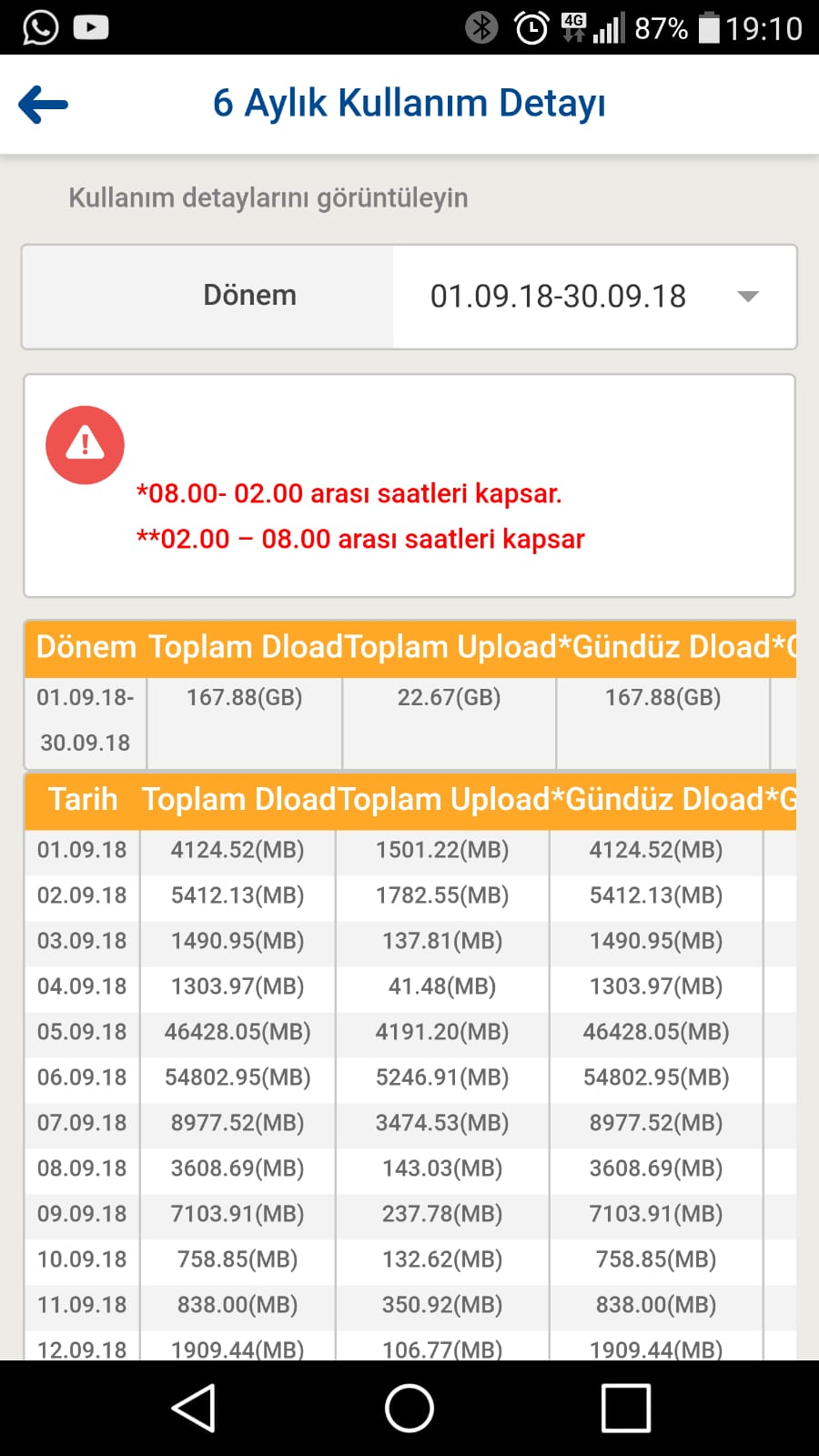

Modemde kablolu bağlantıda herhangibir sorun yok fakat kablosuz bağlantı belli bir süre sonra kendi kendiliğinden devre dışı kalıyor. Modem arayüzünden baktığımda orda da devre dışı olduğunu görüyorum. Ya modemin üzerinden ya da arayüzdev etkinleştiriyorum. Belki arayüzden zamanlama ayarlarını seçersem sorun olmaz dedim orda da aynı sorun devam ediyor. Bu ne zamandır böyle bilemiyorum. Telefonun 4 GB kotası 1 haftada bitince farkına vardım. Sanırım yeni olmaya başladı. Başka modem ile deneyeceğim. Şimdiki modemin modeli TP-Link TD-W9970 (TTnet ten almıştım) Servis sağlayıcım ne yazıkki TURKNET.
