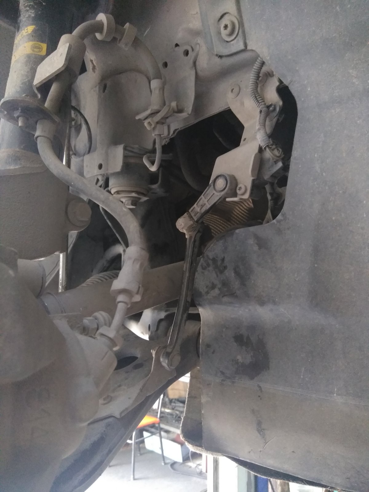

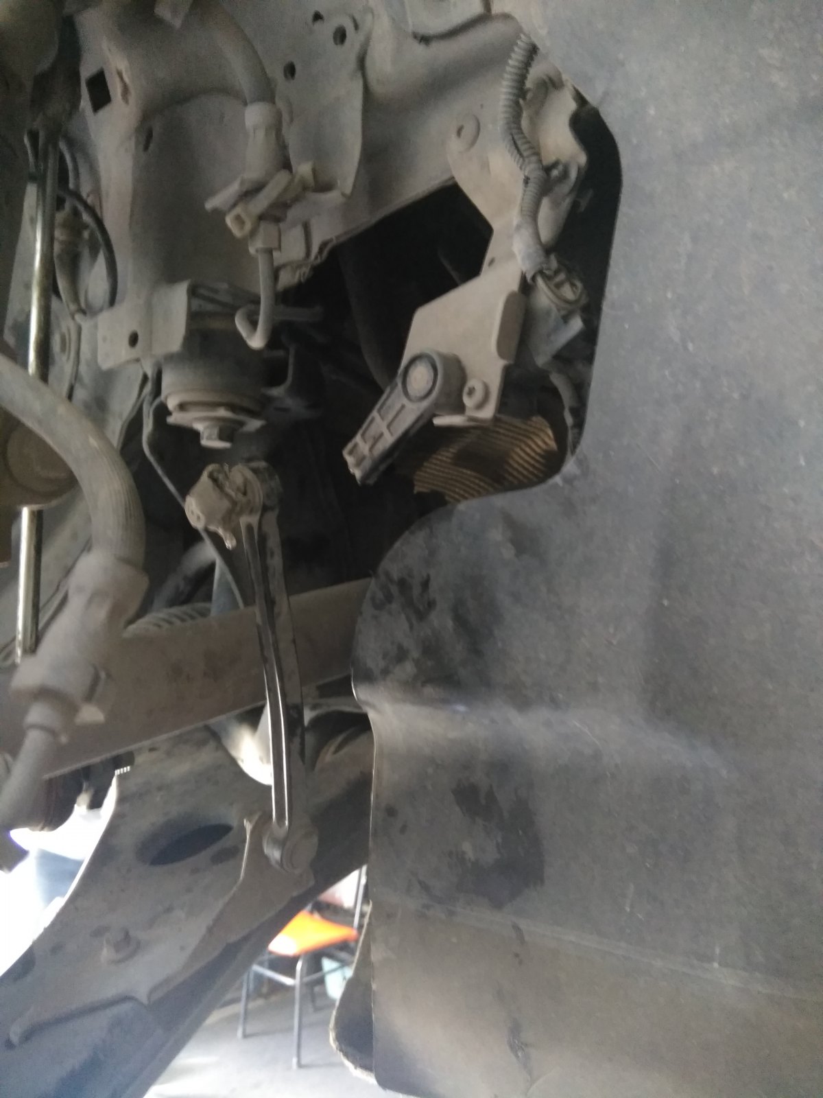

Arkadaşlar bu gün z rot değiştirirken farkettik salıncaklara bağlı plastik bi eklenti muhtemelen dengeyle alakalı bi obje kırılmış elektrik bağlantısıda var resimleri ekledim bunun ne olduğunu ne işe yaradığını bilen varmı tam fren diskinin arkasında yer alıyor bu arada sadece sağ tarafta var sol tarafta yok

48 dakika önce, Semih O. yazdı:
Bi-xenon farınız var mı? Far yükseklik ayar sensörüne benziyor.
Evet var ama onunla alakalı olduğunu sanmıyorum salıncağa sabitlenmişti ne olduğunu çözemedim esp tarzı bişeymi acaba
  • Solution
14 dakika önce, Hasan B. yazdı:
Yükseklik ayar sensörü tam olarak buna benziyor ama siz bilirsiniz tabi.
Yok yükseklik ayarını kendisi yapıyor yanınca hala yapıyor yani o kırılmış olsa yapmazdı muhtemelen
37 dakika önce, Hasan B. yazdı:
Semih doğru söylüyor. Salıncağa sabit olma sebebi aracın yük durumuna göre ayarlama yapmasını sağlamak.
Mevcut durumda da yapıyor şu an ancak çokta sağlıklı değil.
Tam olarak be olduğunu bilen yokmu acaba
9 dakika önce, Hasan B. yazdı:
Tam olarak ne olduğunu söylüyoruz ama siz beğenmiyorsunuz.

Sag arka dingil açılışta yüke göre ayar yapar, öndeki de ön tarafin tekerin yere basmasina göre indirir kaldirir. Bi-xenon on yükseklik ayar sensöru fiyatina 1000 tl'den fazladir.

söktürün plastik tamircisine götürün 20-30 tlye yaparlar ? arkadaşlar doğru söylemiş bixenon farların yüksekliğini ve dönüş farlarının devreye girip çıkmasını sağlayan mekanizma ?
Teşekkür ediyorum haklısınız dediğiniz gibi far ayar parçası kırıldığı yerden yapıştırsak muhtemelen kullanmaya devam edebilirim bi plastikçiye gidip yapıştırmak mantıklı olcak
Bu parça bi-xenon farların yükseklik ayar sensörü.
Nasıl kırıldığını anlamadım ama, oldukça pahalı bir parça. Şu an döviz kurunun da artmış olması nedeniyle 1300-1400 TL civarında olduğunu düşünüyorum.
