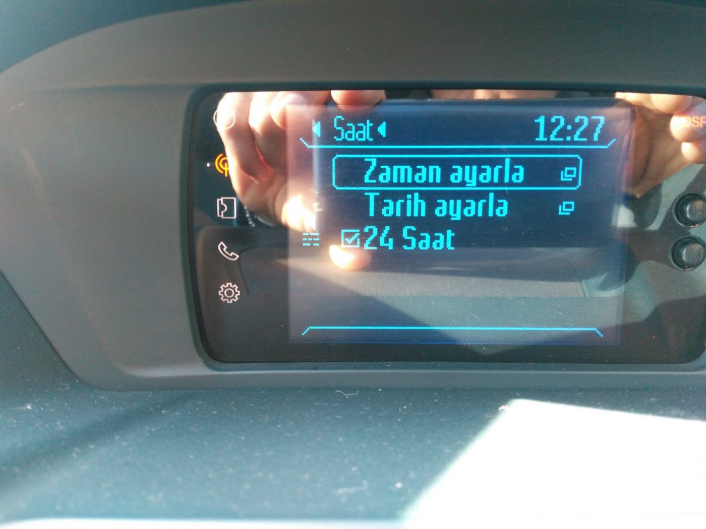

selam arkadaşlar aracımın saatini ayarlıyorum.bir hafta sonra bakıyorum ileri gitmiş veya geri kalmış.bir hafta önce ayarladım.bugün saat 12 35 te saaati 13 40 gösteriyordu ayrıca tarihide 30 aralık 2017 gösteriyordu.saati ayarladım tarihi düzeldi.aracı alalı 1 ay oldu bu üçüncü defa saat ayarlayışım.nedeni ne olabilir.akü yeni.teşekkürler

Aynen GPS anteni olmasına rağmen 1 saat geri kalıyor. Elle ayarlıyorum bende. Bu arada GPS anteni takılı olmazsa SYNC3 anten DTC veriyor.

Menü de GPS Yok. Böyle kullanacağım artık
