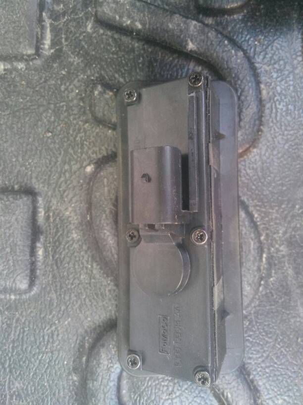

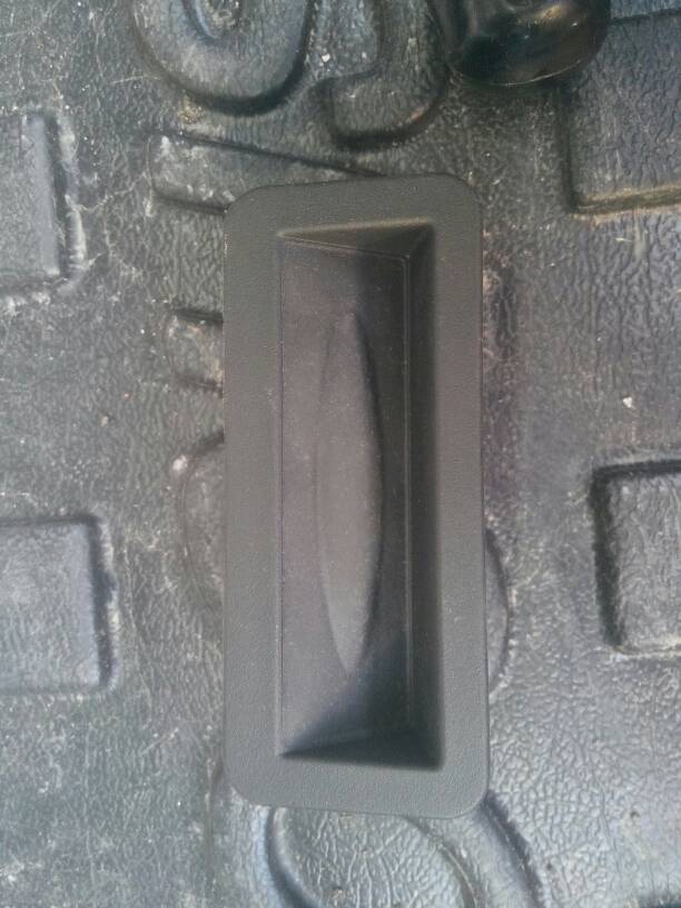

Yanıtlama zamanı: Ekim 24, 20179 yıl Yazar comment_444411 Switchi söktüm içinde ufacık bir düğme var ve işini yapmıyordu. O ufacık düğmeyi söktüm içinde dahada ufak iki parça vardı. Kurcalarken parçalar düştü ve sonsuzluğa doğru gittiler bir daha bulamadım. [emoji23] Parçaları kaybetmesem birşey ayarlanırdı belki ama ince işçilik lazım. Yenisine sağlık diyelim.Yardımlarınız için teşekkürler. [emoji4] Raporla

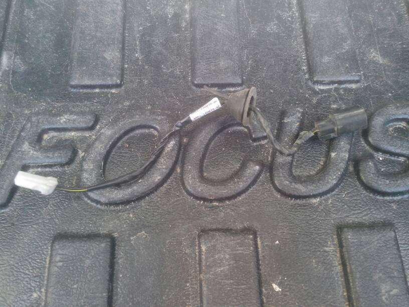

Yanıtlama zamanı: Ekim 30, 20178 yıl Yazar comment_445133 Fomoco markalı orjinal bagaj açma düğmesini kablosu hariç 70 TL'ye temin ettim. Kabloyla 85 TL. Alışveriş sitelerinde 150-200 TL gibi fiyatlar vardı. Erol otodan 180 TL fiyat almıştım. Lazım olan olursa burda dursun bu. 70 bile çok geldi bana ama yan sanayi bulamadım [emoji28] Buda kablosu Raporla
Yanıtlama zamanı: Ekim 30, 20178 yıl comment_445156 2 saat önce, Yavuz Avcı yazdı: Fomoco markalı orjinal bagaj açma düğmesini kablosu hariç 70 TL'ye temin ettim. Çıkma ürün sanırım? Verinin sağlıklı şekilde kalması için önemli bir durum Raporla
Yanıtlama zamanı: Ekim 30, 20178 yıl Yazar comment_445161 Çıkma ürün sanırım? Verinin sağlıklı şekilde kalması için önemli bir durum [emoji4] Sanayide yedek parça satan bir dükkandan aldım. Ellerinde yoktu siparişle geldi. Fakat siz böyle söyleyince şüphelenmedim değil. [emoji2] Çünkü kutusu yoktu bir poşette geldi. Ama herhangi bir sıkıntısıda yoktu çizik soluk gibi tertemizdi. [emoji4] Çıkma olduğunu söylememe gibi bir durum olur mu acaba? Raporla
