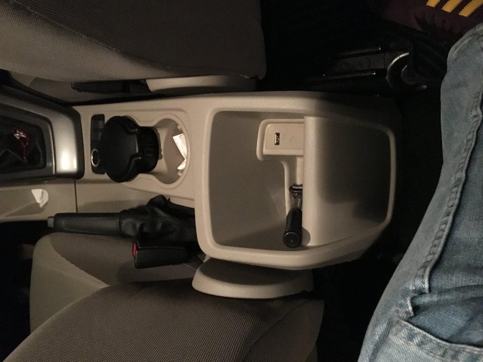

Sa arkadaşlar siyah çizgi ile daireye aldığım usb yuvasını değiştirmem lazım ama konsolun. Nasıl söküleceğini bilmiyorum bilen arkadaşlar varsa ricam yardımcı ola bilirmi ...IMG_1949.JPG

Siyah çizgi göremedim ama orta konsoldan bahsediyorsak eğer, konsolun arka koltuklara doğru olan kısımda tabanda iki yanda 2 civata var, 2 civata da klima panelinin arka tarafında göğüs ve konsolu bağlıyor.
O iş baya uzun.  Hatırladığım kadarıyla. Yan kapaklar sökülüyor. Vitesin olduğu bölüm sökülüyor ama oraya çok dikkat çok hassa. Orda 2 vida var. yanlarda vida var. Video vardı bulmak gerek. Birde anlatım vardı ama bulamaıdm...
Sanirim bu videonun ilk 4 dakikasi isinizi görür.
Uzun iş ama çok çok zor değil ;)

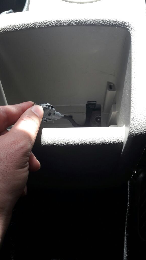

Sağolun çözdüm onu sökmeyi de, kablo şeklinde değişmesi lazımmış. Nereden temin edicem bilmiyorum
Yetkili servis, parçacılar veya kazalı araçlardan en kötü alış-veriş sitelerinden.
Bakıcaz artık nerden bulursam.

IMG_2024.JPGArkadaşlar bu resimde görünen kablo Lazım bana nerden bula bilirim yardımcı olurmusunuz bana
