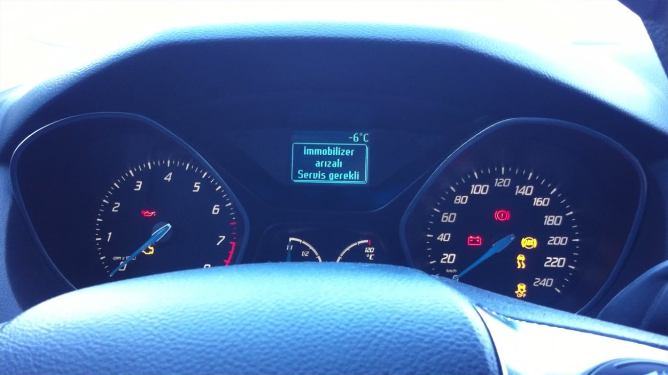

konuyla alakalı değil ama benim aracım immobilizer hatası veriyor bazen ve bu yüzden çalışmıyor. servise götürdüm net birşey bulamadılar. gauge menude neler var bilmiyorum ama bu  hata çıkar mı acaba?

immobilizer anahtarı tanıyamadığı için aracı korumaya alabilir mevcut anahtarınızı kontrol ettirin yeniden kodllattırın.

aslında servise bu hatayı yapmasına rağmen abs modülü kaynaklı olabileceğini söylediler bize. bende immobilizer hatası yazıyor orda abs ne alaka dedim. o öyle yazar siz takılmayın dediler. arızayı yaptığında akü sök tak düzeliyor. ama sonra tekrar yapıyor. bana bir çözüm önerebilir misiniz?
anahtar kodlatmak mantıklı aslında ama servis abs modülü dedi kafamı karıştırdı.
2 anahtarlada yapıyormu?
Şimdi, Mustafa Karaca said:
evet her iki anahtarda da yapıyor.

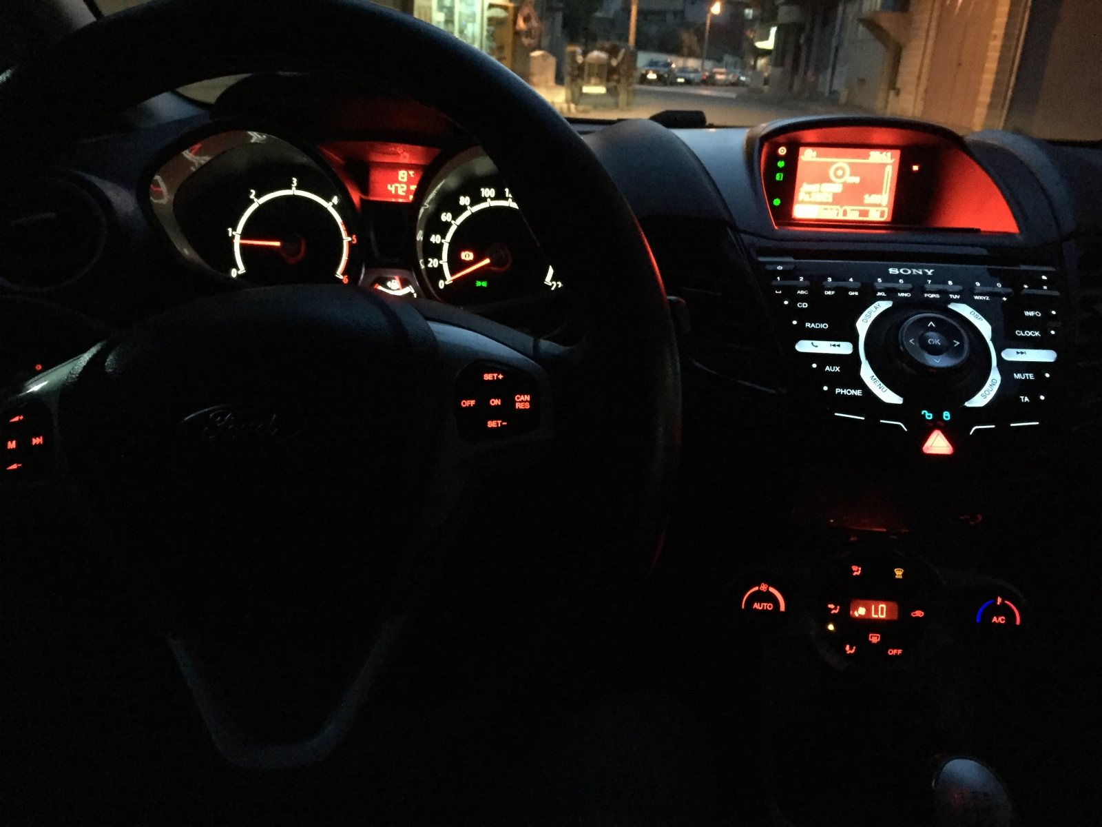

O zaman öncelikle anahtarları sildirip tekrar kodlamayı deneyin. Ama fotoğrafta abs ve esp lambası yanıyor, bu sorun her olduğunda onlarda yanıyormu?
yanan ışıklara hiç dikkat etmemiştim :)  videosu yükledim. ama anahtar kodlatma işi çok mantıklı geldi.
