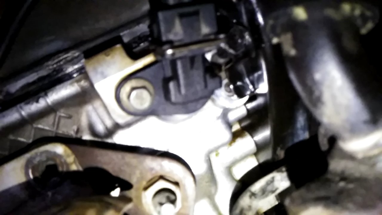

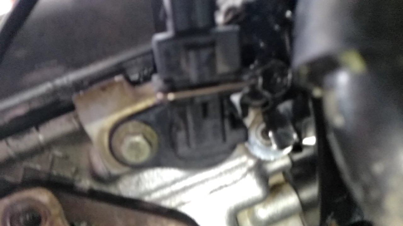

  6. Özgür Bey o-ring lastiği dediğiniz parça tam olarak motorun neresinde ve ne gibi işlemler yaptınız,benim aracımda da motor sağ arka üst tarafından yeri belli olmayan bir yağ kaçağı var.3 defa külbütör kapağı çontasını değiştirdim buradan sızan yağı kestiler şimdi bulamadığım bir yerlerden yine yağ kaçağı var.motor sağ arka tarafı külbütör kapağından akmıyor onun biraz alt tarafı gibi akan yağ fotoğraftaki yerden aşağı gidiyor.
  7. Önder bey benim aracımda da aynı yerde yağ kaçağı var daha detaylı anlatabilir misiniz yapılan işlemleri
