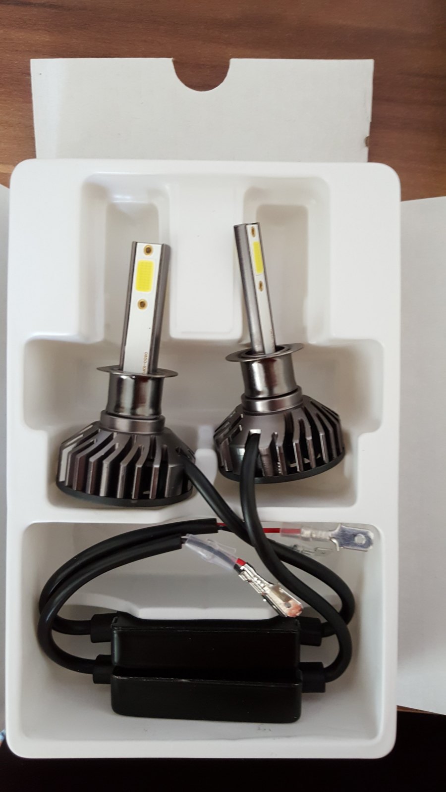

  4. H1 H7 led ampülleri taktıktan sonra farları açınca radyo kesiliyor, parazit, cızırtı oluyor. Ledin arkasındaki can bus dedikleri parçadamı problem var acaba ? --0 dakika sonra eklendi--
  5. 2006 focus 2 aracıma dün bende led ampül taktım bendede yarım cm ile kapak kapanmadı ama kapağı biraz ısıtıp esnetince kapandı fakat farları açınca radyoda parazit sorunu çıktı ne alaka olduğunu çözemedim ama farı açınca radyo gidiyor çözümü nedir fikri olan varmı ?
  6. Sığmama konusunda bir kaç video izledim, o yüzden bu kısa olan ledlerden aldım. Türkiyedeki bir kaç satıcıya da sordum bu tipin sığacağını söylediler, deneyip göreceğiz artık ama olmazsada kapağı delmeyi düşünmüyorum farın içi baya nemleniyor çünkü. Sizdeki ledlere göre bu ledler verim olarak ışık olarak nasıl ? birde ledi taktıktan sonra aşırı saçılma varmı yoksa ışığın bi odak noktası mı var ?

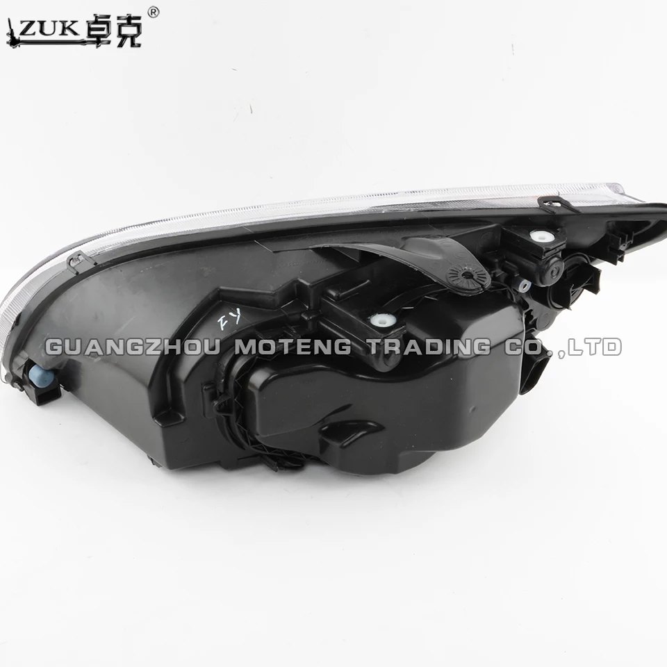

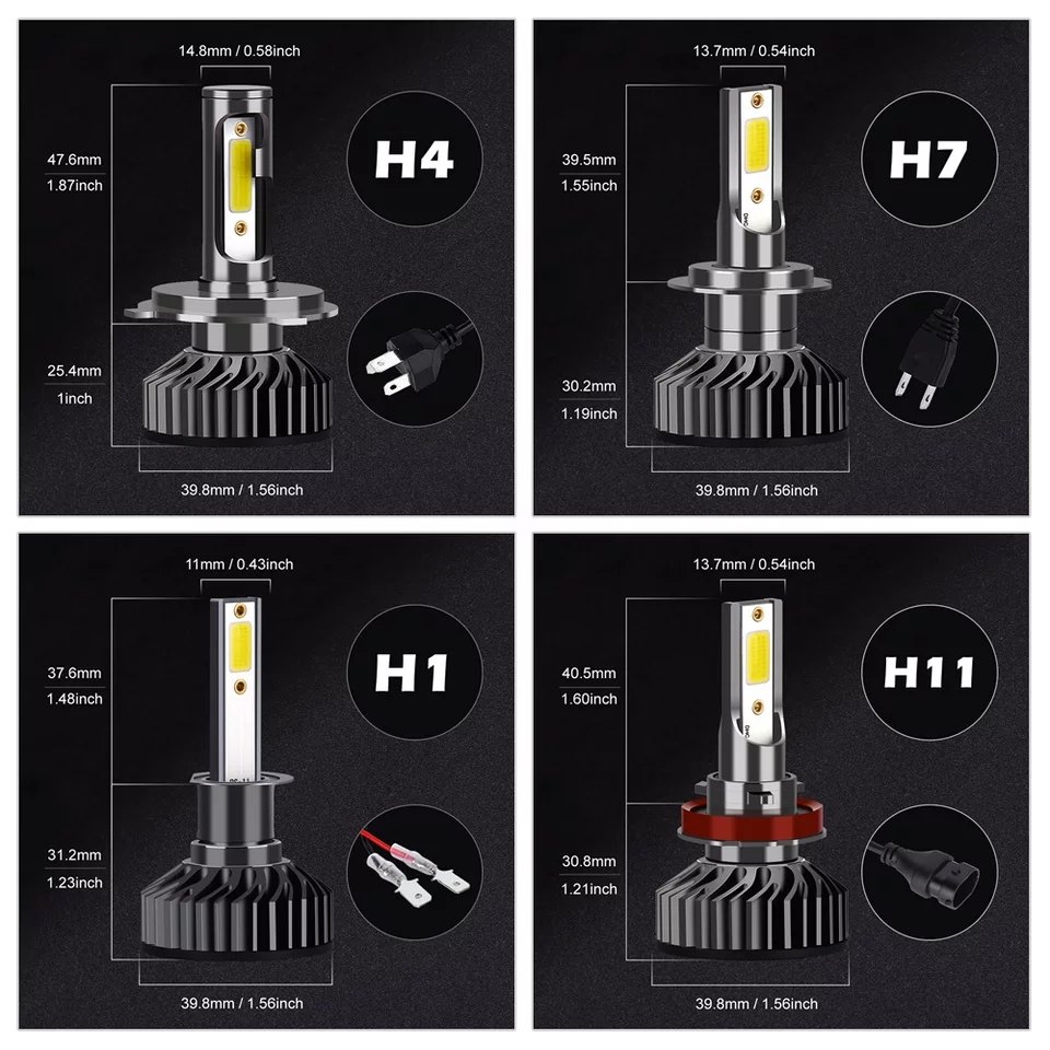

  7. 2006 focus aracımın farlarına led almayı düşünüyorum fakat ledin montajı sonrası farın arkasındaki kapağın kapanmama sorunu olabilirmi ? Farın ve ledin görselinden bakarsak H1 olan ledte, görseldeki "moteng" yazan kısmın lede denk gelme ihtimali var kapakta problem olurmu ? Ledin arka kısmı 3 cm oluyor kurtarırmı kapağı ? diğer H7 led sığıyor fakat H1'de tereddüt ediyorum alan, takan, kullanan varsa durumu anlatabilirmi ? ürün linki; https://m.tr.aliexpress.com/item/32859211995.html?trace=wwwdetail2mobilesitedetail&productId=32859211995&productSubject=32859211995&tt=Ba%C4%9Flant%C4%B1y%C4%B1+kopyala&aff_platform=default&cpt=1552910670584&sk=cAWyZZQs&aff_trace_key=4dce3df27b104779a49436fb730e7933-1552910670584-03319-cAWyZZQs&terminal_id=7a96f282b97744b3a73c962582cd49a1

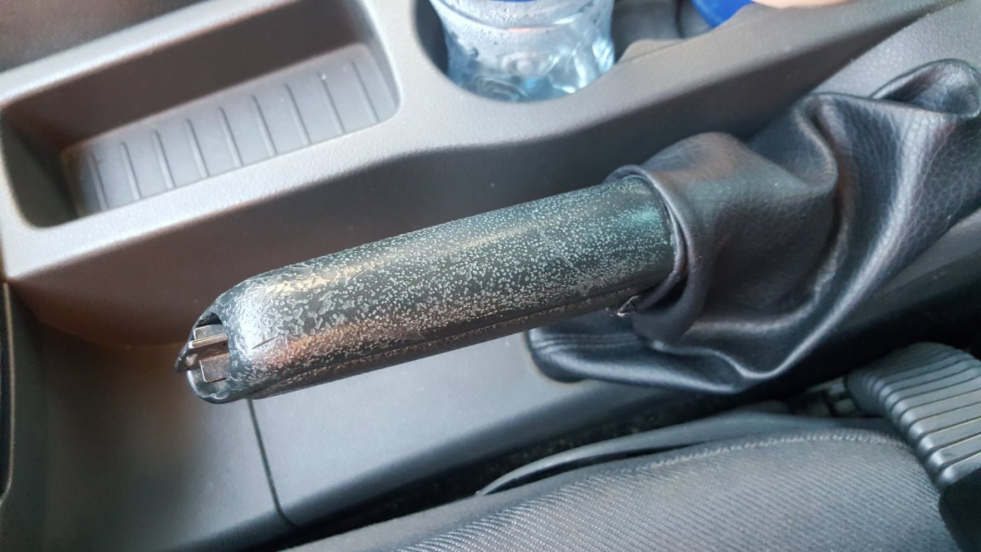

  8. 2006 FOCUS El Freni Düğmesini Nereden Bulabilirim ? fotoğraftaki gibi el freninin bastığımız düğmesi kırıldı bu parçayı nereden bulabilirim ? parçacılarda ve çıkmacılarda komple el frenini tabancasıyla satılıyorlar, bugünde tabancayla birlikte çıkmasına 250 tl gibi bir fiyat aldım. El freninde tabancada herhangi bir problem yok, Sadece görüntüsü iyi değil.

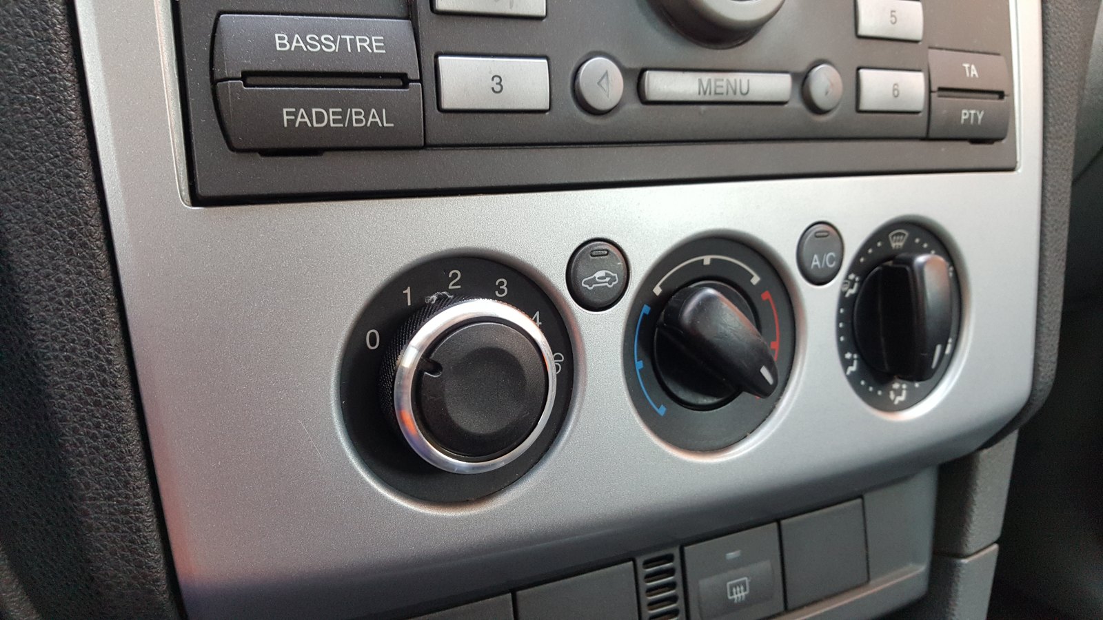

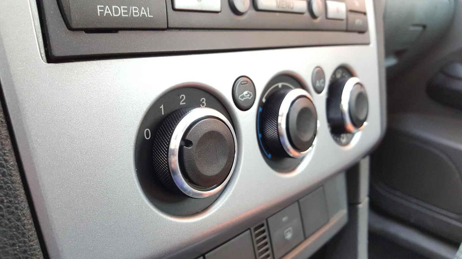

  10. 2006 focusun ısı kontrol düğmelerini değiştirdim. Ürünü ali expresten aldım yaklaşık 45 günde geldi. https://s.click.aliexpress.com/e/BG9gOrm

  14. Parçayı iç sac olarak satıyorlar çıkma olarak onada çok uçuk fiyat veriyorlar. kodunu nasıl bulurum bu parçanın ? --0 dakika sonra eklendi-- Perte ayrılmış araçlar olursa dediğin gibi daha iyi olur.
