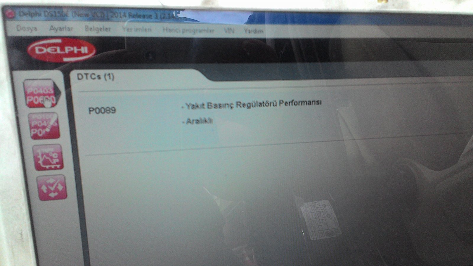

  3. Merhaba arkadaşlar herkese iyi ve sağlıklı günler dilerim. Yaklaşık 2 hafta önce Eskişehir Opet'ten yakıt almak istedim bana yeni yakıt boşaltıldığını 10 dakika sonra verilebileceğini söylediler, bende koçtaşa girip yarım saat kadar oyalandım çıkışta herkes gibi dizel yakıtımı aldım. iki gün sonra aracımda motor sistem arızası ışığı belirdi. Gaza biraz basınca söndü. Daha önceki motor sistem arızalarında kadran içindeki motor simgesi yanıyordu bunda sadece ekranın sağında kırmızı ışık yandı ve ekranda motor sistem arızası yazısı vardı. Ertesi gün motorcuma gittim durumu anlattım. Bilgisayardan arıza kontrolü yaptığımızda ekranda " Yakıt basınç Regülatörü Performansı " arıza kaydı vardı. Ustam arıza kodunu sildi, konunun yakıttaki kirlilik veya su karışımından olabileceğini söyledi. İlave yakıt almadan depodaki bitsin istedim aradan 2,3 gün geçti aynı arızayı verdi. bi ara devir 3000 in üzerine çıkmadı. Stop edip tekrar çalıştırdığımda motor devri normale döndü, ustamla yeniden kontrol ettik aynı arıza kodu geldi. Ustam yeni yakıt al mazot karışsın düzelir dedi yakıt katkısı atıp atamayacağımı sordum atabilirsin faydası olur dedi. Dün akşam yeni yakıt ve yakıt katkısı depoya girdi bakalım ne olacak merakla izliyorum. Benzer durumlar başına gelen arkadaşlar durumu değerlendirir belki diye paylaşmak istedim, tekrarlarsa, Regülatör temizliği yapılabilrmi, değişmekmi gerekir

  5. Geçmiş olsun aynı sorunu yaşadım tamirciler değişik teşhizler koydu. Biri kart dedi, Biri pompa dedi, farı söküp pompaya gelen fişleri oyndaığımızda düzeldi. tekrar olduğunda yine fişlerle oynamak gerekti ,bende elektrikciye gidip fişlerin soket başlarını daha sıkı hale getirmesini istedim .bu işlemden sonra bir daha yapmadı aradan 2 sene gecti. pompa değişimi şart olursa bilginiz olsun araştırmalarım sırasında buldum ihtiyacım olmadı ama, Balıkesirde pompa fabrikası var eskisini göndeririseniz tamir edip gönderiyorlar 300-400 tl. arası bir rakamla halledilir.
