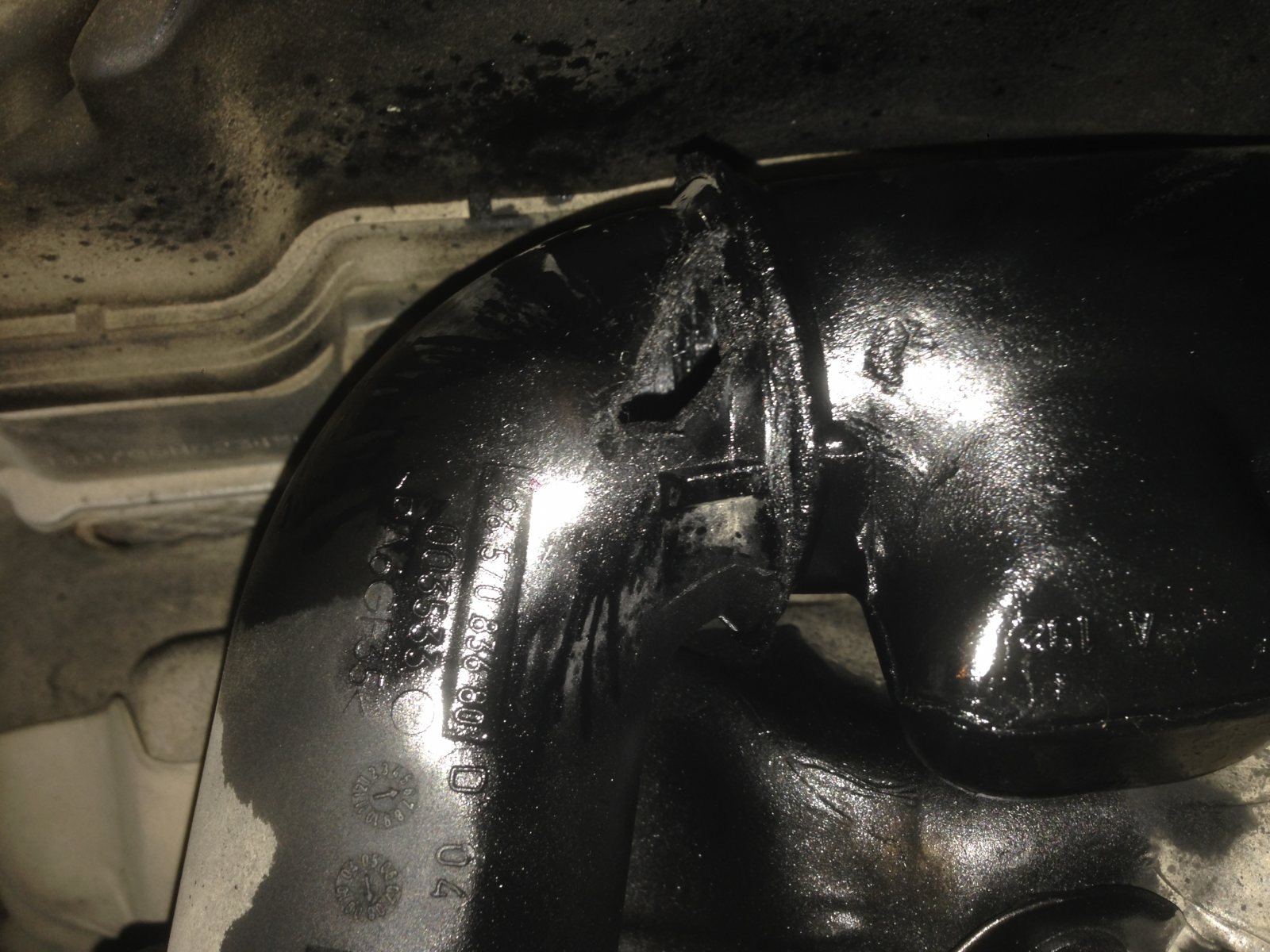

  12. Bedirhan bey öncelikle cevabınız için teşekkür ediyorum. Söyledikleriniz genel anlamda doğru şeyler. Lakin bugün servise gittim. Aracın turbo besleme borusunun ağzındaki fiber parça yırtılmış. (Fotoğraf ekledim) 130 lira bir para verip orjinal parça alıp 20 liraya da hava filtresini değiştim. 20 lira da el emeği ücreti ile toplamda 170 lira ile sorunu giderdik. Şu an aracımda herhangi bir problem kalmadı. İlk bi kaç saat siyah duman atma olayı devam etti sonrasında ise kendiliğinden kayboldu. Bu arada yakıtımı sürekli olarak Shell firmasından alıyorum. Değerli yorumlarınız için teşekkür ediyorum herkese. Servet bey cevabınız için teşekkür ederim öncelikle. Aracımdaki sorunu bedirhan beye yazdığım cevap da belirttim. Sorunu çözdük hamd olsun. Aracın turbo borusuyla alakalı bir durum söz konusu idi. Toplamda 170 lira gibi bir ücret karşılığında sorunu giderdik. Değerli cevaplarınız için herkese ayrı ayrı teşekkür ederim.

  14. 2009 model dizel 74.000 km de focusum var. Dün uzun yola çıktım. 150 km bi yol yaptım. 170 in altına düşmedim. Ertesi gün aracım siyah duman atmaya başladı. Gaz pedalına yüklendiğim anda aynaya baktığımda arka taraf yoğun bir duman altında kaldı. Aynı zamanda 2.vites de özellikle çekiş çok az düştü normal birisi kullansa anlamaz ama ben hergün bindiğim için farkı anlıyorum. Aracımda sorun nedir üstadlardan yorum bekliyorum teşekkürler.
