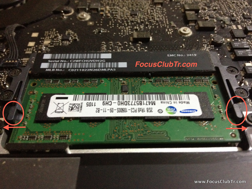

Gösterilen tırnakları dış'a doğru hafiften itin
blogentry-1-0-12524900-1337036533_thumb.
Bu şekilde kendini yukarı atacak, kendinize doğru çekmeniz yeterlidir
blogentry-1-0-03504400-1337036548_thumb.

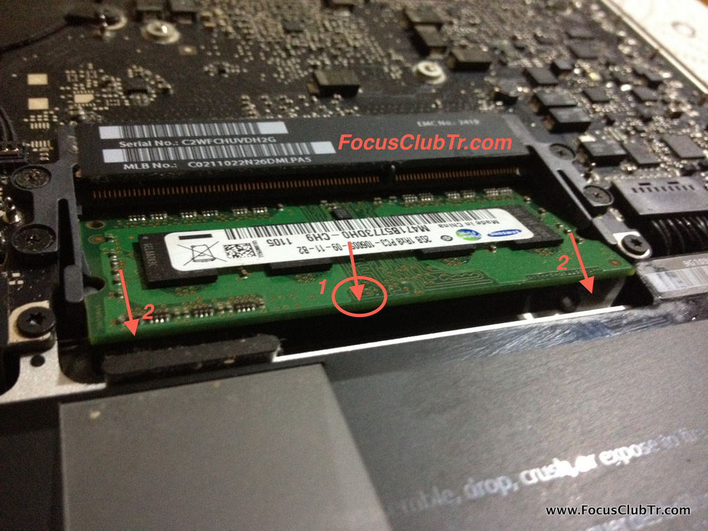

2. Ram'de ise 1 numaralı yerden hafif bastırın ve parmağınızı kaldırın daha sonra tekrar ilk yaptığınız gibi tırnakları dış'a itin ve şekildeki gibi yukarı attıktan sonra kendinize doğru çekebilirsiniz
blogentry-1-0-91074100-1337036584_thumb.

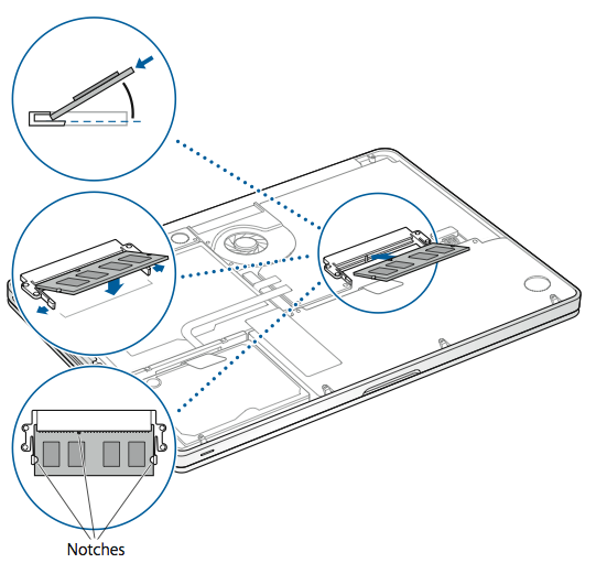

Tekrar yenileri takarken, yuvaya sokun ve itin daha sonra aşağıya doğru bastırın yani ilk aşağı itip sonra yuvaya sokmaya çalışmayın
:) Tek dikkat edilmesi nokta bu :yeah:
Resim ile de göstermek isiyorum;
