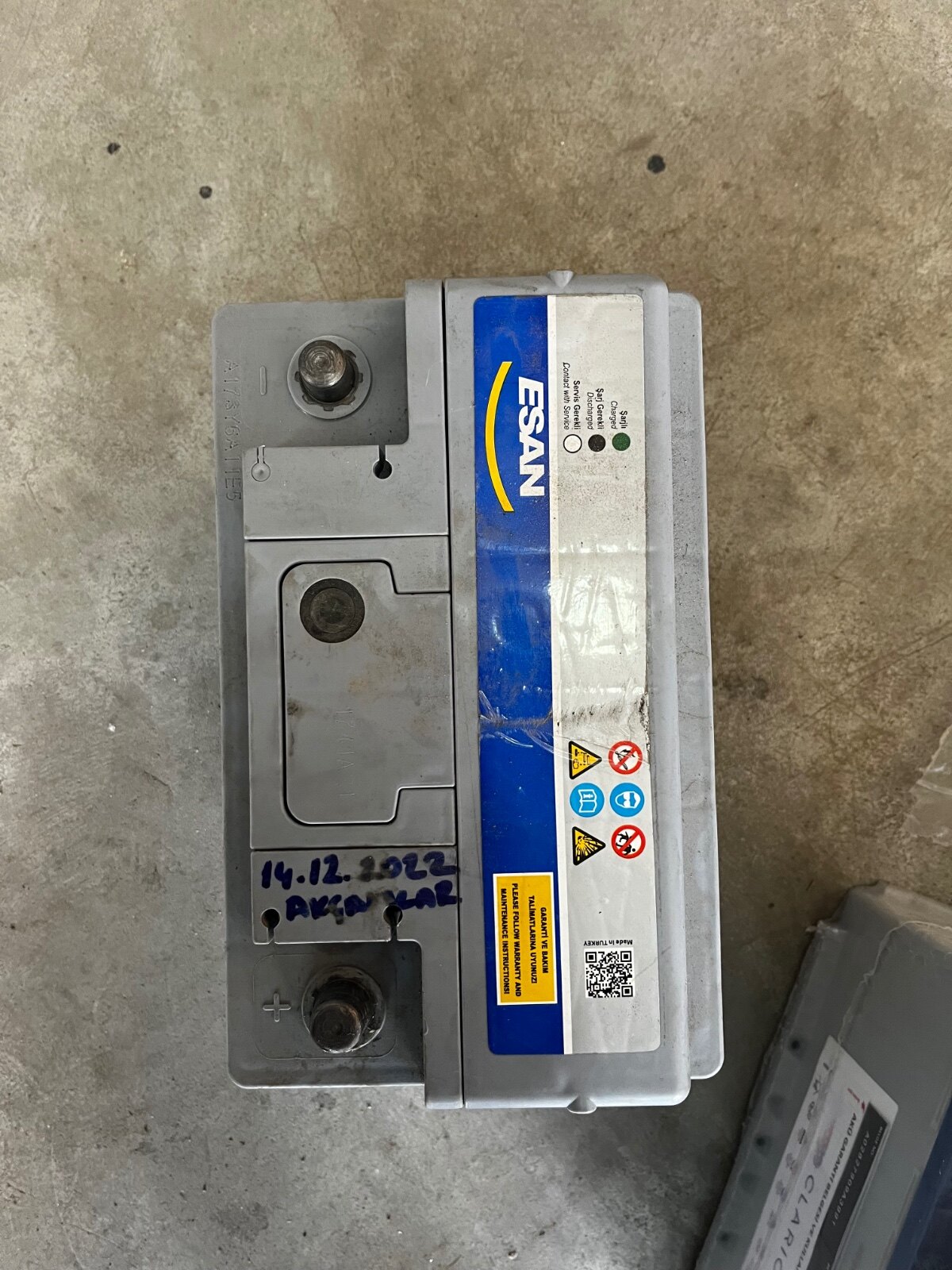

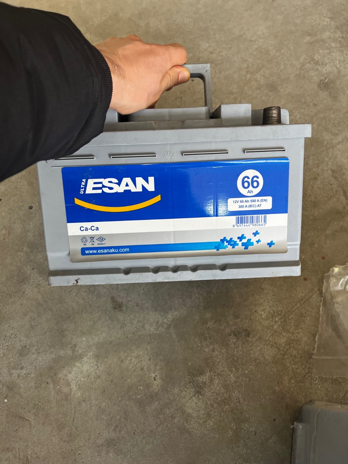

Güncelleme yapmak istiyorum yazılım güncellemesi dahil herşey denendi sıklığı azaldığı halde çözüm olmamıştı akü bosch akü ile değiştirildi 2 aydır sorun hiç tekrarlanmadı.çıkan aküyü dosya olarak ekledim.Ford özel servisin orjinal diyerek taktığı bizimde sökmeden yazılarını görememizden dolayı orjinal sandığımız esan marka akü sorunumuzun sebebi olduğu ortaya çıktı .aynı servisin periyodik bakım sırasında orijinal olmayan malzemeler kullandığını bu sayede öğrenmiş olduk tartışmalı bir süreçten sonra sorunumuz tamamen çözüldü.
