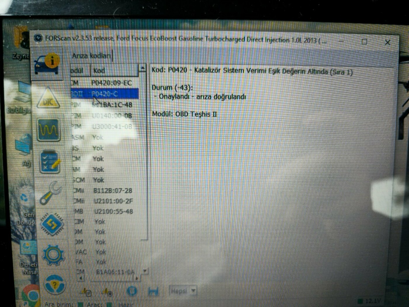

Merhabalar, dün akşam sakin sakin yolda giderken birden motor arıza ışığı yandı. Hiç bir gariplik, olağan dışı durum olmadı araçta. Kenara çektim biraz bekledim tekrar çalıştırdım bir uyarı vermeden yine sadece motor arıza ışığı yandı.

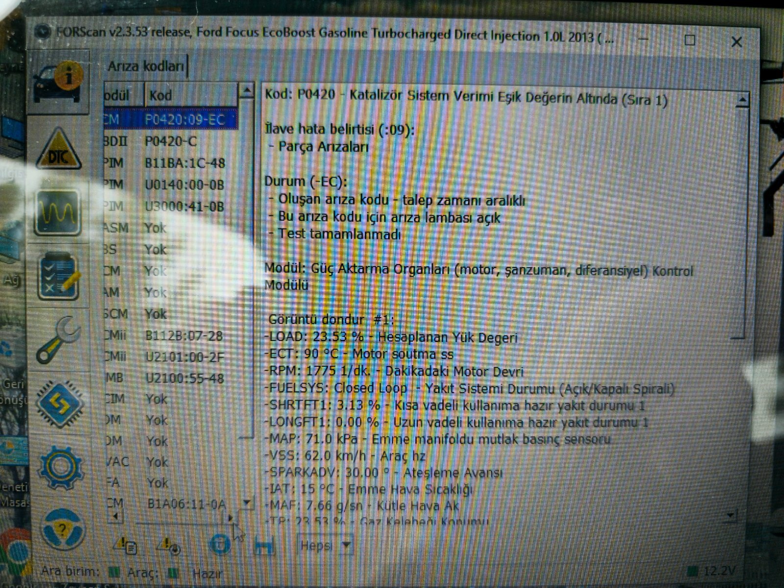

Bu sabah forscanla bağlandığımda P0420 hatasını aldım, aşağıdaki gibi.

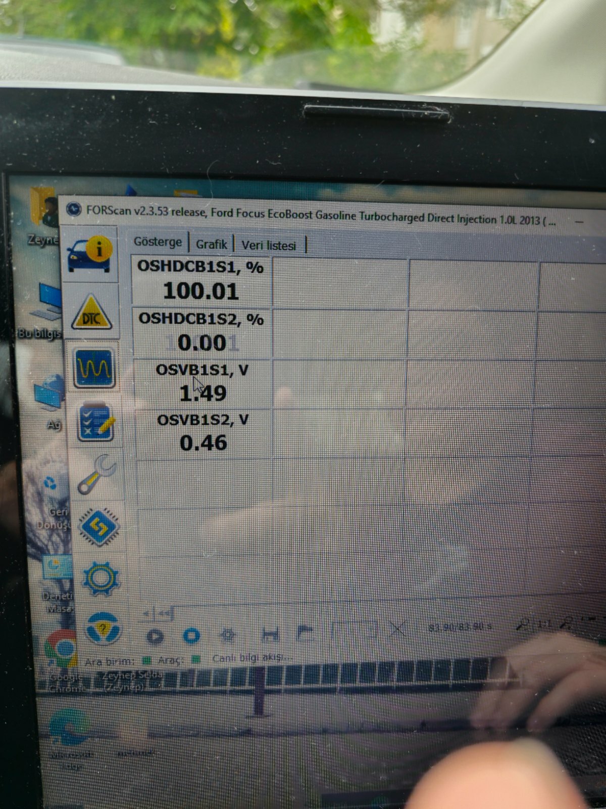

Daha sonra canlı verilerden o2 sensörlerinin değerlerini alabilir miyim diye biraz kurcaladım bir kaç veri buldum ama doğru veriler mi emin olamadım. Onlarıda ekliyorum.
Simdi problem şu, katalizor arkadaşın sorunu kendisinde mi yoksa o2 sensörlerinde mi? Bulduğum veriler bunu gösteriyor mu yoksa iyi bir usta bulup tek tek kontrol ettirmek mi lazım, malum servis direk katalizörü değiştirme yoluna gidecek, sorun onda değilse bir dünya masrafa gerek yok.
* ilave hata belirtisi (:09): nedir ?

bende yaklaşık 3 senedir bu kodla geziyorum. shell vpower sonrasında yanmıştı 3 sene önce ilk kez. sonrasında sönmüştü. geçen yaz izmir otobanında yine bir habersiz vpower durumu sonrasında 1 senedir sönmeden yanıyor. yetkili servis ustası aslında sensörün uyarı verdiğini ama büyük olasılıkla katalizörden kaynaklandığını söylemişti. bu sene alttaki oksijen sensörü değişitirmek istediler 8000 TL fiyat çekildi. ama usta yine değiştirmeyelim yakıtına çekişine etkisi yoksa zaten çözüm de olmayabilir diyince yanık şekilde gezmeye devam ediyorum.
