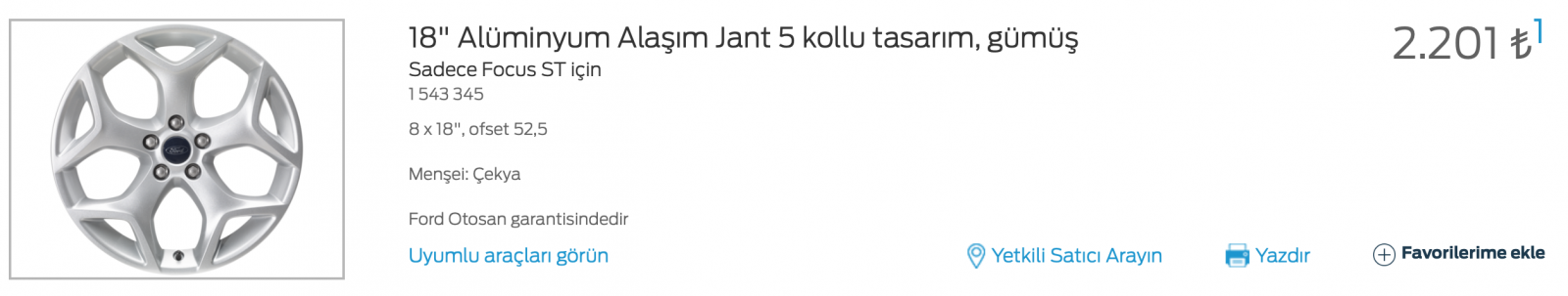

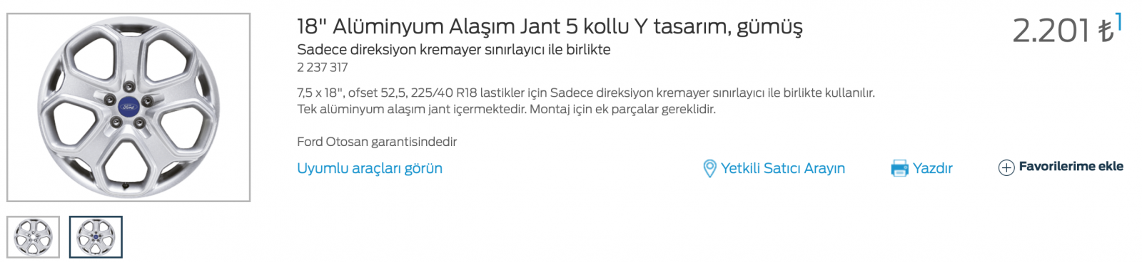

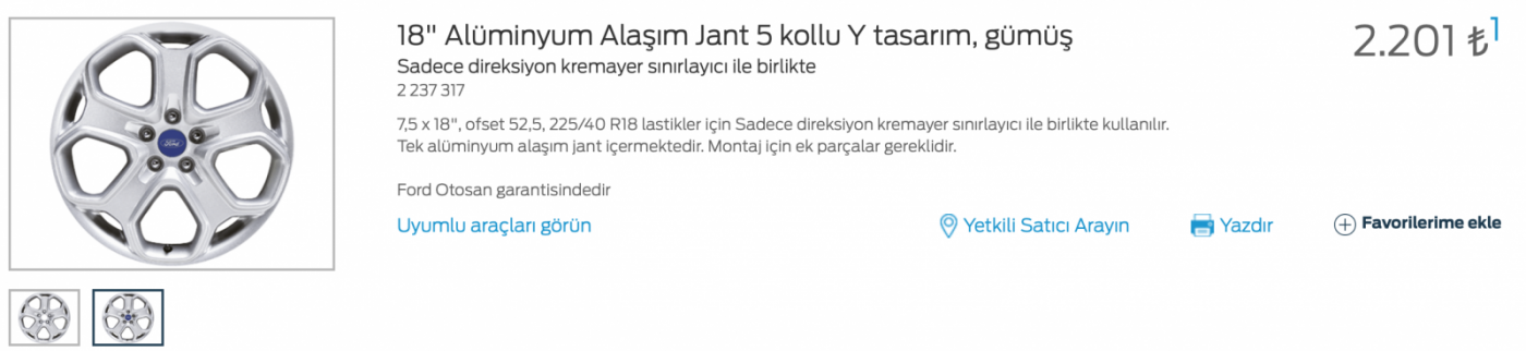

18" jantlar bunlar hocam yani 17" olarak Ford'un OEM bu tasarımda jantı yoktu galiba ama 16 olarak 2.ye benzeyen var, buradan diğerlerine de bakabilirsiniz. Bence 2 numara.
http://www.fordaksesuar.com/ALÜMİNYUM-ALAŞIM-JANTLAR?model=focus&year=2008
Merhabalar St jant olarak 17 oem bulamazsınız. Olanlarda replika zaten. 2 ci resimdeki jant st nin aynısı( çok ufak farklılıklar var) ama dediğim gibi orjinal 18 inch tir. 17 inch düşünürseniz benim gibi focusa uyumlu diğer ford grubu  jant modellerinize bakmanızı tavsiye ederim.

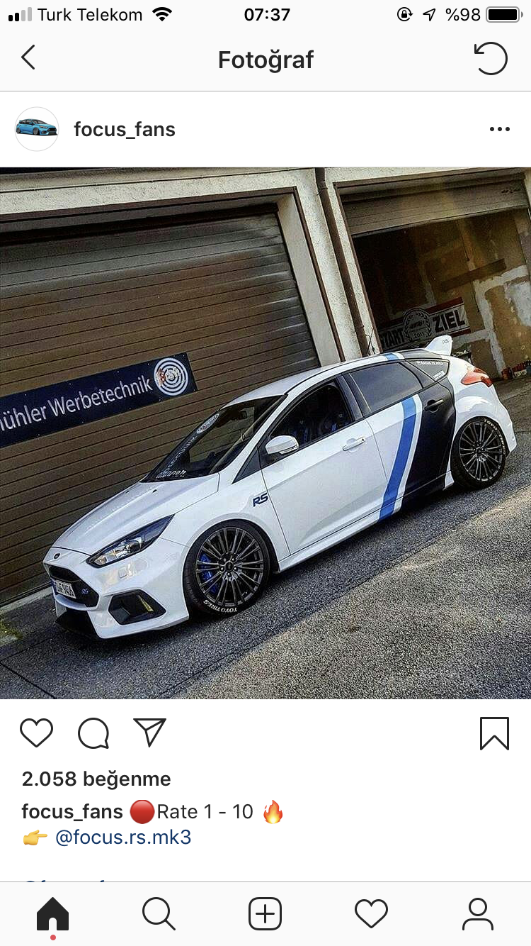

Bu jant da çok hoşuma gidiyor aslında mk 2,5’a da yakışır diye düşünüyorum sanırım bu da replika

Orjinal RS jantı 19" takımı 11.000 TL

Replikasını bulup kullansam sorun olur mu sizce 17 inçini

Bilmem. Üretiminin, kimin nasıl yaptığını bilen var mı? Bu jantların çoğu (ucuzların hepsi) dökümle üretilir ve burada birçok hata yapılma durumu var.
Görsel kontrolünü yapınız. Yüzeyinde delik gibi görünen döküm boşlukları olmasın.
Bijon ya da somunların araca monte ederken janta oturduğu yüzeyde boya olmamasına dikkat edin.
üretim tekniği belirsiz, merdiven altı gibi yerlerde dökümle üretilen, hiç bir kalite kontrolü olmayan jant mı? orjinal, testleri yapılan, kalite kontrol ve arge süreçlerinden geçen, tahribatlı tahribatsız muayene yapılan jant mı?
arabanızı yerle bağlantısı olan 4 tane şey bunlar. siz karar verin. 17' olarak oem güzel modeller de var. cmax jantı bulabilirsiniz, kuga jantı olabilir.
