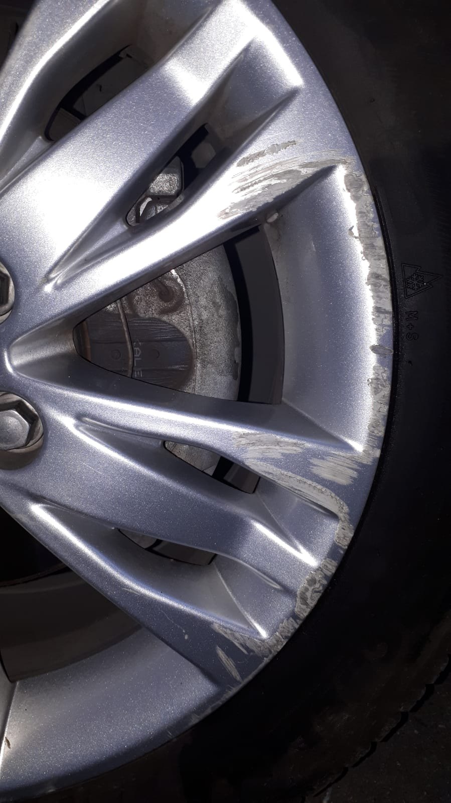

Başlıkta da belirttiğim gibi jantları boyamayı düşünüyorum ve bu konuda fikirlerinize ihtiyacım var. Yardımcı olursanız sevinirim.
1. Jantlarla birebir uyumlu renkte sprey boya bulabilir miyim? Ne daha mat ne daha parlak olup alakasız bişey ortaya çıksın istemiyorum ?
2. Boyadan önce jantları zımparalamak şart mıdır?
3. Jantların bazı bölümleri deforme olmuş durumda. Bununla ilgili görsel ekledim. Nasıl düzeltilebilir?
Her türlü öneriye açığım.
Şimdiden çok teşekkür ederim.

jantlardaki hasarlar macunsuz olmaz, vede hasarsız yerlere zımpara atmadan boyarsanız yıkama yada ileri zamanda soyulur.
@recep yılmaz Teşekkür ederim. Güzel iş çıkartmışsınız elinize sağlık. Hasarlı bölgeler için sanırım biraz daha yüksek numaralı zımpara kullanmam gerekecek. Macun çeksem tahmini ne kadar sürede kurur acaba? 4 jantı da 1 gün içerisinde halletmeliyim.
rica ederim , hava durumuna bağlı macun en fazla 1 saatte macun kurur, macunu elinizden geldiği kadar ince atın, kalın zımpara peşine ince zımpara,
boya katları arasında 30 dakika yeter, ben öğlen 12 gibi başlamıştım, akşam bitti.

macunsuz yaparsanız, çizikler yakından göze batıyor, yapmışken macunlayın.
