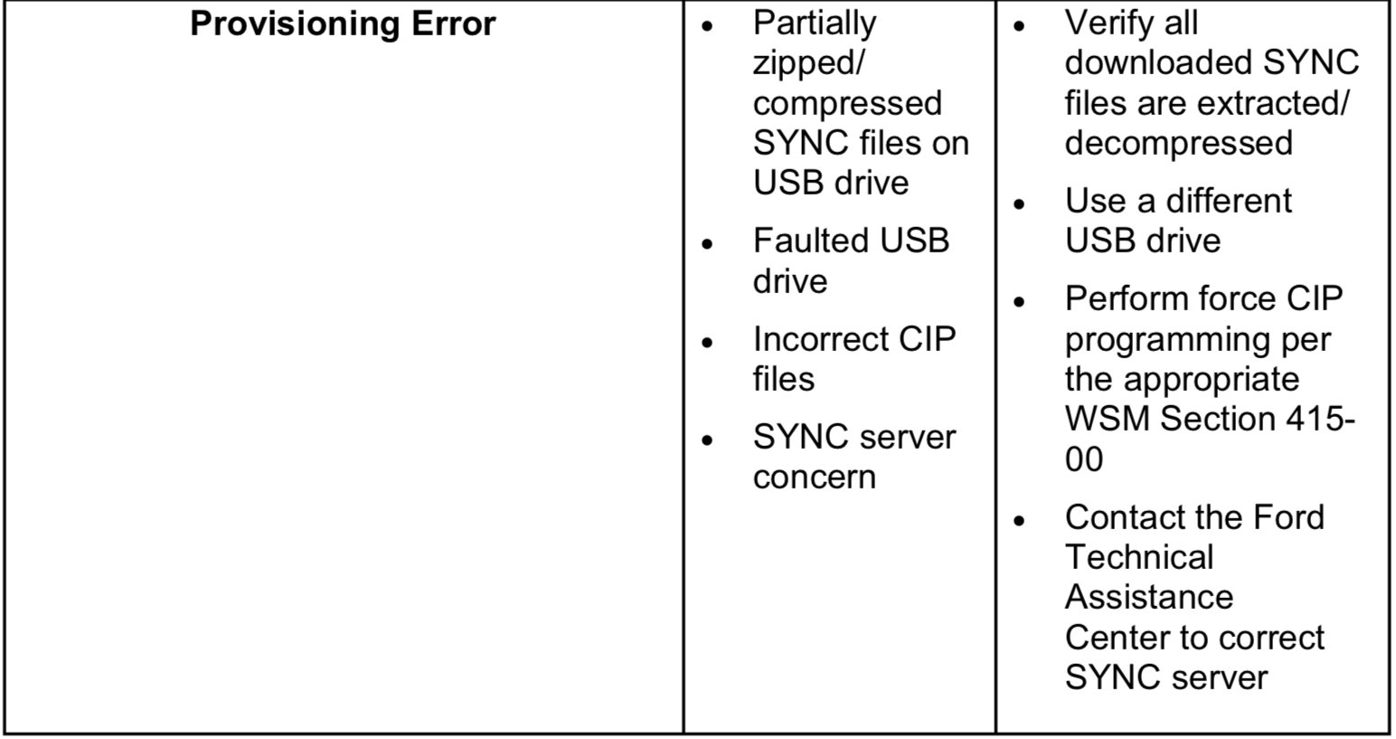

Yanıtlama zamanı: Ekim 12, 20188 yıl comment_483886 arkadaşlar aracımın aküsü bir süre sökülmüştü takıldıktan sonra ekranda bu yazılar çıkmaya başladı ne yapmam gerekir lütfen bana yardım edin. 2016 model ford focus titanyum benzinli tüplü 1,6 yazılım mı atılacak ne olacak link verebilirmisiniz. Raporla

Yanıtlama zamanı: Ekim 12, 20188 yıl comment_483893 Akü yüzünden sistem dosyaları ile ilgili bir sorun olmuş gibi gözüküyor. Servise götürün, sync modülünün yeniden programlanması gerekecek. Raporla
Yanıtlama zamanı: Ekim 12, 20188 yıl comment_483894 1 dakika önce, Semih O. yazdı: Akü yüzünden sistem dosyaları ile ilgili bir sorun olmuş gibi gözüküyor. Servise götürün, sync modülünün yeniden programlanması gerekecek. Akü sökülünce böyle olması normal mi dersin? Bir şey yapılırken bi hata olmuş gibi ? bir de link istenince, garip geldi. Raporla
Yanıtlama zamanı: Ekim 12, 20188 yıl comment_483895 2 dakika önce, Yakup Çağatay yazdı: Akü sökülünce böyle olması normal mi dersin? Bir şey yapılırken bi hata olmuş gibi ? bir de link istenince, garip geldi. Yönergeye bakılırsa yükleme yapılmaya çalışırken olmuş gibi duruyor. ? Daha önce de benzer sorunu yazan olmuştu diye hatırlıyorum ama bulamadım. --9 dakika sonra eklendi-- Konuyu buldum bu arada yeni takılan sistemde olmuş. Raporla
Yanıtlama zamanı: Ekim 12, 20188 yıl Yazar comment_483910 Yok yeni sistem takılmadı 15 gün boyunca akünün + kutpunu sökülü kaldı sonradan takınca bu ekran geldi dokunmatik çalışıyor. cd radyo hepsi çalışıyor. hatta telefona bile bağlanıyorum ama arabayı kapatıp açınca tekrardan bu ekran geliyor sistemi yazılım silinmiştir diye internetten sync güncellemesi indirdim. olmuyor. kendi şasi no ile indirmeye çalıştığımda ise yazılımınız zaten güncel diyor. Raporla
Yanıtlama zamanı: Ekim 13, 20188 yıl comment_483941 9 saat önce, Fatih Karataş yazdı: Yok yeni sistem takılmadı 15 gün boyunca akünün + kutpunu sökülü kaldı sonradan takınca bu ekran geldi dokunmatik çalışıyor. cd radyo hepsi çalışıyor. hatta telefona bile bağlanıyorum ama arabayı kapatıp açınca tekrardan bu ekran geliyor sistemi yazılım silinmiştir diye internetten sync güncellemesi indirdim. olmuyor. kendi şasi no ile indirmeye çalıştığımda ise yazılımınız zaten güncel diyor. Navigasyon var mı? Ya da başka bir müdahalede bulundunuz mu? Elm bağlantısı, konfigürasyon değişikliği vs? Raporla
Yanıtlama zamanı: Ekim 13, 20188 yıl Yazar comment_483967 Yok hiçbir değişiklikte bulunulmadı. Siteden güncelleme indirecektim olmadı. Zaten güncel diye uyarı veriyor. Bende sync 3 yazılımı buldum Baska bir sitede onuda araba kabul etmedi. Navigasyon vardı. Raporla
Yanıtlama zamanı: Ekim 13, 20188 yıl comment_483972 2 saat önce, Fatih Karataş yazdı: Yok hiçbir değişiklikte bulunulmadı. Siteden güncelleme indirecektim olmadı. Zaten güncel diye uyarı veriyor. Bende sync 3 yazılımı buldum Baska bir sitede onuda araba kabul etmedi. Navigasyon vardı. Sync 3 yazılımı size olmaz, aynı versiyonu üzerine yükleme yapmak için de bazı başka dosyalar lazım. Gitmeden deneyebileceğiniz şeylerden biri navigasyon kartını çıkarıp, ana sıfırlama yapmak. Bunun için power ve seek >> tuşlarına belirli bir süre basmak gerek. Eğer çözüm olmazsa, (büyük ihtimalle düzelmeyecek) uğraşmayın doğrudan servise gidin, programlasınlar. Raporla

Yanıtlama zamanı: Temmuz 8, 20197 yıl Yazar comment_507111 Sorun çözüldü bu tür konular için boş yere servise gitmeyin sync 2 3.8 idi ben 3.10 indirip flash ile araca yükledim düzeldi başkaca yapmaniz gereken bişey yok. Temmuz 8, 20197 yıl Yakup Çağatay tarafından düzenlendi Sadece KÜÇÜK harf kullanın lütfen. Raporla
