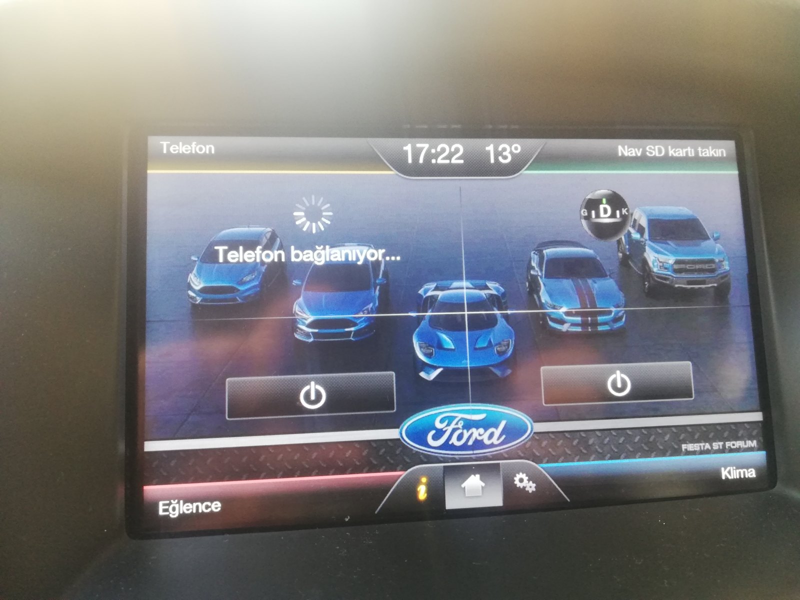

  1. Sorun çözüldü bu tür konular için boş yere servise gitmeyin sync 2 3.8 idi ben 3.10 indirip flash ile araca yükledim düzeldi başkaca yapmaniz gereken bişey yok.
  2. yardımınız için teşekkürler deneyeceğim sonucunu burdan sizlerle paylaşacağım.
  3. Yok hiçbir değişiklikte bulunulmadı. Siteden güncelleme indirecektim olmadı. Zaten güncel diye uyarı veriyor. Bende sync 3 yazılımı buldum Baska bir sitede onuda araba kabul etmedi. Navigasyon vardı.

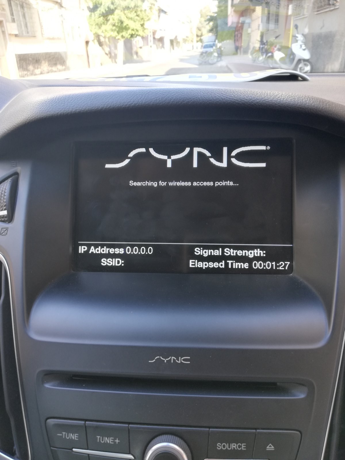

  4. senin sorun nasıl halledildi.Ulaş Diren Çiçek
  5. Yok yeni sistem takılmadı 15 gün boyunca akünün + kutpunu sökülü kaldı sonradan takınca bu ekran geldi dokunmatik çalışıyor. cd radyo hepsi çalışıyor. hatta telefona bile bağlanıyorum ama arabayı kapatıp açınca tekrardan bu ekran geliyor sistemi yazılım silinmiştir diye internetten sync güncellemesi indirdim. olmuyor. kendi şasi no ile indirmeye çalıştığımda ise yazılımınız zaten güncel diyor.
