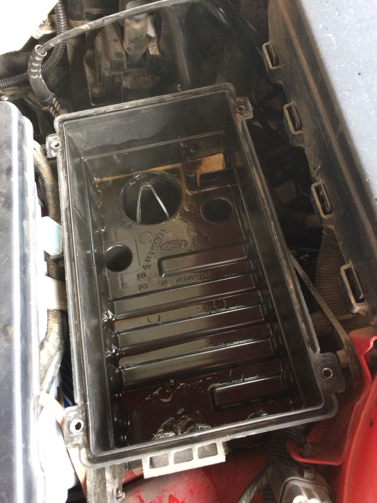

Merhaba,
2 ay önce aldığım Bugün aracımı bir usta gördü  ve bu araç yağ yakıyor dedi.5 ila 6.000 TL masrafı var dedi.
bana sunduğu kanıtlar ;
1. Motor üstündeki yağ kapağını açtığında gelen buharlaşma.
2.Hava filtresinin alt kısmındaki yağ. Hava filtre kazanının köşesindeki küçük filtreyi de bir aldatma aracı olarak söyledi. Çok fazla yağ attığı için bunu koymuşlar dedi. Araç 1.400 km de minimuma yakın seviyeye düşmüş yağ oranı.
Karter havalandirmadan bir miktar yag gelir. Bu yag hava filtresine dogru stop edince bir miktar akar. Fakat sizdeki yag azimsanacak miktarda degil.
Fakat ben masrafa takildim. Oyle bir masraf sekli yok. Ust kapak acilacak gerekirse yarim motor yapilacak. En kotu senaryoda kapak catlaksa kapak degisecek falan. Ki bunlarin alayi 5-6bin tl lik masraflar degil. Sibop icin kapak sok tak sibop degistir 1.500tl kapagi komple alsan 2500tl, contasi iviri ziviri hatta motor blok ust kapak noktasi taslanmasi vs falan rektefiyecide tas catlasin 300TL. 1000TL blok sok tak vs iscilik desen. Sizin max 2000-3000TL lik masrafiniz olmali. Usta neye gore bu fiyati verdi, izahatini cok merak ediyorum.
