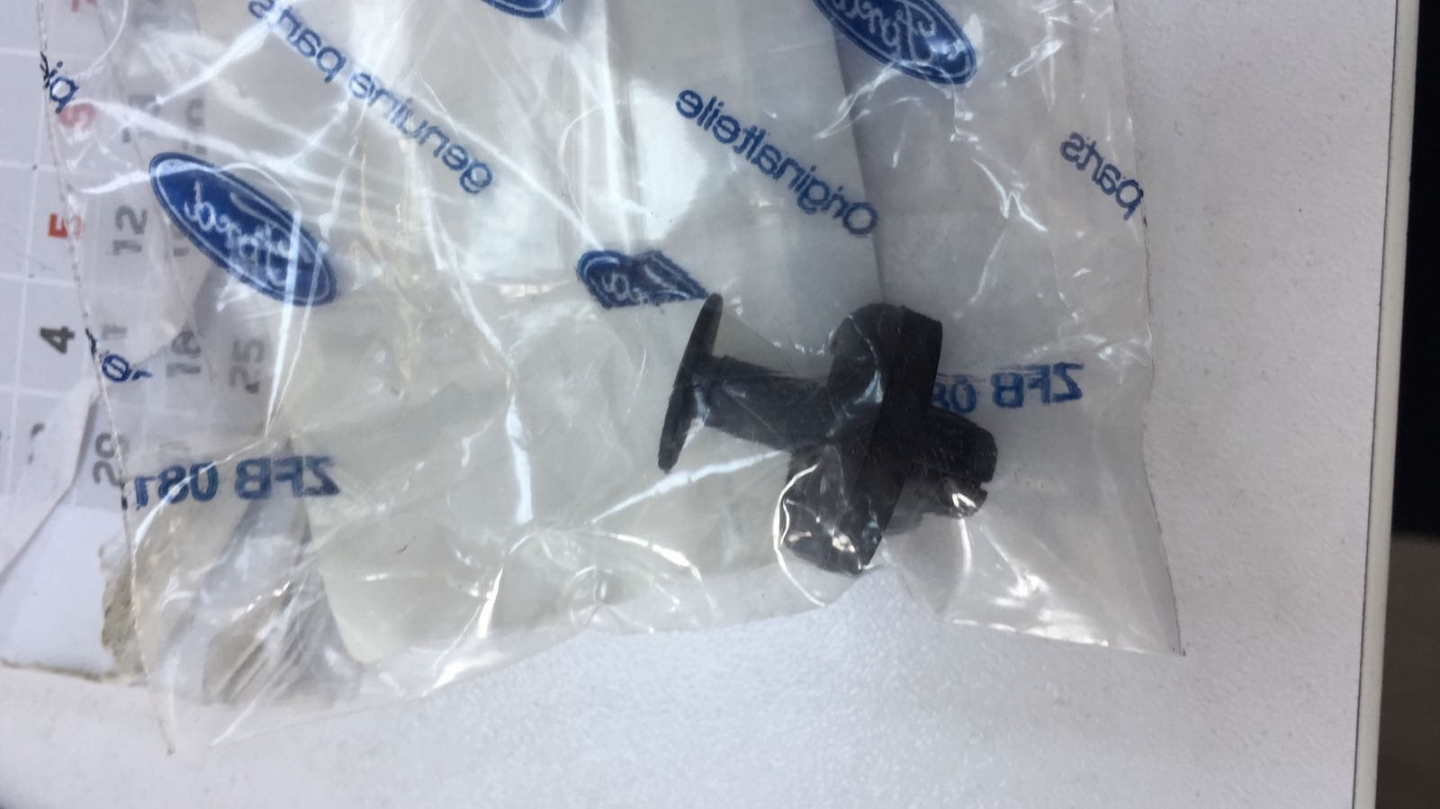

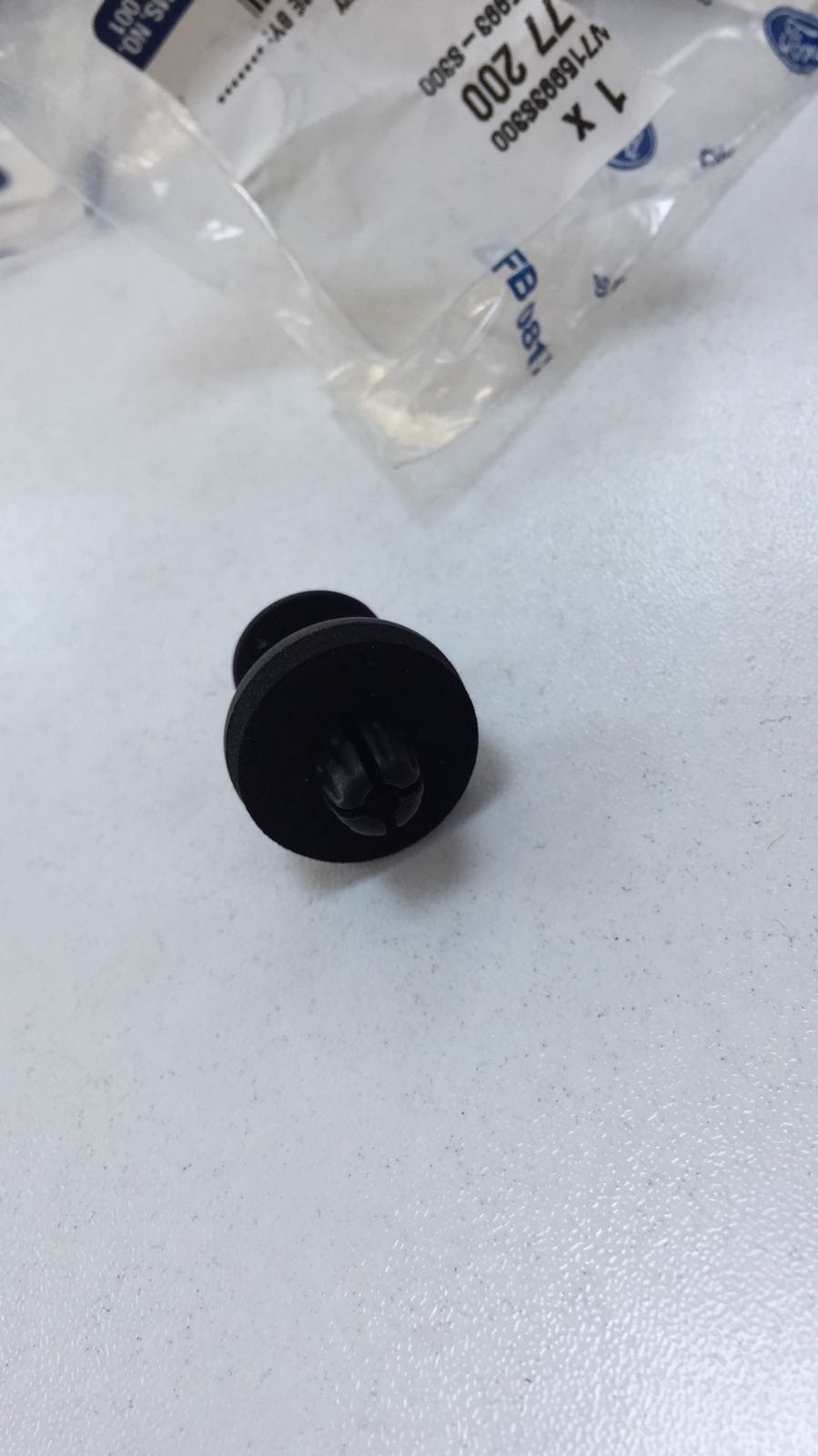

Orada bulunan plastik klipsi çıkarıp altındaki süngerimsi malzemenin değişmesi lazım su klipsten sızıp kaciriyor  . Klipsin altındaki sünger islevini kaybetmis sanirim .servisten bu klipsi isteyebilirsiniz
W715993 S300  FINISH 5177200
Bende de aynı sıkıntı vardı degistirdim kesildi
Adedi 6tl idi

Kronik değil tabiki o kısımda motor bölmesine akacak tek nokta klipslerin olduğu kısımlar onlar da zaten klips altlarına sünger konularak sızıntı engellenmiş.  Değiştirerek veya o süngeri kendiniz oraya uyarlayıp takarak sorunu çözebilirsiniz
