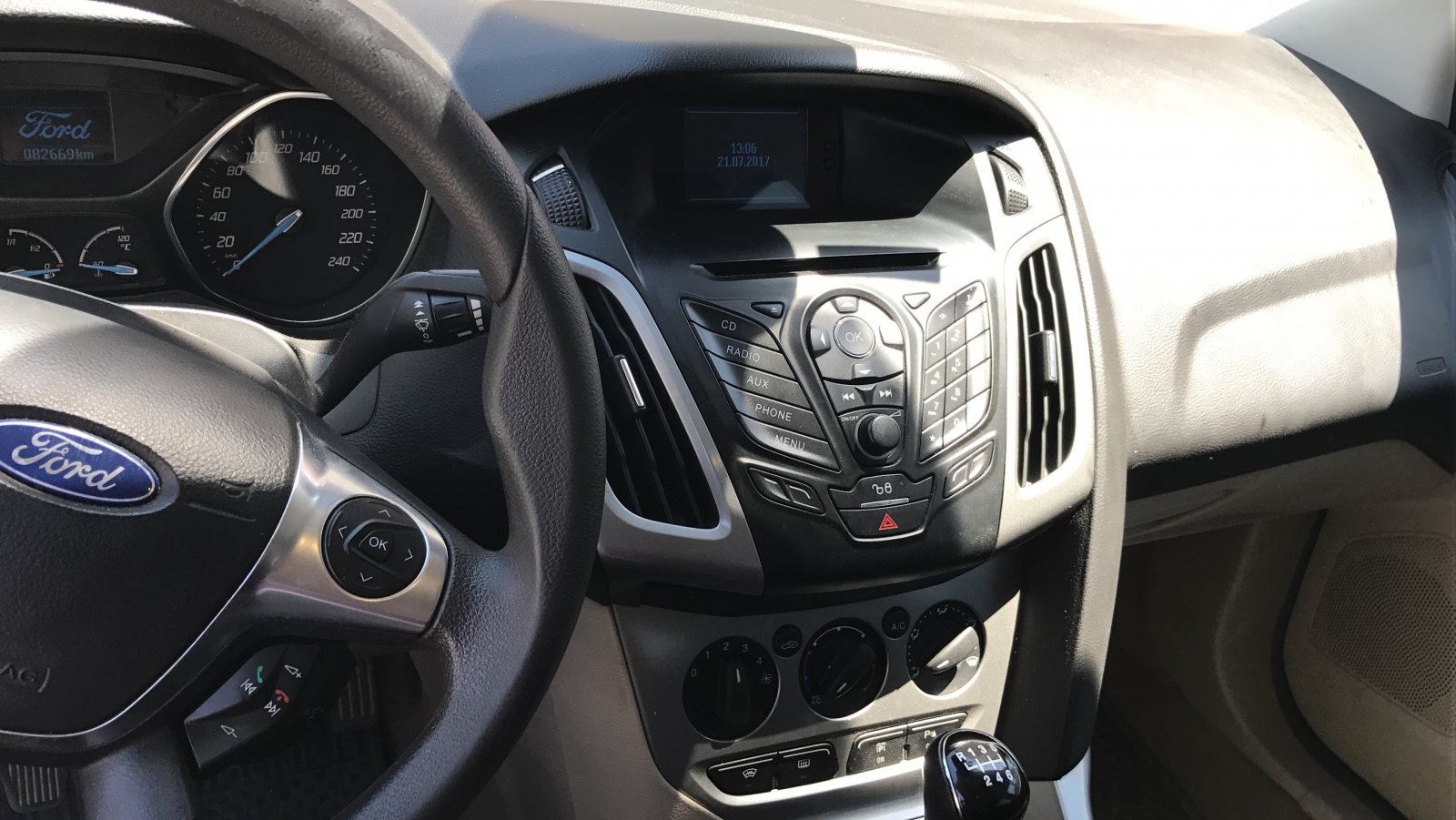

Ürün kodlarını paylaşmışsınız aslında ama şu bir haftada her gün birşeyler okuyunca kafam error verdi ne ne içindi falan hepsi bir birine girdi o yüzden malzeme elinde olup yapan varsa gideyim ücretini ödeyim sonra eyvallah der teşekkür eder dönerim diye düşündüm (aslında ben yaparsam bir yerleri bozarım diyede korkmuyor değilim?)

Benim aracım şuan 2011 style plus paket sesli komut vs bunlar var sanırım bana lazım olanlar 5 inch ekran, navigasyon hafıza kartı mı ne varmış o anten birde kamera
Bir de tuş takımı lazım olacak. Bunları kendiniz kolayca monte edersiniz.  Yanlış yapılacak bir şey yok. Vidaları söküp soketleri çıkarıp, geri takacaksınız. Sonra ufak bir ayarlama gerekecek. Bunların hepsi forumda var.
Kamera için bir de kamera modülü lazım.

Forumda hepsini buldum aşağı yukarı ama çok kafam karıştı herkes başka şeyler yazmış şu özellikli var bu özellikli var falan tam olarak lazım olan malzemeleri nerden bulabilirim.
Focus, C Max, Kuga gibi araçların parçaları birbirine uyuyor ondan kaynaklanıyor biraz. Bu arada tuş takımı elzem olmayabilir, ancak ekran boyutu mevcut ekrandan büyük olduğu için çerçeveyi kesmek gerekebilir. İşlevler hakkında Mk3 sahibi olmadığım için yeterli bilgim yok. Bilen arkadaşlar yardımcı olacaktır.
Örnek olarak AM5T-18B955-D* ekran işinizi görür. Mk3 için basit olarak son iki harfi

Bir birine uyuyorlarsa bu atmış olduğunuz seti komple alırsam benim iş yine çözülüyor sanırım
25 dakika önce, uğur gani yazdı:
Çözülmez.
Çerçeve ve tuşlar olmaz.
