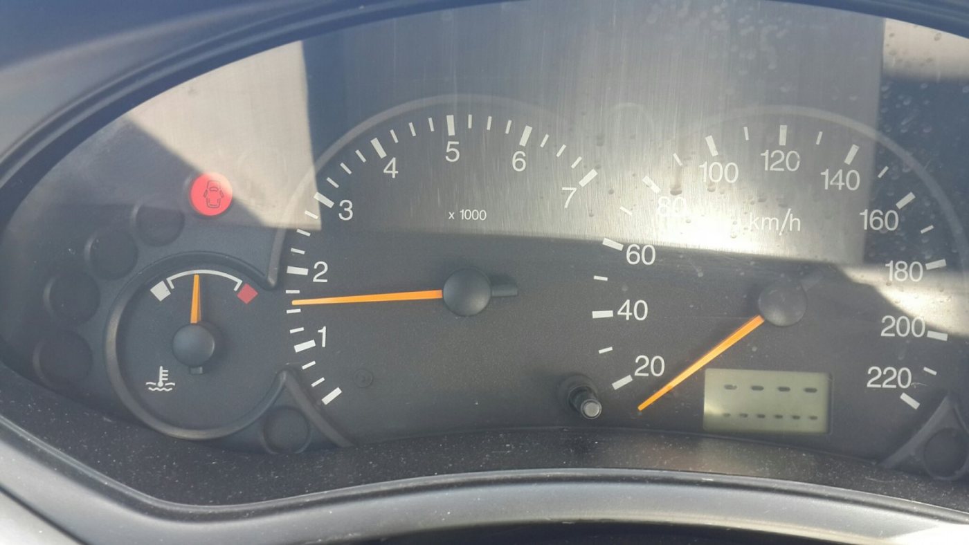

merhabalar
km saati yolda giderken biranda 0 gösteriyor gösterge panelindeki km bilgisinde de
----------- bu şekilde çizgi halinde gösteriyor sebebi ve çözümü nedir böyle bi durum
başına gelen varmı resmini de atacağım
şimdiden herkese teşekkürler
Solved by Erdem Ceylan
Mk1 kullanırken benim aracımda da olmuştu. Km. okuyucuyu değiştirdim sorun çözüldü. Başka bir adı vardı ama aklıma gelmedi şimdi. Çakmak ebatlarında bir parça.
km sensörü mü abi yada müşürü bi deneyeyim  teşekkür ederim...
Merhaba,
Bu focus mk1'lerde neredeyse kronik bir sorun neredeyse demek bile yanlış olabilir her neyse, evet hız sensörü veya kilometre sensörü de denilen yaklaşık olarak ruj boyutlarında elektronik cihazın bozulmasından dolayı yapıyordur aynısını yaşamıştık eski aracımızla bu parça illa ki belli bir süre sonra sanırım bozuluyor orjinali 130 - 140 tl civarında olabilir. Kolay gelsin.
teşekkür ederim sağolun.

aynısı şu an bendede var. baskı balata alt üst merkez takım değişim yapıldıktan sonra oldu. usta hatası değildir umarım çok kızarım yoksas. hız sensörü değişecek diye heryerde okudum. bakcaz.
  • Solution
Arkadaslar merhaba. Sorun km sensorundeymis. Bunlar manyetik oldugu icin hassas oluyormus 100tl ye orjinali aldim usta ucretsiz degistirdi ve hicbir sorun kalmadi. Bu lanet calismayinca arabada oluşan iktirdarsızlik normalmis.

Aynı sorun bende de var.  Sorunu çözebildiniz mi?
24.09.2017 - 11:03 tarihinde, Erdem Ceylan yazdı:
  • 4 hafta sonra...
hız sensörünü değiştirince otomatik olarak rolanti, km saati, gaz yememe problemleri gitmiş oldu.
