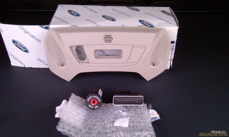

Herkese merhaba. Focus 1.6 Ti-VCT  trend x aracımın kullanım klavuzunda torpidada pessenger airbag yeri oluduğunu ve orada bulunan anahtarla açıp kapatabileceğimizi okudum ama aracımda bulamadım. Acaba bu titaniumlardamı var yoksa benmi göremedim ?

Sonradan eklemek mümkün. Emin olmak için, torpidonun sağ tarafındaki trimi söküp, iptal anahtarı tesisatının var olup olmadığını tespit etmek gerekir. Sonrasında bir adet iptal anahtarı ve bir adet iptal göstergesine ihtiyacınız var. Bir de mikrofonun olduğu bölümdeki çerçeve değişecek.
Resim c-max için ..
