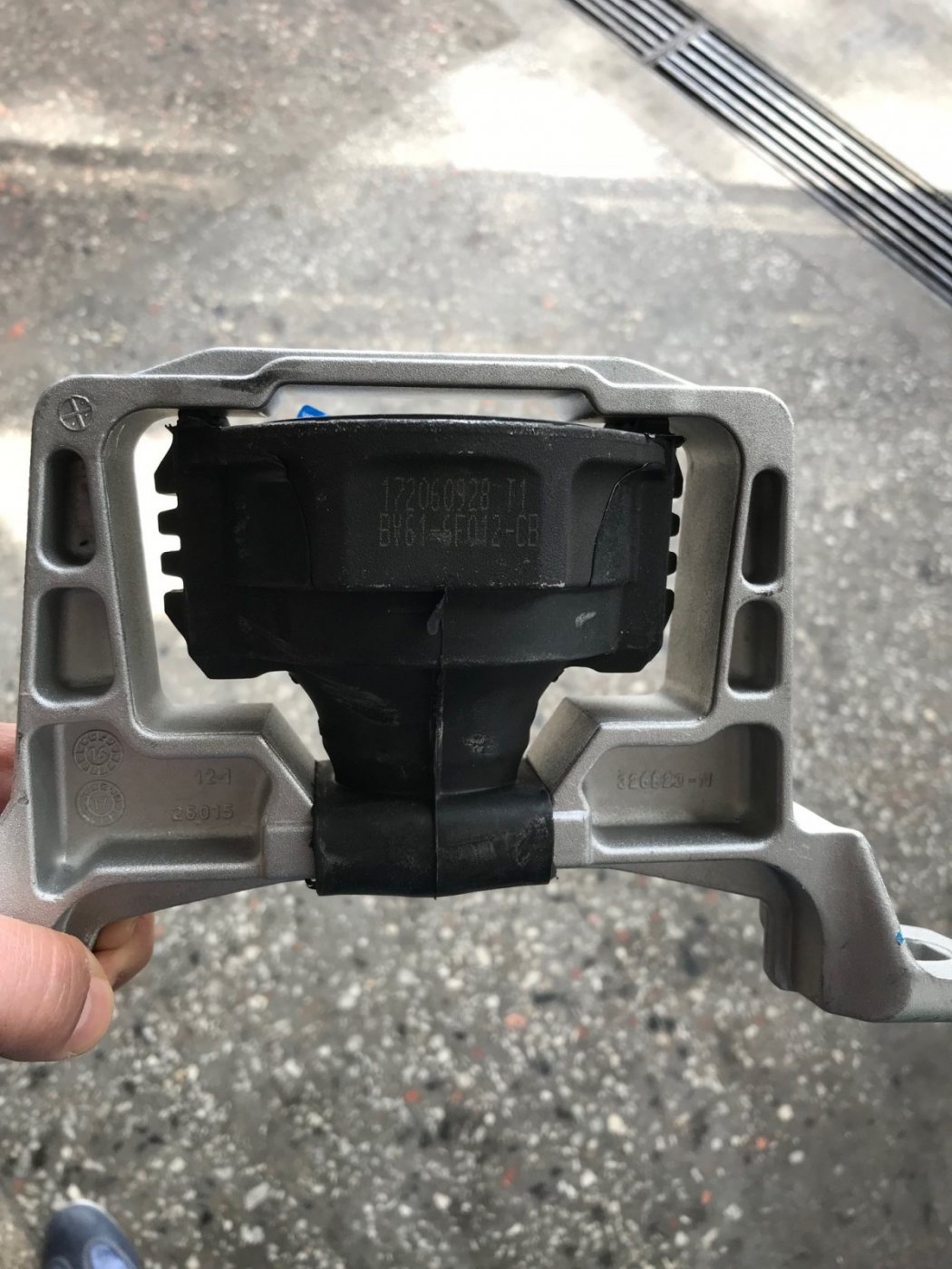

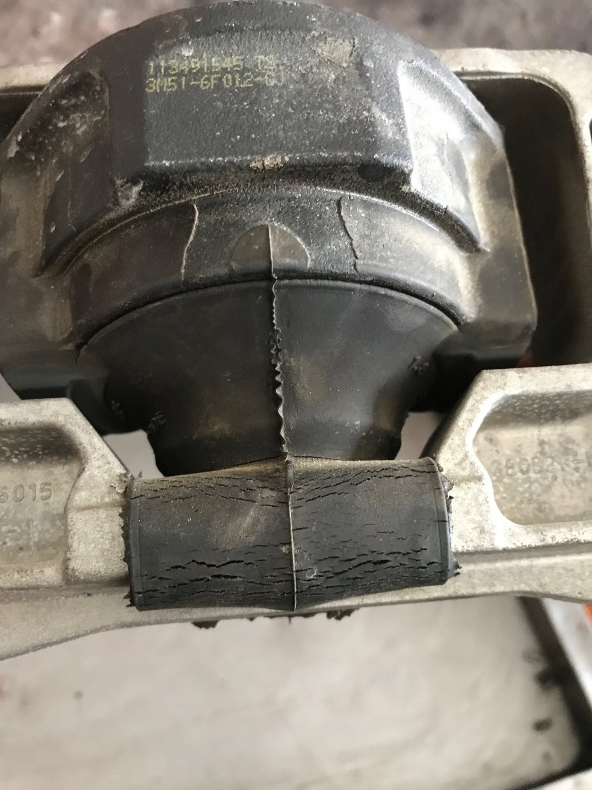

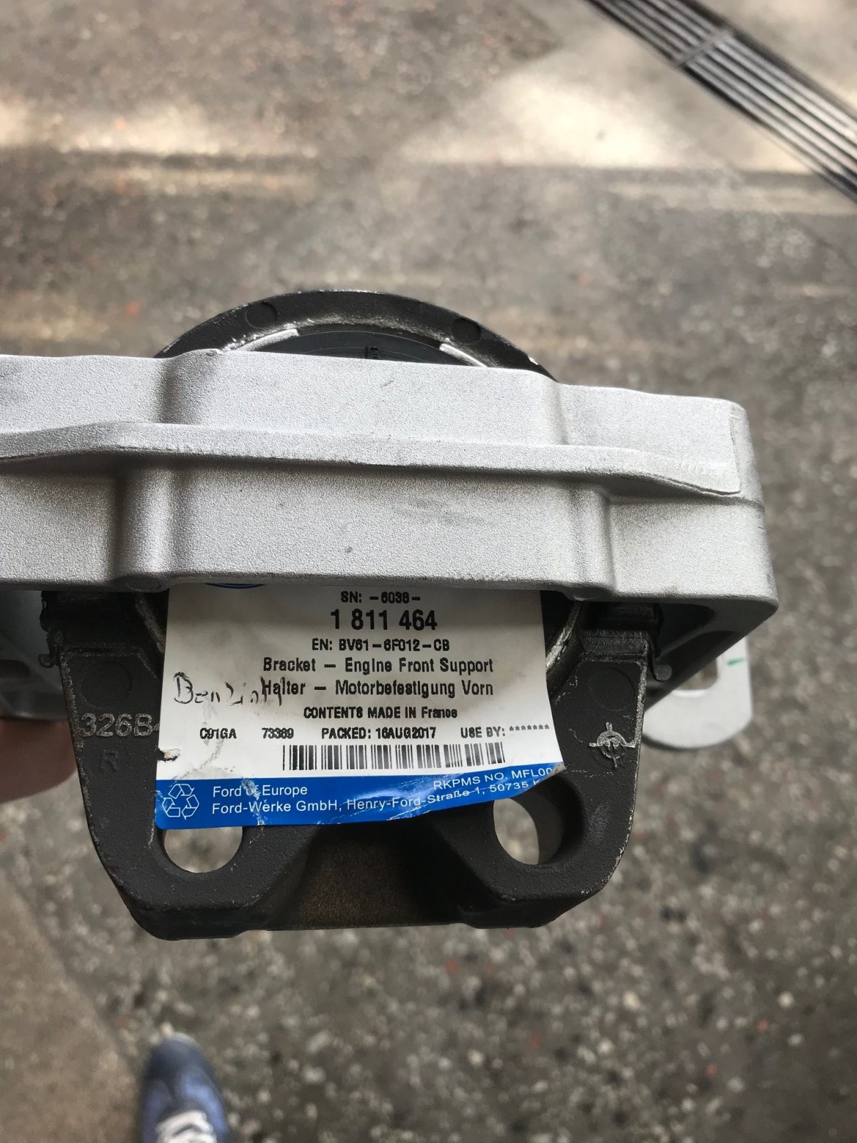

Aşağıdaki resimler de motor sağ üst kulağının yenisinin ve eskisinin hali görülüyor :(  rolantide aşırı derece de titreme olmakta idi. 250 tl parça tutarı değişim 30 tl. Rolantide titreme sıfır. İnşallah da bir daha olmaz :)
