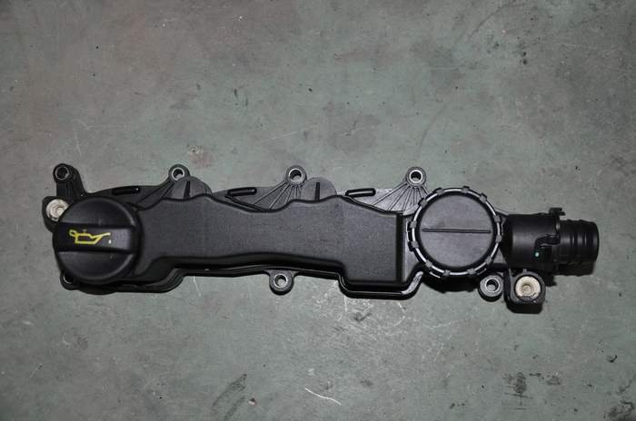

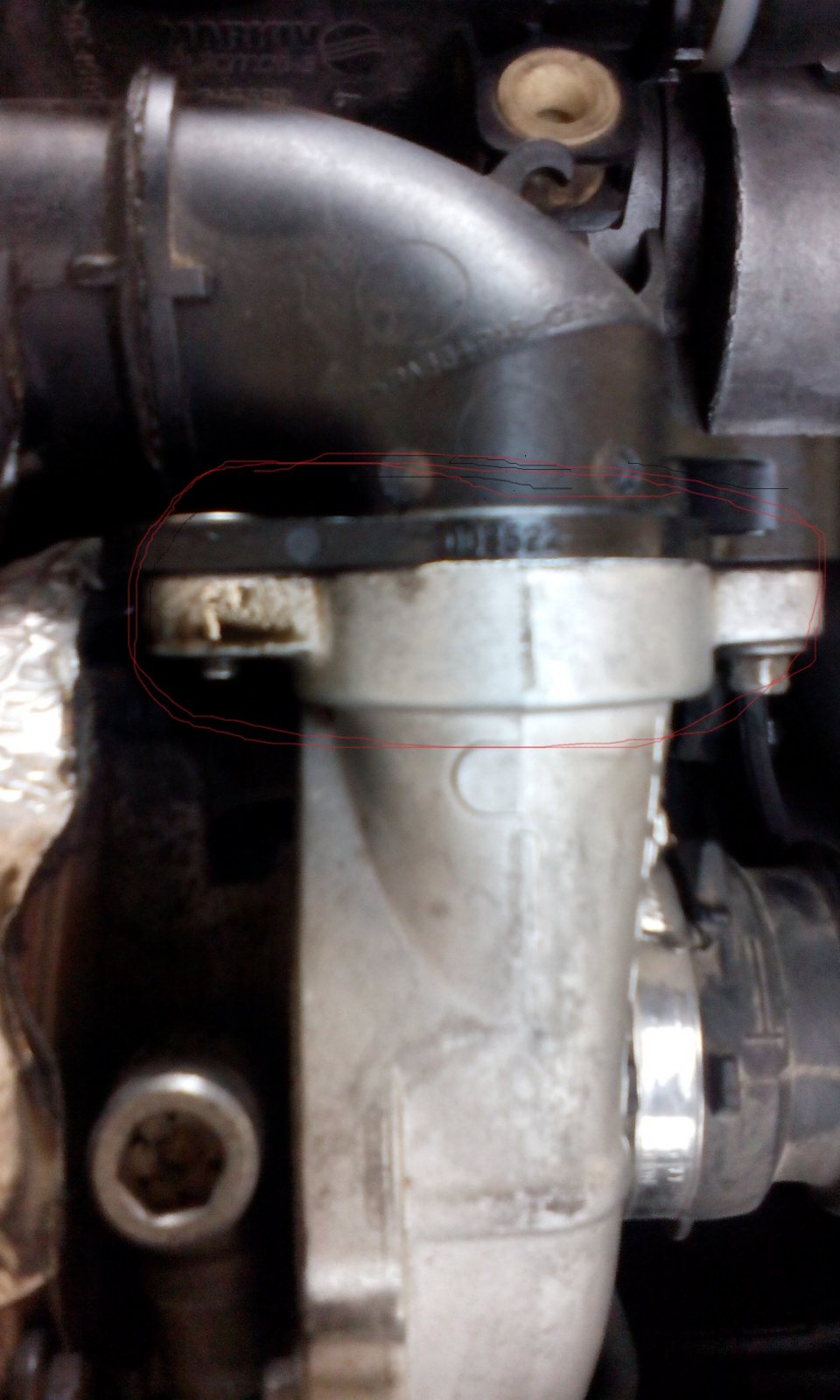

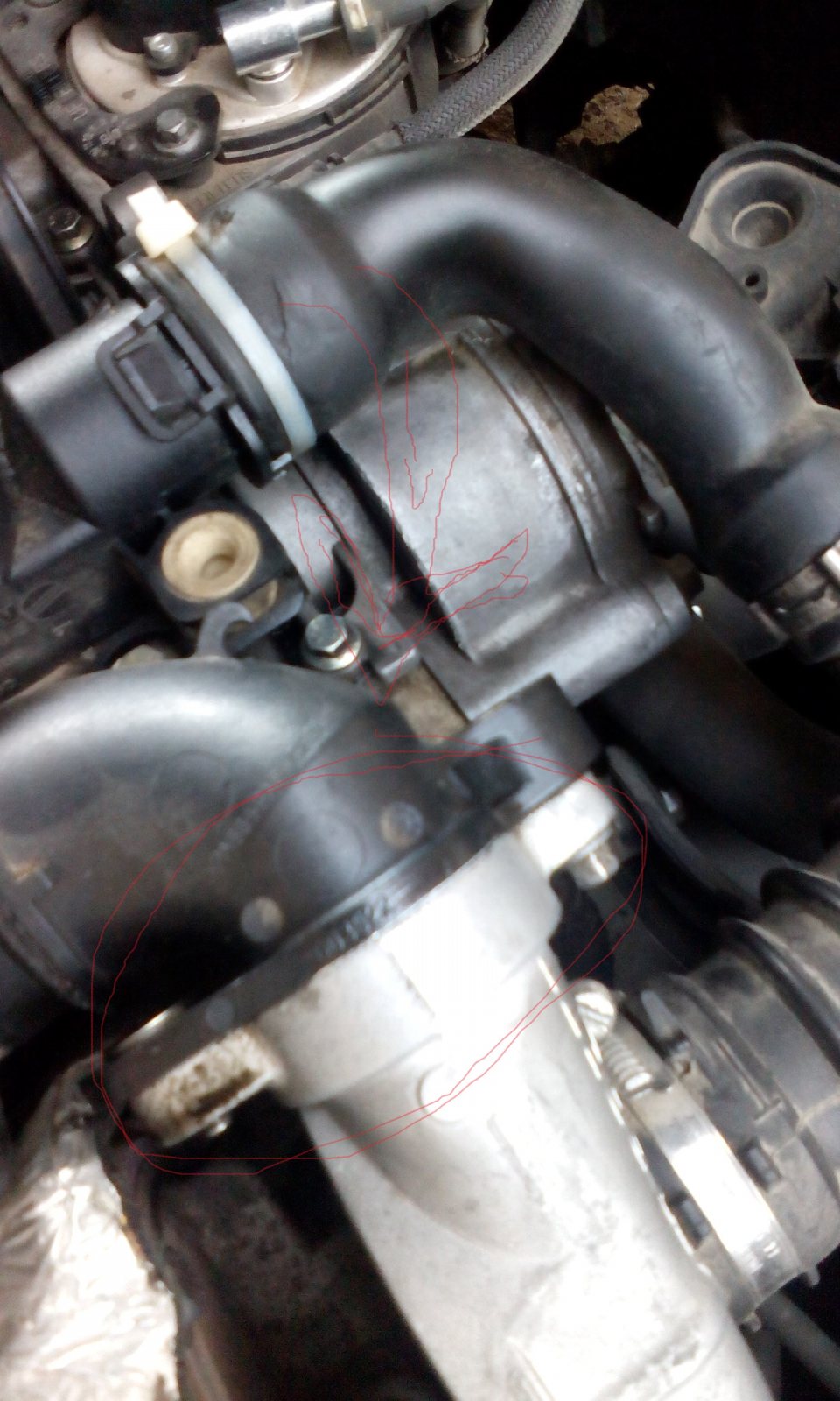

Yanıtlama zamanı: Mart 13, 20179 yıl comment_410543 iyi günler.benim sorunum turbo çıkışındaki yağ kaçağı.aracımda daha önce castrol yağ kullanıyordum.en son bakımda fordun kendi yağını koydum ( 5-30).4000 km oldu.aracımın külbütör kapağı etrafında terleme tarzı kaçaklar var.aynı kaçağı turbo çıkışındada görmeye başladım.bugün turboyu revize ettirdiğim (1 yıl oldu) yere gittim.bana resimde gördüğünüz külbütör kapağının değişmesi gerektiğini söyledi.nedenini sorduğumda; içerisinde sibop şeklinde bir parçanın bulunduğunu, özelliğini kaybettiği için kapak çıkışından yağ buharı ile birlikte az bir miktar yağın turboya geldiğini ve bu yağın turbo çıkışından atıldığını söyledi.(fazla yağlama).bu nedenle böyle bir sorun oluştuğunu söyledi.(yalnız aracımda yağ eksiltme yok yağ değişiminde 4 lt yağ konuldu.seviyenin biraz üzerinde idi.şu an ideal seviyede.) böyle bir sorunla karşılaşan varmı.aracım 192000 km de.kaçak fotoğrafta var.parçayımı değiştirsem yoksa yağımı değiştirsem bilemedim.aracımda çekişle ilgili bir sorun yok.şimdiden teşekkürler. Raporla
