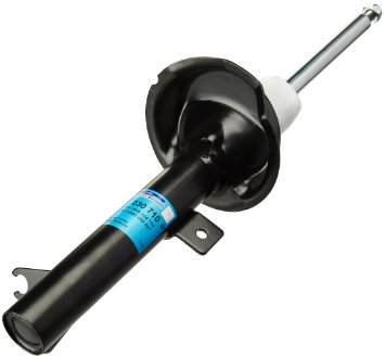

ön amörtisör  BSG marka tanesi yaklaşık 100-120 tl civarı.

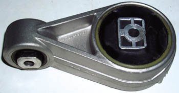

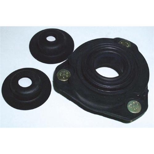

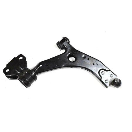

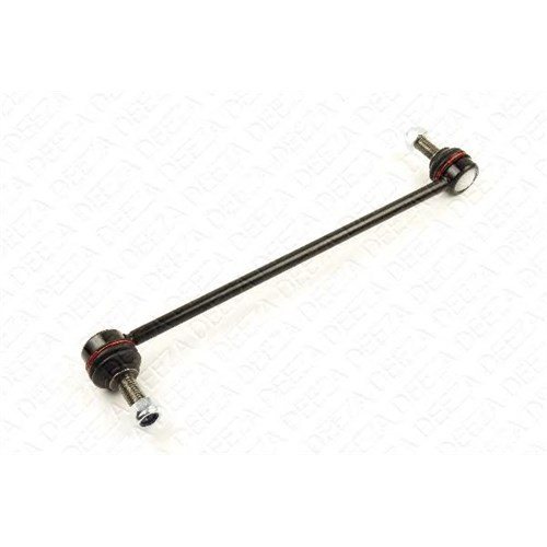

ilk olarak sanayiye gidip ön düzeni baktıracaksın.adamlar arabayı kaldırıp kontrol edecekler.değişmesi gereken parçaları yazar bir kağıda gidip değiştirirsin.sonra tekrardan aynı yere varıp rot ayarı yaptırırsın ve ya başka bir yere.
değişimi muhtemel olan parçalar.
1 - Z rotu
2 - Rot Başı
3 - Rotil
4 - Komple Alt tabla da değişebilir ve ya sadece burçları da değişebilir.
5 - Amörtisör üst tablası
6 - Amörtisör
7 - Şanzuman takozu
8 - Motor takozu
Yukarıda saydığım parçalardan bir tanesi de değişebilir beş tanesi de.
