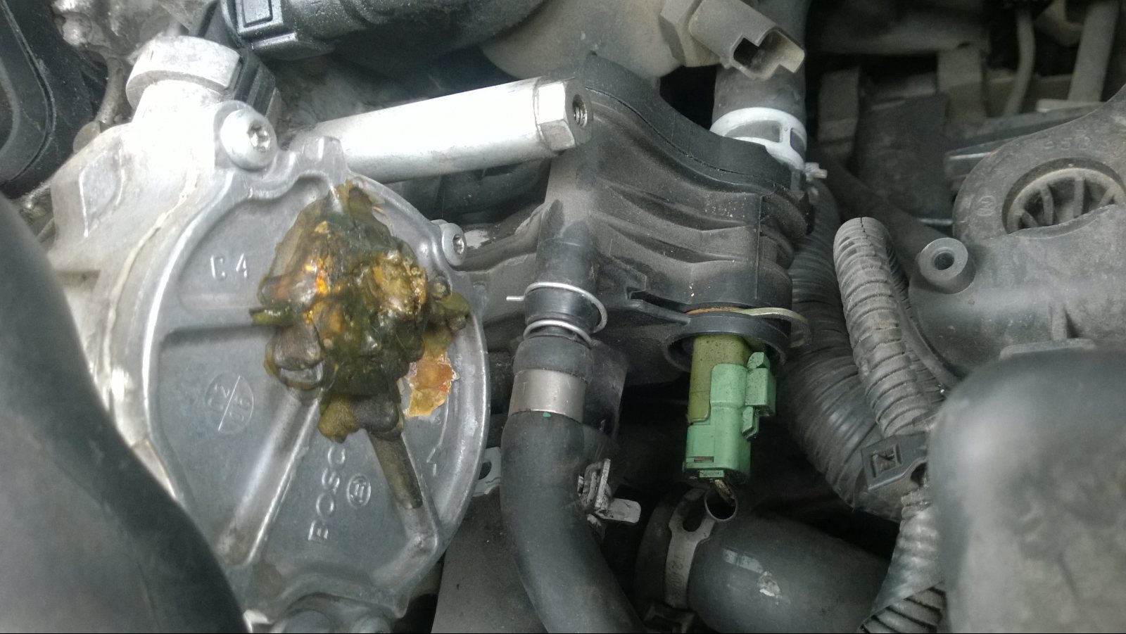

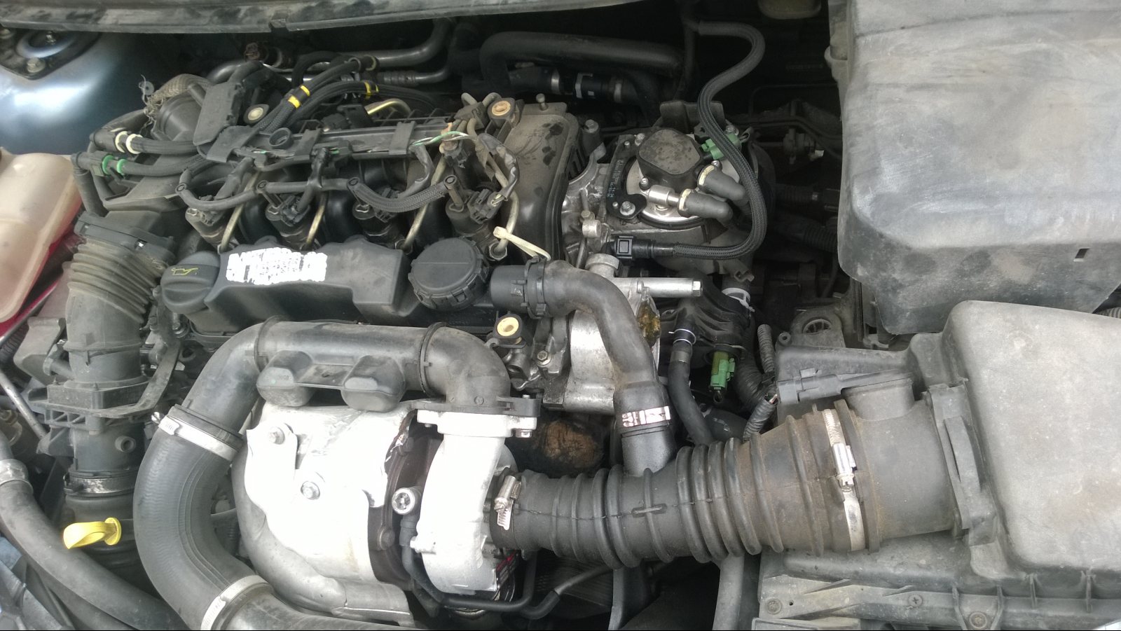

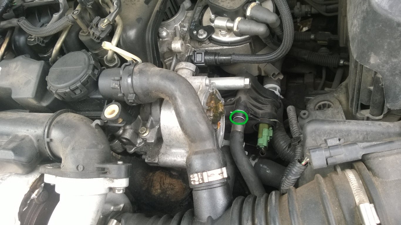

Merhaba arkadaşlar geçenlerde 2006 focus dizel aracımın rot kollarını bakım için tamirciye götürdüğümde, rot ayarı sonrasında aracımı sağ ön taraf yukarıda kalacak şekilde park etti. Kaputu açtığımda ilk fotoğraftaki yeşil işaretli alandaki bağlantı noktasından turuncu motor suyunun damladığını fark ettim. Düz zeminde değil rampada olduğunda çok çok damlıyor. Hazır tamircideyken onuda gösterdim. Termostat değişmesi gerek dedi. İşçilik dahil 260 tl ye değişir dedi. Fotoda işaretlediğim bağlantı noktasında bir parçanın olamadığını söyledi. Ustayı pek gözüm tutmadı. Böyle sorunla daha önce karşılaşan oldumu acaba ? Şimdiden teşekkürler

arkadaşım aynı sorun bendede vardı. termostatı sakın değiştirme. banada aynısını söylemişlerdi.  sanai ye git o hortumu çek çıkar orada yuvarlak bir oring (tüp lastiği gibi düşün sadece solucan gibi yuvarlak) var. oringi  yerinden çıkar. ben japon parçaları satan bir satıcıda buldum 1 tl. onu değiştir. yerine tak sorunun çözülecektir.o boru yük görmediği için damlatmayı kesecektir. geçmiş olsun.
Su damlatmanın termostatla ne alakası var. Termostat sorunundan bahsedebilmek için; ya hararet aşırı yükselir bu durumda termostat açmıyordur, hararet geç yükselirse budefada termostat açık kalıyordur. Bu durumlar yoksa  usta sallamış demektir.
