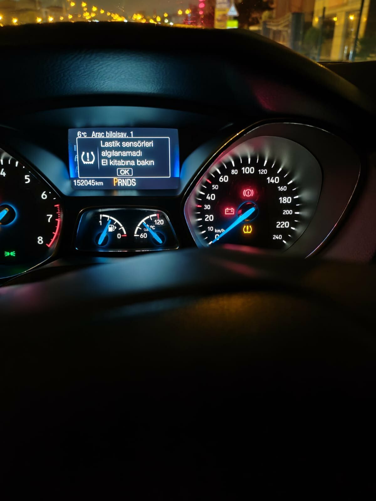

2015 Ford Focus 1.6 TDCI 115 Titanium Donanım Lastik Basınç Sensörleri Algılanamadı Hatası
Mustafa Çekiç, Samet VURAL'ın sorusunu yanıtladı. Kategori: Mk3- Sorular ve Sorunlar
Merhaba aynı problemi geçtiğimiz haftalarda yaşadım. Dün itibariyle lastik basınç sensörlerimin pillerini Duracell marka 2025 kodlu pilleri ile değiştirdim. 70 km kadar kullandım bir sorun ile karşılaşmadım. Tekrardan programlatmaya gerek kalmadı. Örnek videoyu bilginize sunarım videoda ekstradan benim yaptığım işlem pili elektrik bandı ile güzelce sarıp sarmaladım yapıştırırken sıvı conta ile yapıştırdım- 47 yanıt
