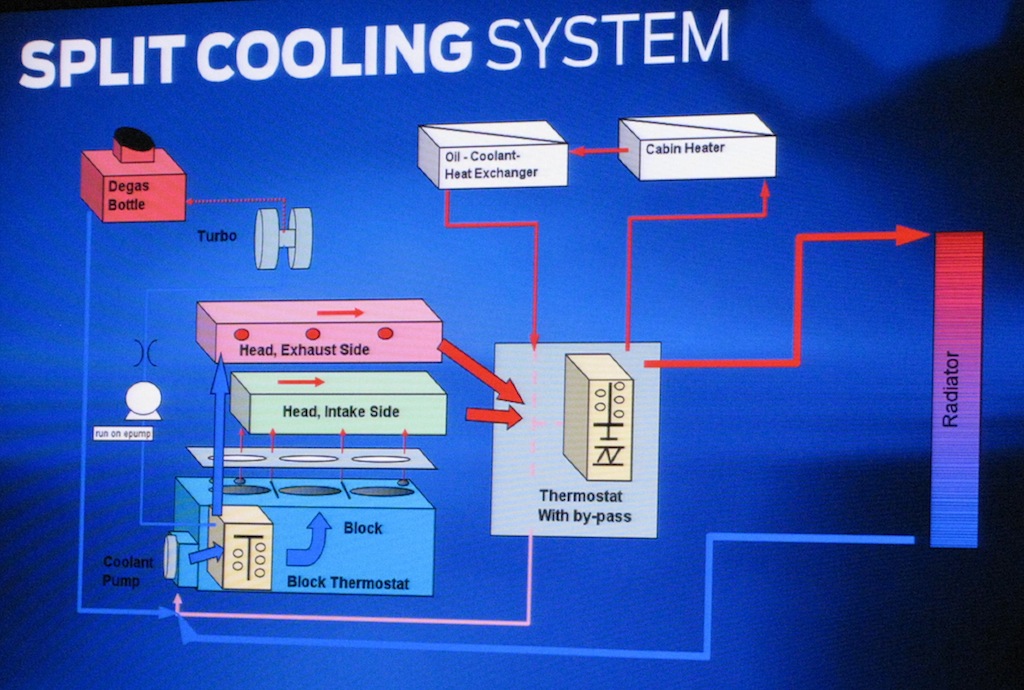

  2. 1.0 Ecoboost dual termostata (dual split cooling) sahiptir. Birinci termostat blok ısınmadan soğutma sıvısını blok dışına vermez. Motor yeterli sıcaklığa ulaştıktan sonra birinci termostat açarak soğutma sıvısını kalorifer radyatörünün de dahil olduğu ikinci devreye verir. Sistem sıcaklığı ikinci termostat derecesine ulaştığında ise sıvı motor soğutma radyatörüne verilir. Yani 1.0 ecoboost blok ısınmadan kaloriferi ısıtmaz. Boşuna antifriz, termostat vs değiştirmeyin, aracınızı kurcalatmayın.
