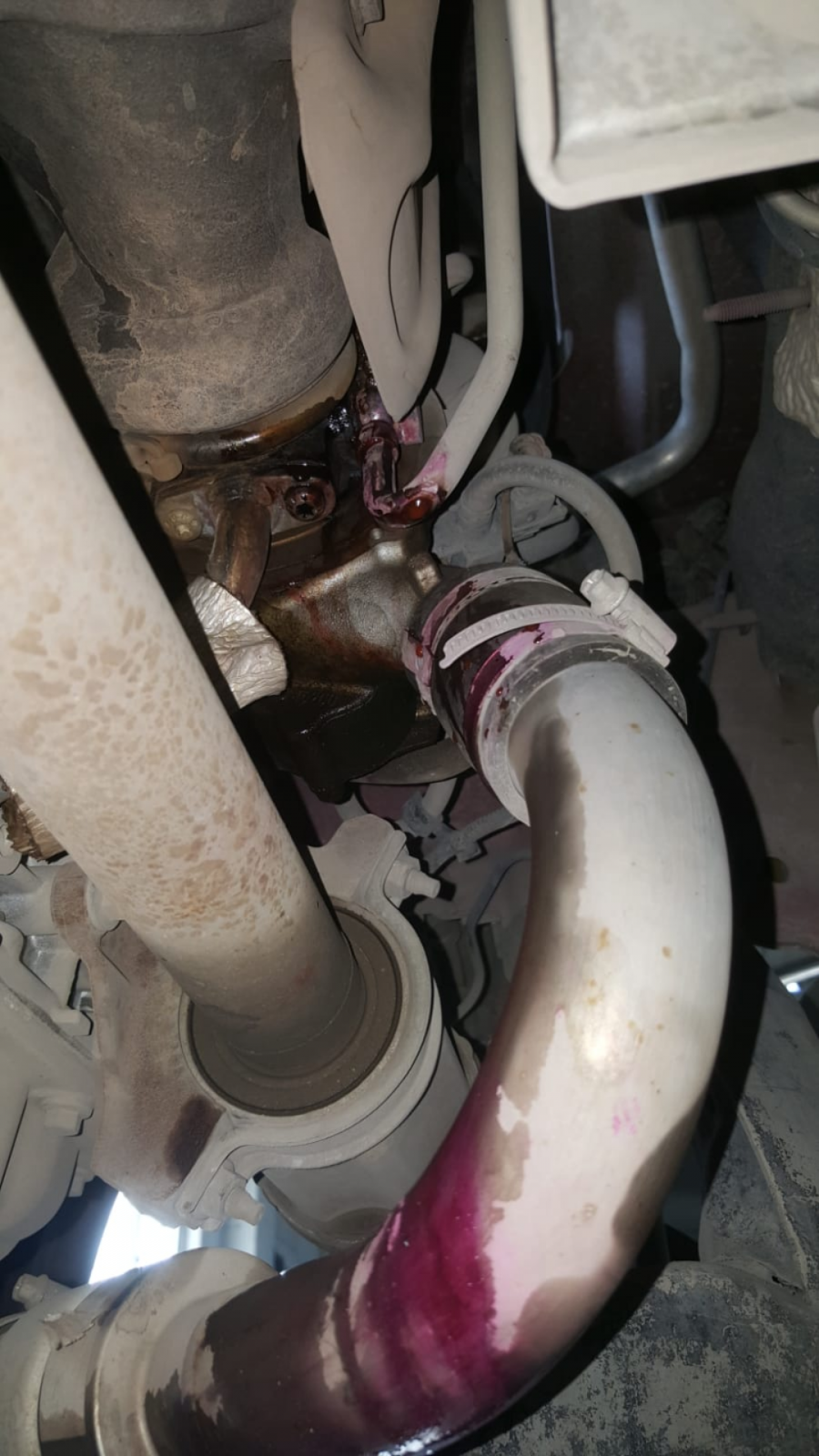

  2. Ne yaptıkları konusunda net bir bilgim yok. Turboya giren iki boruyu değiştirdiler. İşçilik dahil 1200 tl. Değişmeden önceki halilinin fotoğrafını paylaşıyorum. Umarım fotoğrafı doğru yükleyebilirim.
  3. Servet bey yanlış anlamışsınız ya da benim yazdıklarım yeteri kadar açıklayıcı olmamış olabilir. Servis geri çağırmaya bağlı olarak değişmesi gereken parçaları değiştirdi. Su haznesi, hortumlar sensör vs. Yazılım da güncellendi ekran yazıları falan değişti. Bu işlemlere servistekiler FSA diyor. Termostatı değiştirmemişler. Ben dışarıdan triger seti, motor üst kulağı ve su pompası aldım sadece. Ve bu parçaları da aynı servis FSA işlemiyle eş zamanlı taktı. FSA da değişmesi gereken parçaların dışında kalan Turbo soğutma suyu borusunda kaçak tespit edildi ancak serviste ve otosanda bu borular yoktu. Yurt dışından isteriz ve gelmesi 2-3 hafta kadar sürer dediler. Ben de beklemedim arabayı o şekilde aldım. Çünkü o borudaki sızıntı çok ama çok azdı ve sadece aşırı turbo zorlandığında su sızdırıyordu. Ayda bir bardak su ekliyordum sadece. Özetle geri çağırmaya bağlı olarak yapılan değişikleri en başta eksiksiz yaptırdım. Turbo soğutma borusu geri çağırma işlemine dahil değilmiş. 3 ay sonra rampa çıkarken motorun uyarı vermesi sonucu yolda kalıp akabinde servise gittiğimde bu turbo borularını bahane ettiler ve önce onun değişmesi gerekiyor dediler. O zamanlar otosanın stoğunda olmayan borular o sırada varmış ve servis otosandan sipariş etti. İki gün sonra gelen boruları taktılar değişiklik yok. Daha sonra da üst kapağı açmaya karar verdiler ve eğilme tespit edildi. Durum bu şekilde.
