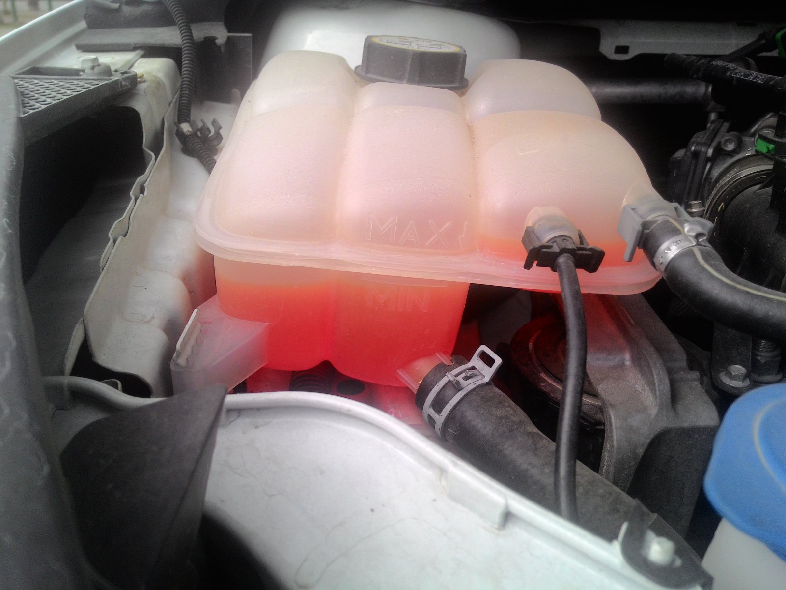

Herkese öncelikle iyi akşamlar, sorunum şu daha önce aracımda motor soğutma suyu eksiltmemiz vardı, garantiden motor suyu devir dayım pompası değişti. Bir iki ay kontrol etmedim motor soğutma suyunu ve bir baktım minimum değere düşmüş. Sonra tekrar servis yolu göründü. Servis 2 gün kalmadı gerekiyor kontrol VS. Dedi, bende şimdilik suyunu tamamlayın, sonra uygun olduğumda bırakırım dedim. O günden bu yana 3 ay geçti. Şimdi ara sıra kontrol ediyorum ama bir azaltma yok. O yüzden tekrar servise götürüp arabanın orasını burasını kurcalatmak istemiyorum. Şimdi gelelim esas meseleye. Adana da ikamet ediyorum. Malum yaz aylarındayız. Motor hararet göstergesi kış döneminde 1km yola yakın yada 4,5 dakika sonra orta çizgiye gelirdi. Şimdi ise aracı çalıştırıp az bir mesafede ortaya geliyor, ve 3, 4 saat araba stop ettikten sonra kontağı çevirdiğimde motor hararet göstergesi orta çizgide oluyor. Sizce bu durum normal mi? Korkum şu, bizim araçlarda o kadar saçma bir olay ki bu hararet gösterge olayı, orta çizgiden sonra yükselmeye başladı mı zaten motor rahmetlik. Bir uyarı sistemi bu kadar mı dandik olur çözemedim. Bilgisi olan arkadaşlar yardımcı olursanız çok sevinirim. Şimdiden teşekkürler...

Yazın kısa sürede yükselmesi normal, ben de de öyle.
Hararet göstergesi gerçekten her zaman yüksek hararetin habercisi değil, kötü tasarlanmış, ona da katılıyorum.
Zaman zaman kaput altına bakmak, bakımlarda hortumları dikkatlice gözden geçirmek tek çare gibi.
