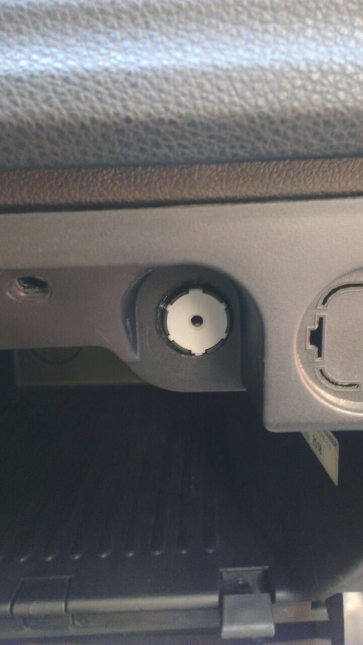

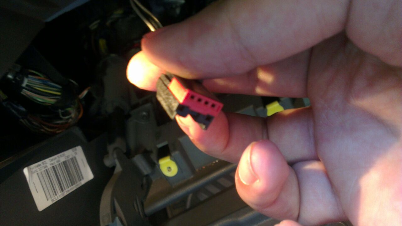

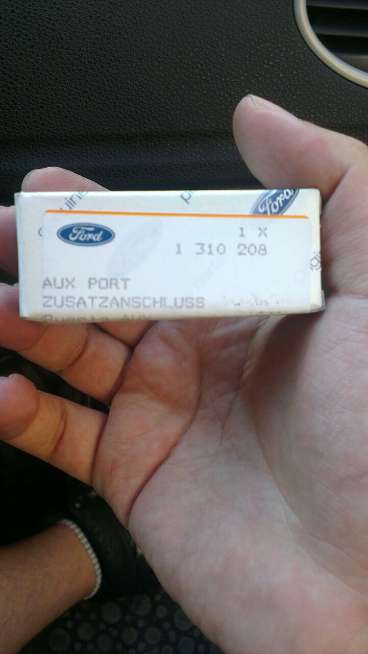

Bugün Aux giriş olayını hallettim. Ford servisten parçayı aldım 20TL saydılar 10TLye torpidoyu deldirip taktırdım. Sorunsuz çalışıyor. Tesisat ve malum 4lü soket hazırdı. Kolayca yapıldı. Bilginize Fotoğraflar

2006 Focus TDCI Trend aracımda torpidoyu az önce söküp baktım. Sol üst köşede elektrik bandıyla bantlanmış kırmızı bir soket gördüm ama 4lü mü 6lı mı saymadım. Zaten biraz sağında bir soket daha var. Parça için Ford yetkili servisini aradım. Ellerinde yokmuş sipariş ettim cumartesi gelir dediler. Umarım çalışır. Bu forda gıcık olmaya başladım. Her şeyin tesisatı var sonu yok. Ayak aydınlatması için duy var ampul yok şaka gibi. 2 ampul en fazla 5 lira olsun. Taktırdım süper oldu. Umarım bu AUX olayı da çalışır. Teyp 6000CD . Büyük olasılıkla çalışır. Ayrıntıları işi bitirince yazarım. Not: AUX ses çıkış parçası/jackı 25 TL dediler (Servis fiyatı) Benzer modelde çalıştırmayı başaran varsa lütfen yazsın
