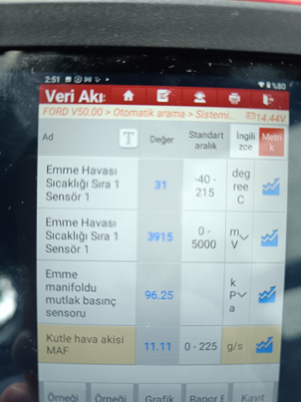

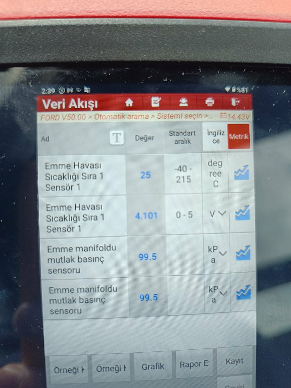

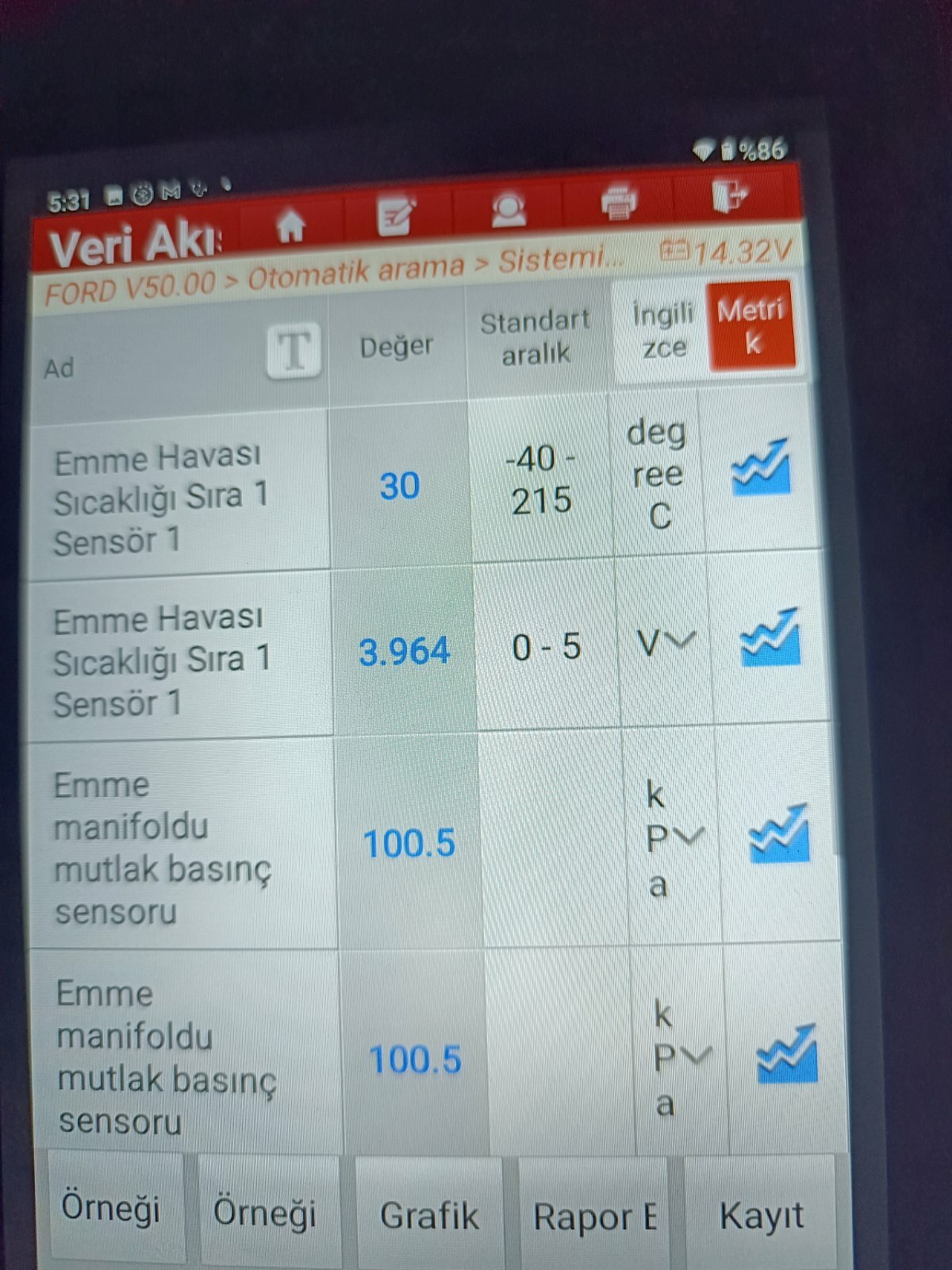

  2. ErcanD bir konu gönderdi. Kategori: Motor

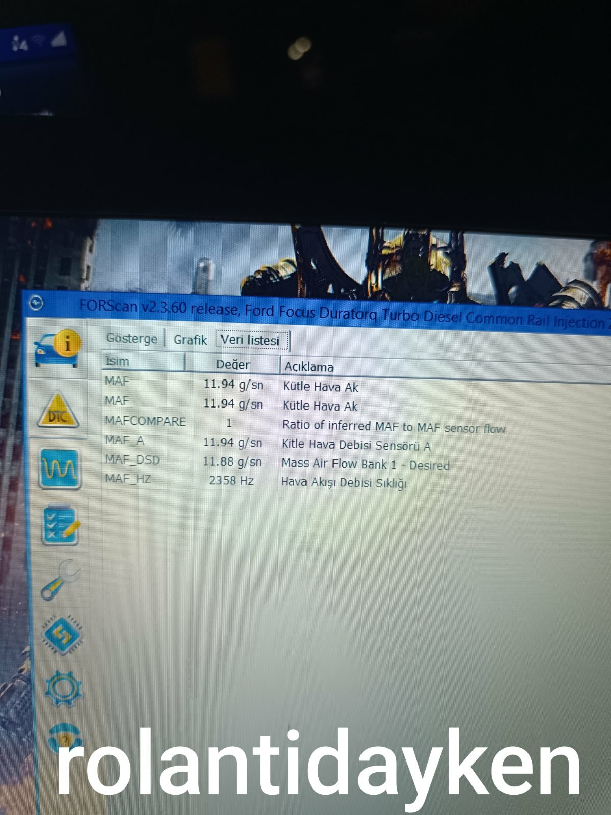

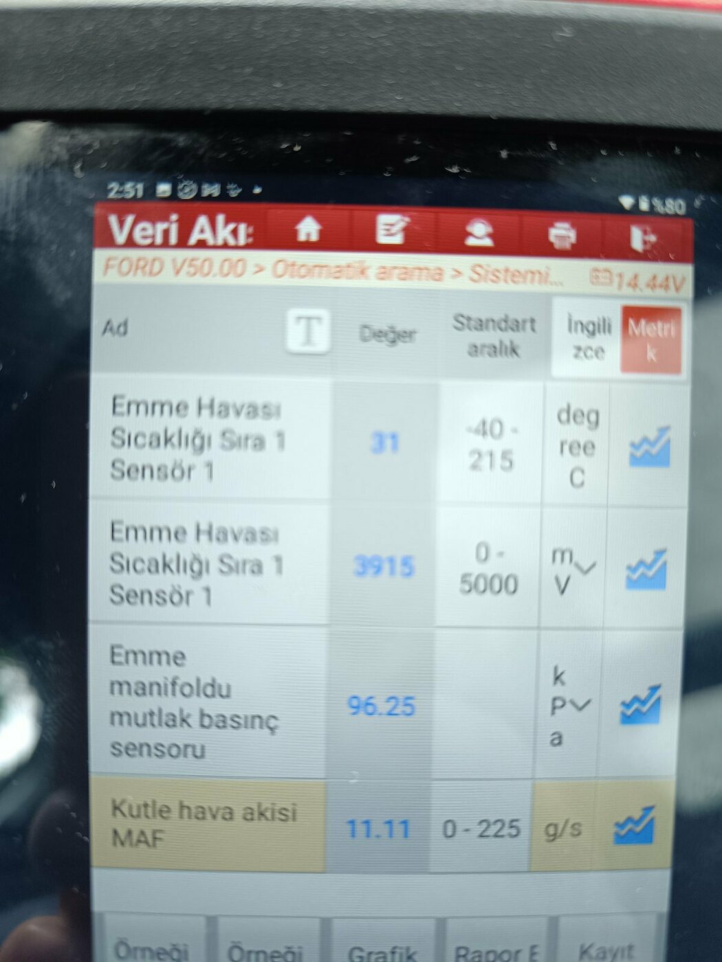

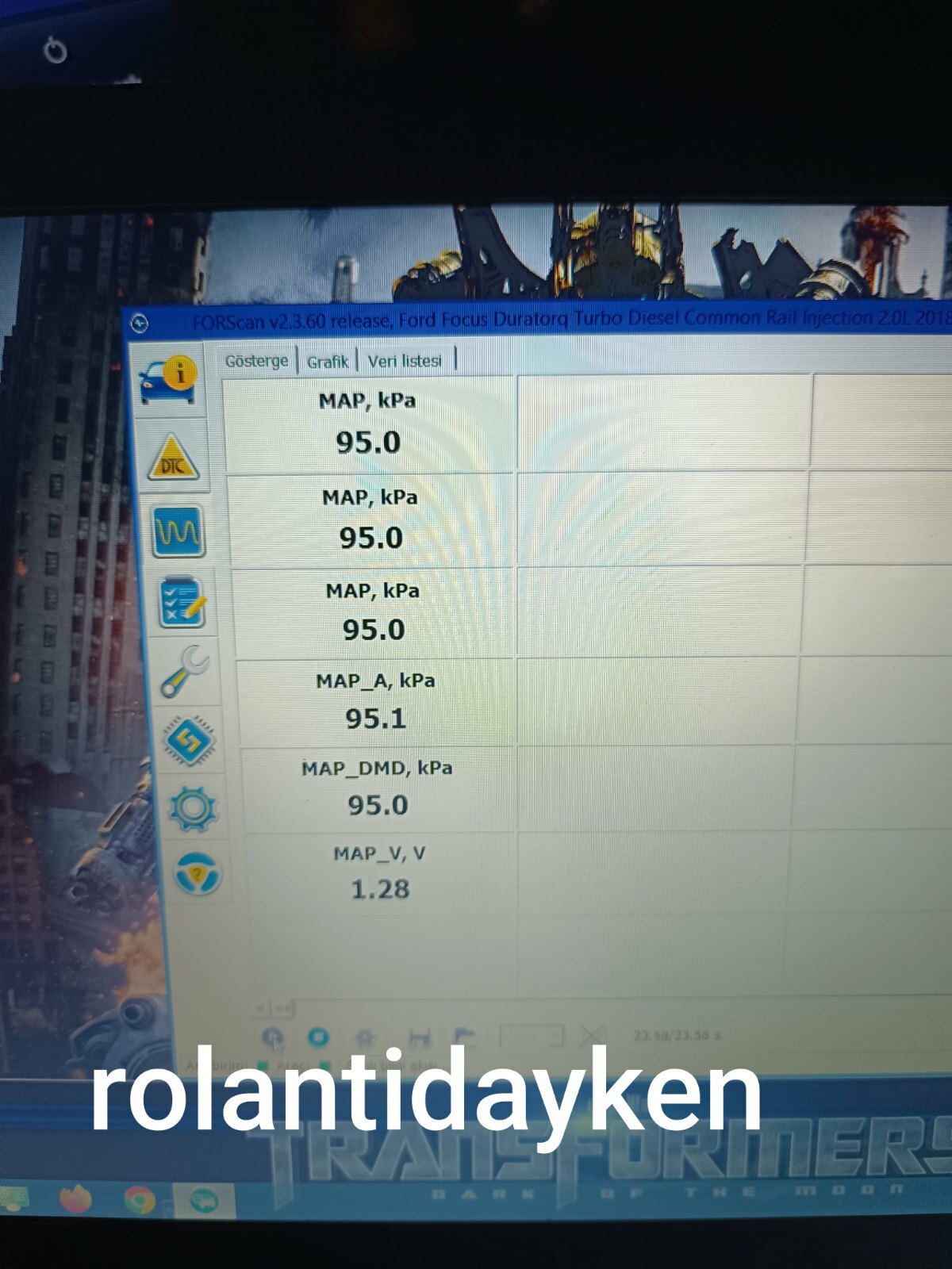

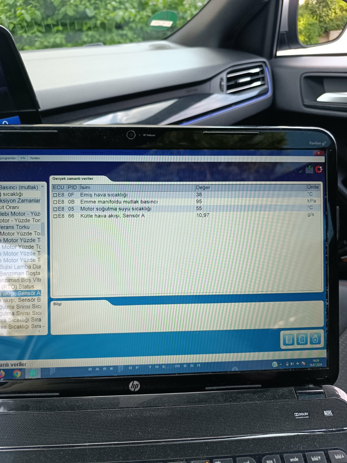

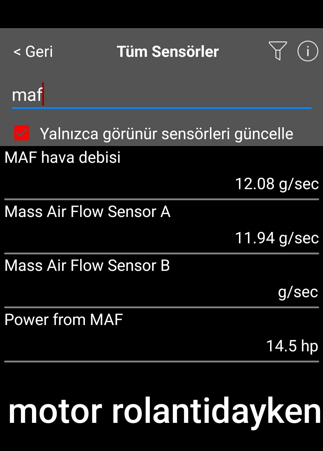

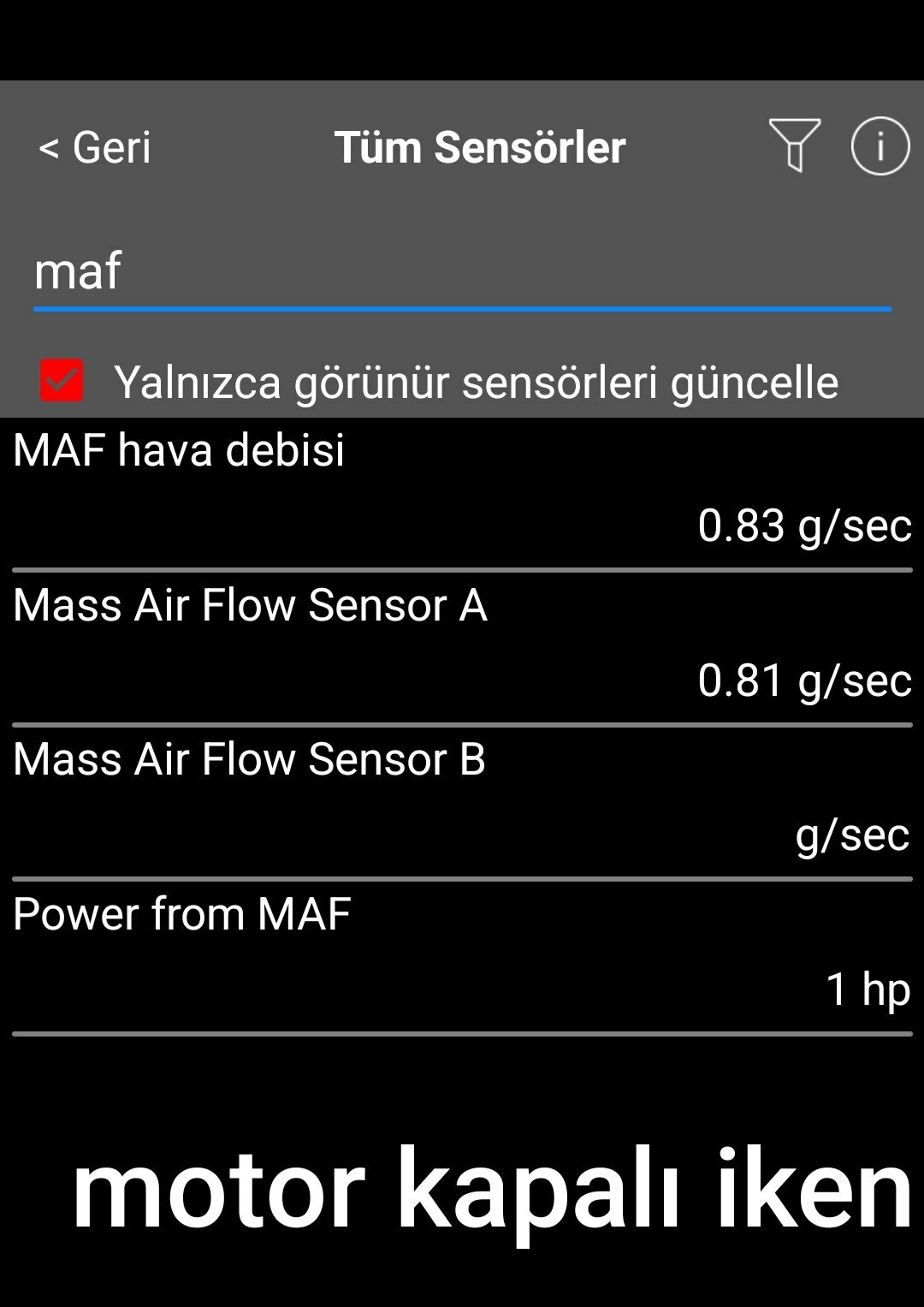

    Arabam Ford focus 2018 model 70.000 kilometrede disel 2.0 motor 150 PS Aracımda enjektörler değişti mazot pompası değişti yağı değişti hava filtresi degisti mazot basınç sensörü değişti Akku değişti agr soğutucu sizgec conta degisti Aracımda bir sorun var aracım motor soguken yani ilk calismada tekleme yapıyor 500 metre felan sürdükten sonra sonra düzeliyor ayda bir yada 2 ayda bir tekleme yapiyor sorunu çözemedim map ve maf sensörleri sprei ile temizledim , ekseride motor soguken tekleme yapıyor eğr borusunu soktum baktım kurum bile yok boğaz gaz kelebeğin temizledim ve duman testi yaptım kaçak goremedim arabamda çekişten bir sorun yok ama bir türlü tekleme nedenini bulamıyorum obd cihaza bagladik hata koduda vermiyor araç göstergede arıza isigida yok size maf ve map sensör değerlerini paylaşıyorum acaba sensörler bozuk olabilirmi bakipta yorum yapabilirmisiniz
  3. Aracımdaki teklemeyi çözemedim obd cihazla sensörleri ölçtüm bozukluk varmı yorum yapa bilirmisiniz Emme hava sıcaklık sensörü motor soğukken sabah işe giderken olcuyorum hep çalıştırmadan bakıyorum 20 yada 30 C gözüküyor teklemesi bundan olabilirmi araç soğukken 20 derecede kalirmi bugün sabah saat sabah 5 te hava derece 19 C idi arabayı calistirmadan baktım sensor sıcaklığı 25 idi normalmi yoksa sensör 0 derecede mi olması lazım ilk calistirmada .anlamadım gitti isindimi derece rolantide yukseliyo sürerken sabit kalıyor 20 30 derece aralari Aracım ilk calistirmada ayda bir iki kez tekliyor enjektörler yeni takildi motor buloguda değişti ama bir türlü sorunu çözemedim araç dizel 2.0 Ford focus bu maf sensorunbsicaklik değeri araç birgün kaldıktan sonra sıcaklığı 20 olurmu ilk başlangıçta 0 olması lazım degilmi

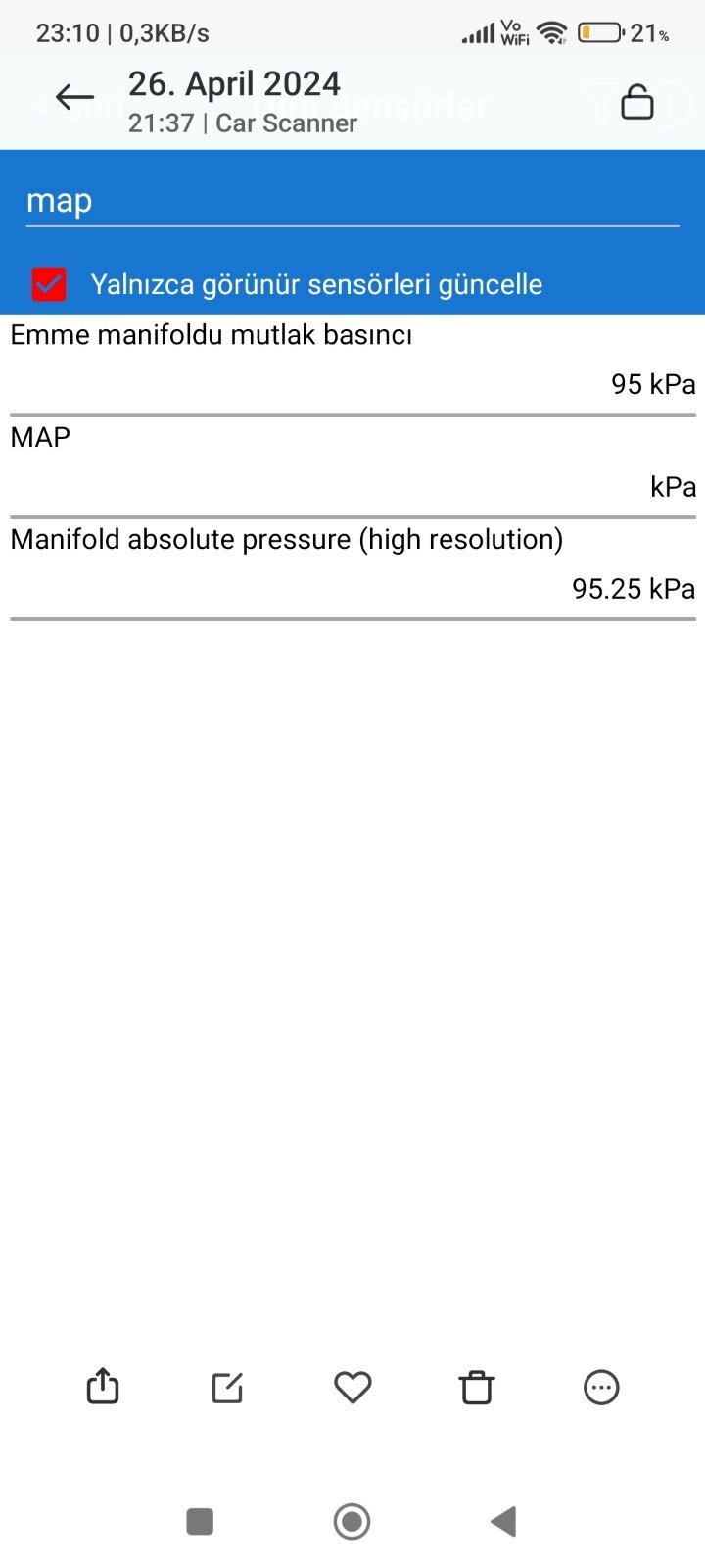

  4. ErcanD bir konu gönderdi. Kategori: Mk4- Sorular ve Sorunlar
    Ford Focus MK4 Diesel map sensörüm obd2 cihazda değer rakamları gözükmüyor bu sensörü nasıl resetlerim yada kalibiratson yapabilirim
