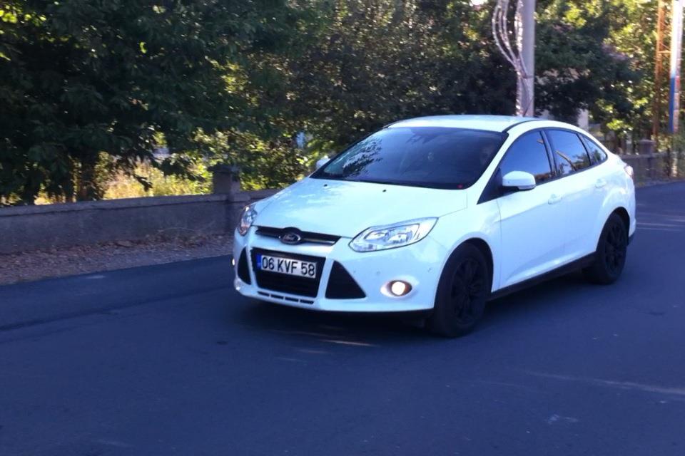

  4. ayrıca spor amartisör düşünmedim değil ama böyle daha hoş geldi yüzüme aybars beyin dediği gibi araç biraz yüksek oldugu ıcın çok asi duruyor ve bu görüntü benim çok hoşuma gidiyor ayrıca yarın yada 2-3 gün sonra kaput mustang tarzı 2 şerit çektiricem bunun için ne düşünürsünüz beğenmezsem sökerim sıkıntı değil? bizimki ufak bi değişiklik oldu abi içimede sindi ne yalan söyleyim yinede fikirlerin için teşekkürler bide bizde araba uzun durmadıgı ıcın o kadar masraf yapmak istemiyorum ve bütçe..
  5. aynı görüşteyim abi haklısın dediğiniz gibi maliyet farkı var ben öğrenci oldugum icin 100tl lik bi işlemle aracıma bunu yapabildim sizde haklısınız teşekkürler dediğiniz gibi bekir abi kendi aracına beğendiğin şeyi yapmak en güzeli vaktimi ona harcamak bile zevkti teşekkürler yok abi estağfrullah herkesin zevki farklı ben beğendim ama beğenmeyenlerde olur herkesin görüşüne saygım var beyaza beyaz çok yapmacık olur diye düşündüm aracım kırmızı olsaydı beyaz enfes olurdu bende c-max jantı sevmiyorum hep maliyet farkı var arada bence titanium jantı daha güzel evet kapattım fotoları sokmeden cektim o yüzden göremiyorsunuz en kısa zamanda abi inşallah teşekkürler teşekkür ederim fikirlerin için bi süre böyle olucak bakalım

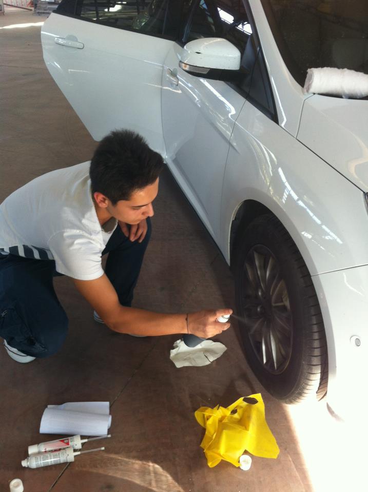

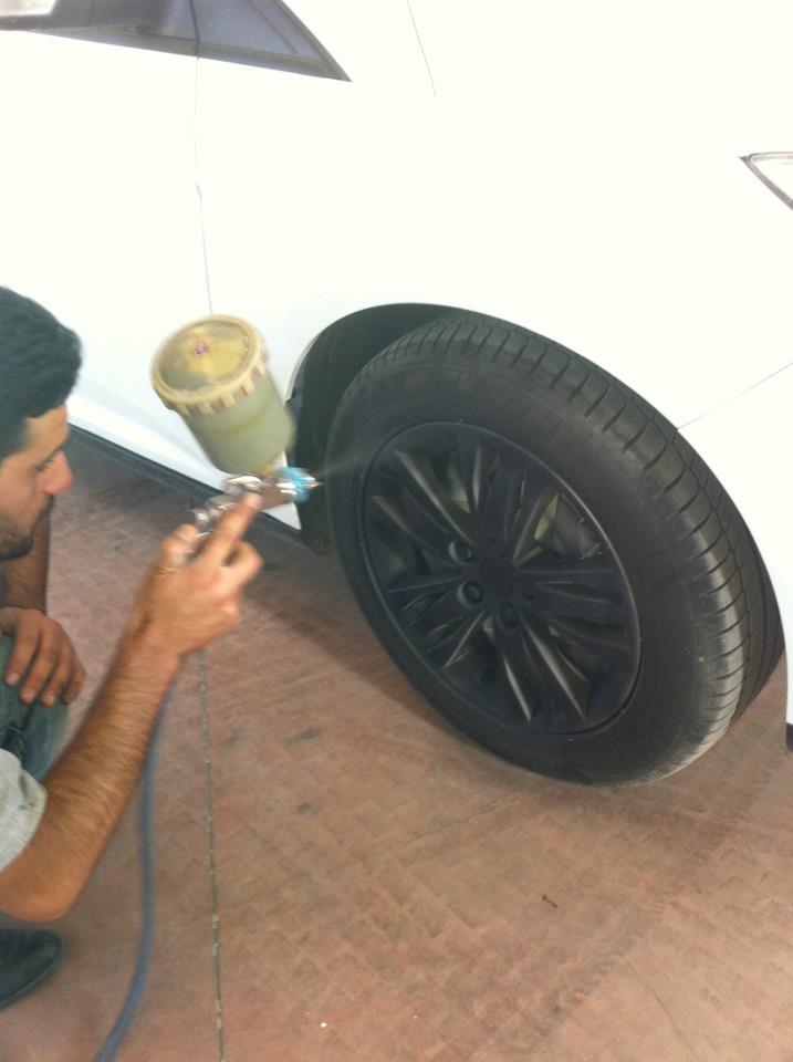

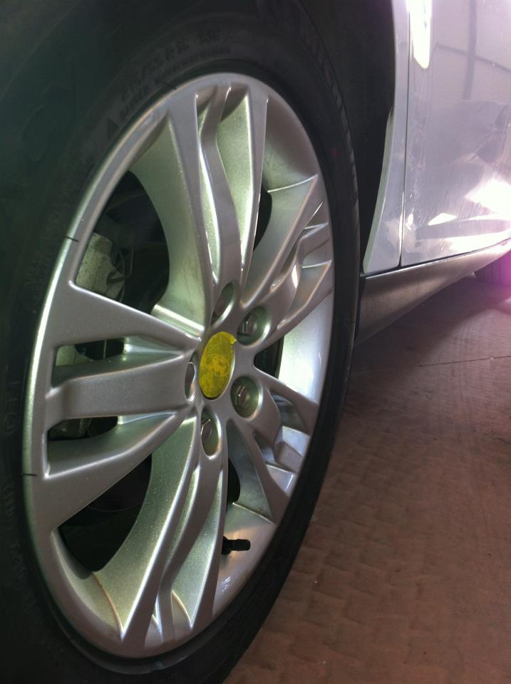

  9. merhaba arkadaşlar forumda plastidip ile tanışdıgımdan beri epey hevesliydim janta olan tutkumda buna bahane oldu ve plastidipten temin edip aracıma uyguladı çok kişi cesaret edemedi ama beğenmeyince sökmesi kolay oldugu ıcın denedım ve ben cok begendım umarım sizde beğenirsiniz gerçekten uygulamak cok kolay uygulama şöyle gerçekleşti; 1- ilk olarak arabanın jantlarını tiner yardımı ile sildik ve kuruladık (kuru olmasına dikkat) 2- daha sonra jant göbeklerindeki ford yazısını kapattık 3-daha sonra ise boyamaya başladık boyama işlemi gerçekten basit ama spreylerle uzun sürüyor ve o yüzden arkadaşın fabrikasında yaptıgımızdan ordada boyacı vardı ve adını şuan unuttugum komporosörmüydü neydi onunla yaptı gerçekten çok basit bir işlem 5-6 katman yaptık direk 1. katmanda yaparsanız olmaz boya akar resimlerdede dikkat ederseniz ilk gri sonra siyah oluyor yavaş yavaş katman olarak yapıyosunuz ve her katmanda yaklasık 20 dakka bekliyosunuz yani diyelim 1 janta 1 kat boya attınız diğer jantları bitirene kadar 20 dk geçiyor zaten ama burda en önemli olan jantı tek seferde boyamamak ; her katmanın kurumasını beklemek en iyi güzel sonucu almamıza neden oluyor işte fotoğraflar umarım beğenirsiniz gerçekten çok zevkti ve arabam çok değişti caddeye cıktıgınızda herkesin baktıgını gorebiliyorsunuz.. *bu arada plastidip i aldıgım yerdeki Tolga Bey gerçekten bana çok yardım etti çok sağolsun kargomu takip etmesinden uygulanışına banka havalesine kadar herşeyime yardım etti Tolga Bey'e tekrardan teşekkürlerimi ve saygılarımı iletiyorum keyifli forumlar bu arada sarı kaliperlerim 28 eylülde geliyor ne dersiniz bu işe?
