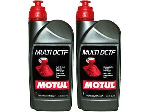

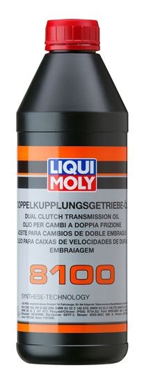

  2. nette biraz bakındım, serviste şanzıman yağı olarak kullanılan castrol transmax dual ile aynı özelliklere sahip "motul multi dctf" ve "liqui moly 8100 dual clutch transmission oil" yağları var. bunlar da Ford WSS-M2C 936-A onayına sahipmiş. Ben uygun fiyatlı liqui moly bulduğum için onu aldım. 7 litrede 200 lira civarı fark etti. İmkanları sınırlı olup internet üzerinden yağ alacaklar, dışarıda yağ değiştirecekler bu seçenekleri de akıllarında bulundursun. Belki uygun fiyatlı denk gelebilir.
