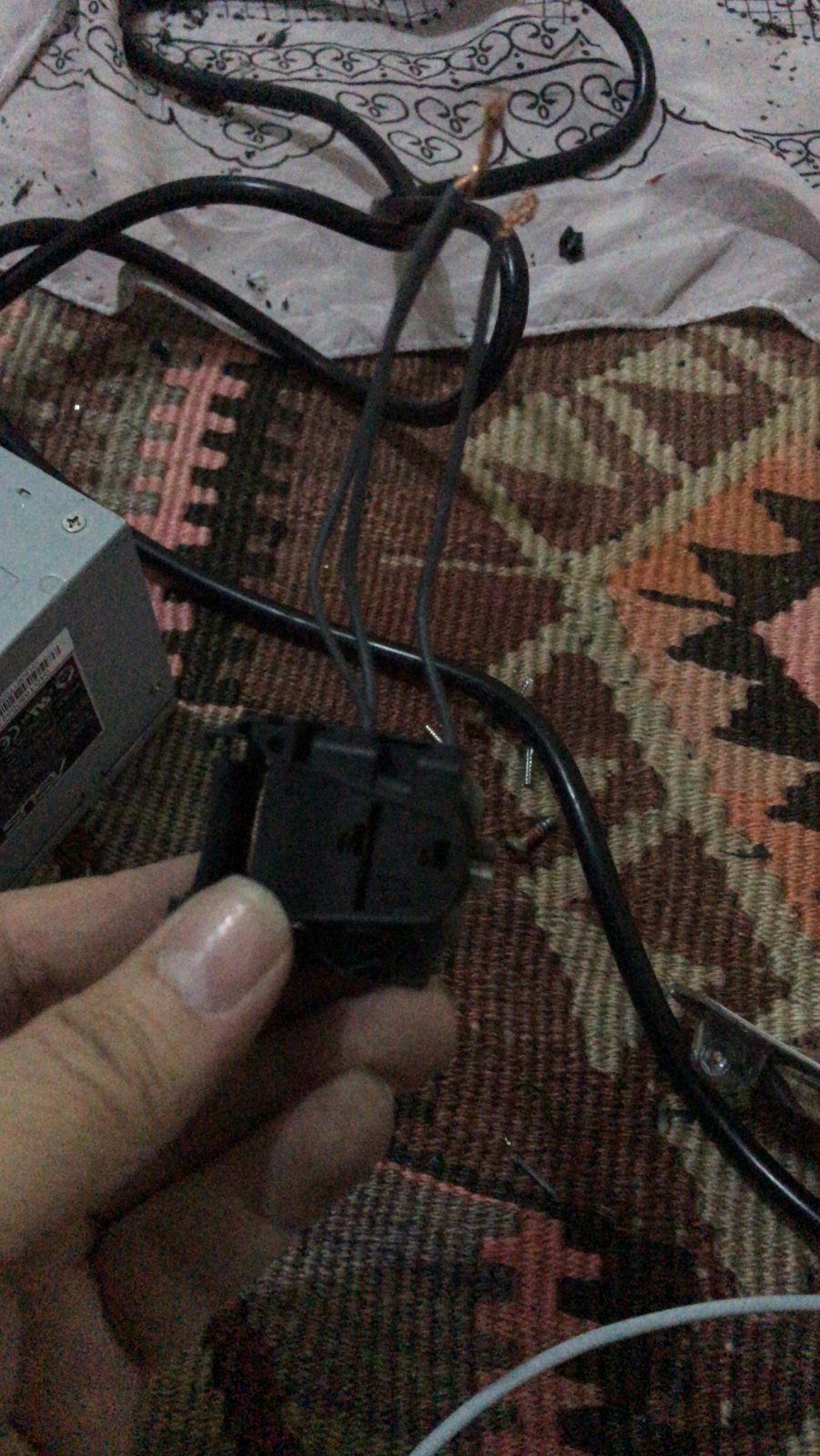

  9. Mrb arkadaşlar focus 2.5 titanyum merceksiz halojen farda bulunan pinlerin hangisinin hangi lambaya gittiği artı mı eksi mi olduğu bilgisine ihtiyacım var araştırmalarıma ragmen bulamadım bide h7 ampülde hangisi artı hangisi eksi girişi birine çift kablo giriyor bi xenon mercek takıyırum yanlış bağlamak istemiyorum resimleri yükledim şimdiden sağolun
