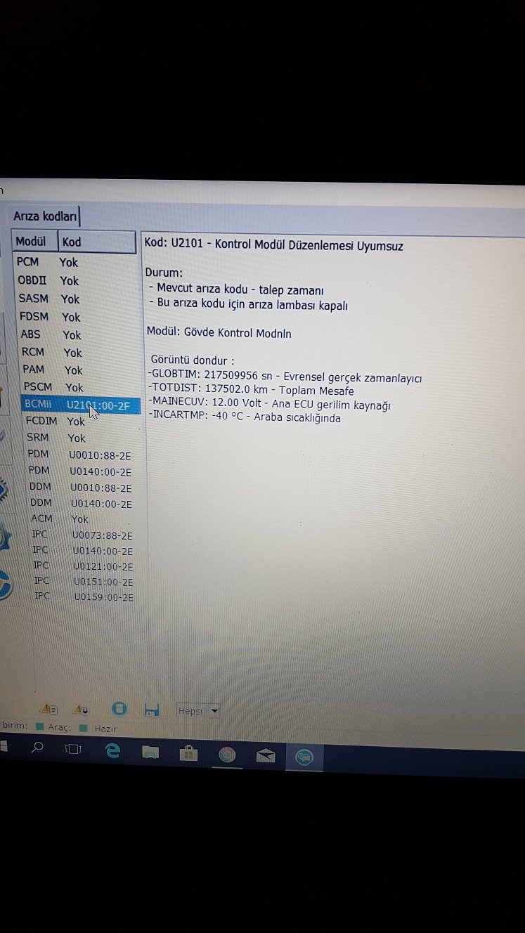

Merhaba, Ön farlara led far taktım. Kontağı açtığımda led problemsiz çalışıyor. Fakat motoru çalıştırdıktan sonra hata verip lambalar sönüyor. Durumu düzeltmek için Focccus ile 14 numaralı özelliği önce alternative HID yaptım bir yığın arıza kodu verdi ve motor arıza ikazını söndüremedim. Daha sonra Unknown yaptım. İlk yüklemede oldu fakat arıza kodu vermeye devam etti. HID olarak değiştirmeyi düşündüm fakat bu sefer de yükleme esnasında hata verdi ve işlem yarıda kesildi. Fakat ne hikmetse motor arıza ışığını söndürebildim. Son olarak U2101 arızası var ve bir türlü gitmiyor. Diğer hatalarda cabası. SOn durum olarak led ler çalışıyor fakat arızalar devam ediyor. Yardımcı olabilir misiniz?- 3.359 yanıt

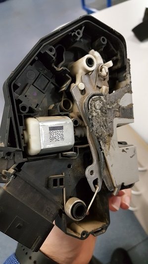

Merhaba, Aracın kontağını kapattıktan sonra sürücü kapısını açtığımda radyonun kapanmadığını gördüm. İncelemeler sonucu kapı kilit switch'inin temas problemi olduğunu gördüm. Sanırım yoğun tozdan dolayı bozulmuşmuş. Balata spreyi ile temizledim, yağlama yaptırdım fakat çözüm olmadı. Farklı bir önerisi olan var mıdır? Yenisi ile değiştirmek zorundayım alternatif parça da bulamadım. Orjinali 500tl civarında basit bir parçaya da o kadar para vermek istemiyorum. Sürücü kapısını açıp içeri oturduğumda eğer kapının açıldığını algılamazsa ki çoğu zaman algılamıyor, kapıları otomatik kilitliyor. Birgün anahtarı içeride unutup daha fazla masraf çıkmasından korkuyorum. Değerli fikirlerinizi bekliyorum. Focus ve Courier'da ortak parça belki çıkmacılarda bulunur. Haftaya Ankara'da olacağım muhtemelen çıkmacılarda kaybolacağım.
