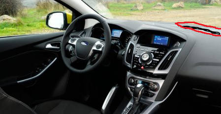

	Focus 3 ön Konsol ışık Sensörünün Altından Gelen Bakalit Sesi (tıkırtı)İlker EFEOĞLU bir soru konusu gönderdi. Kategori: Mk3- Sorular ve Sorunlar Herkese merhabalar. (Öncelikle belirtmek isterim ki çok faydalı bir forum emeği geçenlerin eline sağlık) Focus 3 2014 model (tdci 15000KM) aracımda son zamanlarda ve genellikle bozuk yollarda ön konsolun tam ortasından (sanırım ışık sensörünün altından ve gösterge panelinin sağ arka kısmından) gelen bakalitlerin birbirine vurma sesine benzer bir (tıkırtı) ses gelmeye başladı. Aracım park halindeyken direksiyona elimle vurduğum zamanda bu sesi hafiften duyuyorum. Ayrıca parke taşlı yollarda da önceleri belli belirsiz gelen ses, bu aralar belirttiğim gibi çoğaldı. otokoça gittiğimde ön konsol sökülecek denildi ama sonuç hakkında garanti vermedi usta. birde 1 haftadan fazla aracın kalması gerekiyormuş. Sonra sadıklar Ford servisine götürdüm. Buradaki usta ile teste çıktık ve sesi bulduğunu söyledi. Yol kenarında kaputu açtı ve motorun tam arkasındaki kablo demetine izolasyon uyguladığını söyledi. Sonra bir daha test ettik ancak ses kesilmedi. Aracı servise çekip akşama kadar bırakırsam sorunun çözüleceği belirtildi. Akşam aracımı almaya gittiğimde usta gösterge panelinden ses geldiğini ve sprey sıkarak düzelttiğini söyledi ama eve giderken fark ettim değişen birşey yok. - Forumdan yaptığım inceleme sonucunda ön cama sıcak havayı verdiğimde sesin kesildiğini farkettim. Klima ile bağlantılı olduğunu düşündüğüm için klima boruları da dahil biraz inceleme yaptım. Fakat devamlı sıcak havayı açık bırakmayı çözüm olarak kabul etmek televizyona yumruk atarak yayın almaya benzediği için bu Türk işi yöntem beni memnun etmedi. Kesin olmamakla birlikte bulduğum sonuçlar: 1) Silgeçlerin altında yer alan ızgaradaki klima hava girişlerinin kapaklarını çıkarıp içeriye ışık tuttuğumda, aracın göğüslüğünden içeri giren kare şeklinde bir hava boşluğunun olduğunu ve içindede hareket eden beyaz bir çerçeve bulunduğunu gördüm. Klima ön cama sıcak hava üflerken bu beyaz çerçeve kapanıyor. Tahminim bu yüzden ses kesiliyor olabilir. 2) Klima açıkken (Aracım analog klima) havanın yönünü belirleyen ortadaki klima düğmelerini çevirdiğimde çıkan sese benzediği için bu sirkülasyon kapaklarından da tıkırtı sesi gelebileceğini düşünüyorum. 3)Bunun dışında düşük ihtimal olarak airbaglerden (direksiyondaki airbag sarmalından), ön cam ile göğüslüğün birleştiği yerdeki izalatöründen ve silgeçlerin takı olduğu siyah uzun plastik -metal ızgaralardan da ses gelebileceğini düşünüyorum Sizlere sorum şudur: Daha önce bu sorunla karşılaşanlar olduğunu okudum forumda ancak çözüme yönelik herhangi bir şey belirtilmemiş. Çözümü veya tahmini olan varsa lütfen yardımcı olsun bende servisteki ustalara yol göstermek için ileteyim. (İl etapta tekrar servise git demeyin lütfen ege bölgesinde 3 şehrin servislerini gezdim 1'i göğüslük sökülecek diyor diğerlerinde sprey sıkıp gönderiyor. Aklımda olan ve yolum düştüğünde mutlaka uğrayacağım ankarada Tan Oto ve Şahsuvaroğlu var.) Şimdiden katkılarınız için teşekkürler. Servisteki ustaların gerçekten de işleri olduğunu kabul ederek iyi niyetli bir şekilde konuya yaklaşmak istediklerini ancak gelen şikayetlere önem sırası belirleyerek bazılarına yeteri kadar zaman ayırmadıklarını düşünmek istiyorum. Yoksa kötü düşünürsek kendimizi kavga edip yıpratıyoruz. (bu iyi niyetli olma kısmı izmir otokoçta çalışan ismini şuan hatırlayamadığım kaporta ustası için geçerli değil)

	Arabadan (2014 model style 1.6TDCİ 15500Km) bozuk yollarda gelen tıkırtı sesi için otokoç izmire gittiğimde ses sistemi ve direksiyon altındaki plastiklerden ses geldiğini düşünerek hepsi usta tarafından söküldü ancak ses kesilmedi. sonrasında ses sisteminin tuş takımı söküldü ama sonuç hüsran. ustanın dediğine göre göğüslüğün (ön konsolun) sökülmesi gerekiyormuş. Bayrama denk geldiği için aracı bırakmak istemedim ve kendim biraz araştırdım. araba çalışmıyorken sağ ön yolcu koltuğuna geçtip elimle konsola vurdum ve sesin camın önünde bulunan ve ses sisteminin arkasındaki yumuşak malzemenin bittiği yerden sonra başlayan sert plastiğin altından geldiğini buldum. (EK:daha önce forumdaki arkadaşımızın fotoğrafta işaretlediği yer).Daha doğrusu oradan gelme ihtimali çok yüksek. Dikkatimi çeken husus cama vurduğum zaman ses gelmiyor. tahminim göğüslüğün (konsolun) ucunun arabanın metal aksamı ile temas etmesinden kaynaklanıyor olabilir. ikinci bir olasılık ise arabanın dışında bulunan silgeçlerinde bağlı olduğu ve klima hava kanallarınında bulunduğu kaputun altındaki plastikten veya plastiğin içindende ses geliyor olabilir. Ses çıkmasına çok takmıyorum ancak bu ses rahatsızlıktan ziyade aracı kullananda şüphe bırakıyor. İnşallah bu sorunla karşılaşanlar bize de yol gösterir ve bizde servise gittiğimizde elimizden geldiği kadar yardımcı oluruz. Eğer iş servise kalırsa bulamadım bu ses normal diyerek işin içinden çıkacaklar. Teşekkürler
